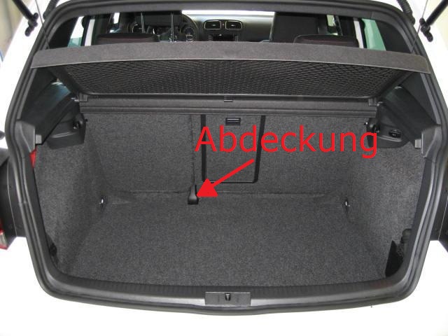

2. zwischen den beiden Rückenlehnen ist eine Kunststoff Abdeckung. Diese lösen ( BILD)

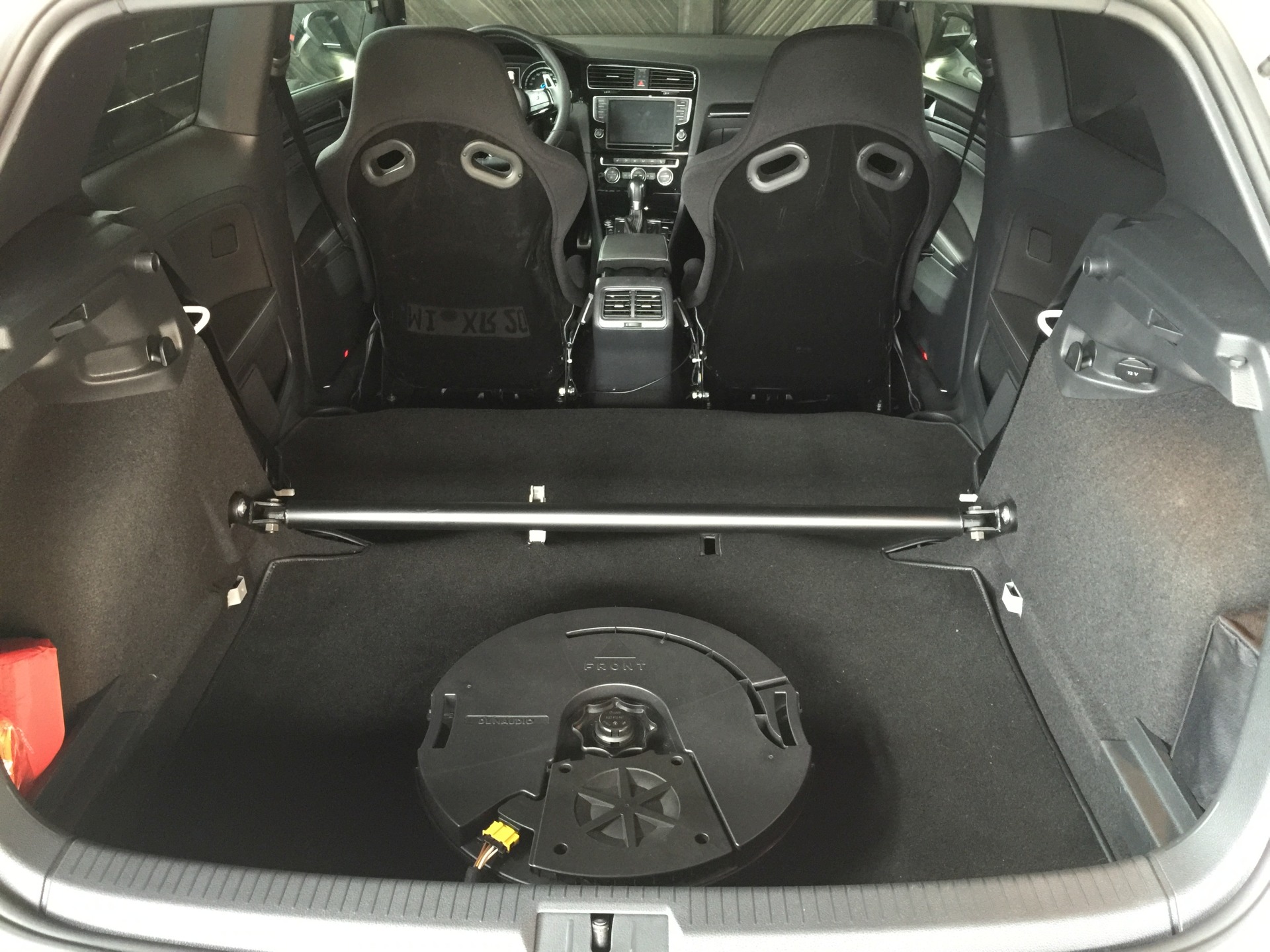

Wär es möglich Bilder zu bekommen wie man die Gurte demontiert bzw die Kunststoffkappen abklipst? Bei mir wollte das nämlich irgendwie nicht so wie es sollte bzw Rückenlehne hab ich nicht rausbekommen..Fahrzeug ist ein Scirocco R
Teppich von 413 Motorsport
Du bekommst die Rückenlehne leider nicht so demontiert beim Scirocco, beim Golf ist das total einfach, beim Scirocco muss erst die ganze Kofferraumverkleidung demontiert werden.. Das ist ne Menge Arbeit, solltest dir gut überlegen ob du sie langfristig draussen haben möchtest, die Clips der Verkleidung würde ich dann auch gleich mit erneuern damit nichts klappert.
Erledigt
