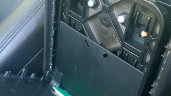

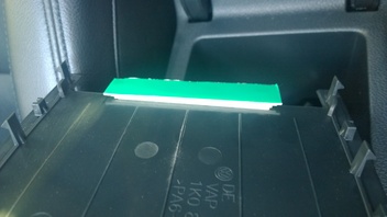

  • Ich hatte das Problem, sobald der R warmgefahren wurde und der Auspuff etwas dumpfer wird.
    Dann hat bei mir die Mittelarmlehne angefangen zu vibrieren in jeder Stellung, außer ich habe mein Arm darauf abgelegt.
    Ich hab dann einfach die Plastikabdeckung unter der Mittelarmlehne abgezogen ( Geht sehr leicht ), und auf die Abdeckung ganz unten 4 Streifen Klebeband mit 2mm Dicke übereinander geklebt. ( Hatte kein Schaumstoffband da, das wäre wahrscheinlich sowieso zu sanft. )
    Wenn man die Abdeckung wieder draufsteckt, wird das Klebeband fest an die Mittelarmlehne gepresst und es vibriert nichts mehr.
    Ich hab kein Wert auf Ordentlichkeit oder Sauberkeit gelegt, da man die Abdeckung sowieso nicht mehr aufmacht, also keine Kommentare dazu ! :P
