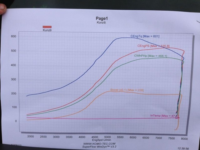

Hier mal Stufe 4 von BTS Racing im R ,gemessen wurde bei SLS
das wir nicht das andere Thema voll schreiben.
BTS Racing 531PS Stufe 4
Wäre cool wenn du da mal schreiben könntest was der alles verbaut hat....vielleicht auch mal ein paar Marken.....und bei wieviel bar das gemessen wurde.
So grob gesagt
GTX 3076 mit BTS Krümmer
BTS Einspritzdüsen
Hochdruckpumpe
Vorförderpumpe
Abgasanlage 89 mm inkl. Hosenrohr und Kat
großer Ladeluftkühler
große Ansaugung mit großem Luftmassenmessergehäuse und Formschläuche
Pleul
Verdichtungreduzierung -

Ja kann das Diagramm von dem GTI auch mal Posten,finde das vom R nicht besonders gut mit KM -

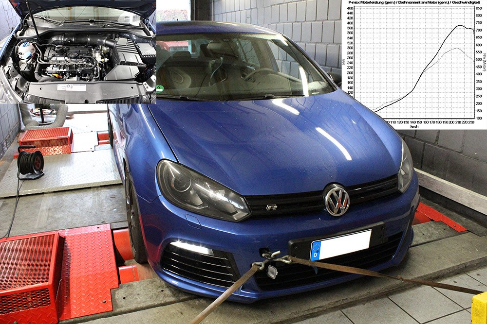

Hier mal noch das andere Diagramm vom GTI -
Sieht echt richtig gut aus bei dem GTI, aber mit der Leistungsmessung bei SLS bestätigt BTS zumindest, dass sie auch das halten, was sie versprechen und auch gern unabhängig überprüfen lassen kann!
