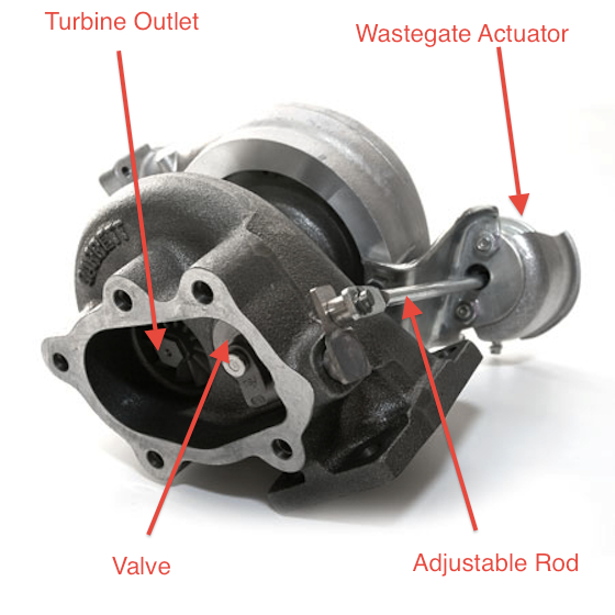

Denke mittlerweile auch dass es vom Turbolader kommt.
Ich hatte neulich nen IHI-Lader in den Fingern, da konnte man das Wastegate und dessen Spiel ganz schön anschauen. -
Wenn ich rausfinden will, ob es das Wastegate ist muss ich direkt am Turbo den Lauschangriff starten oder?
Sollte das Geräusch vom Turbo kommen bzw. das Wastegate sein ist das Schlimm? -
Sollte das Geräusch vom Turbo kommen bzw. das Wastegate sein ist das Schlimm?Nein schlimm ist das nicht, die Wastegateklappe muss immer etwas Spiel haben. Und den Bereich den Ihr beschriebt da arbeitet das ganz gut und bekommt Gasstöße und so kanns klappern
hier so müsst ihr euch das vorstellen
Beispielfoto:
Quelle: http://www.examiner.com/images…10/images/internalwg2.jpg
*edit*
Das Video zeigt es perfekt. Scheint wirklich unbedenklich zu sein.

Im warmen Zustand wird die Klappe sich vermutlich soweit ausdehnen, dass sie etwas straffer in der Aufnahme sitzt und schon klappert nix mehr.

Was aber eigentlich eh nichts zur Sache tut, es wird so od. so an der Wärmeausdehnung liegen, sofern es die WG-Klappe ist.Viele GTI-Fahrer beschreiben das Geräusch als eine Art "hüpfender Metallkügelchen" in der AGA, oder es hört sich so an, als ob man Sand in ein Metallrohr schüttet.

Also ich finde nach wie vor das es das Wastegate sein kann, denn bei den Gasstößen ist das ja permanent am Arbeiten und Flattert da quasi hin und her. Gerade wo er das Handy auch nach rechts hält finde ich kann man das gut ausmachen.
Die 1,2er TSI hatten auch sowas, da gabs dann als Update soeine Klammer und das Problem war weg. Wenn man nun aber auf mein verlinktes Vid. geht (Post64) dann sieht man das die Klappe auch viel zu lose ist. Die Lader die ich bisher in der Hand hatte waren alle recht fest, drehbar aber fest und kein Geklapper! Handelte sich da um K03 und K04 Lader von 1,8t´s
