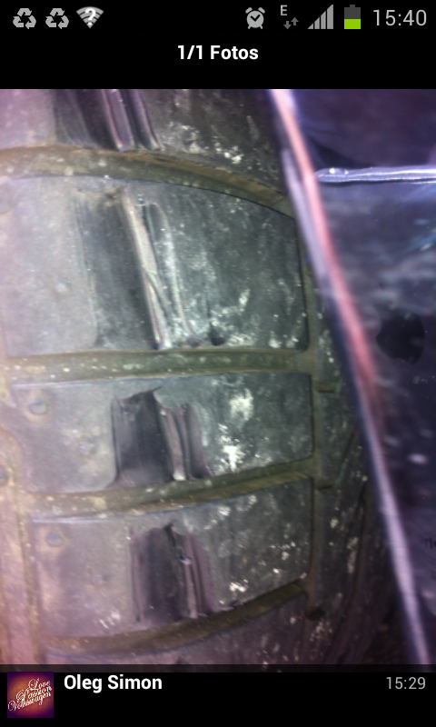

    ein bekannter von mir hat einen Reifenschaden erlitten. Jetzt die Frage, kann er mit dem Reifen noch weiterfahren ohne Probleme oder sollte er sich schnellstmöglichst neue hole? Auf dem Bild ist die schlimmste Stelle, je weiter weg desto flacher wird die Schramme. Gesamtlänge ca. 15-20 cm.

  • Was hat denn der bitteschön angestellt, das sieht so aus, als ob der Reifen irgendwo an der Karosse schleift o.ä. (Beschädigung wohl die ganze Runde). Es sieht wohl nicht so tief aus, dass plötzlicher Druckverlust droht, allerdings ist hier eine Ferndiagnose natürlich NICHT zielführend.
    Unbedingt sofort zum Reifenhändler, der wird sowieso sagen- Austausch!
    Wenn schon fahren damit, dann klarerweise nicht schnell!

  • Ja hat an der Karosse geschliefen. Er hat ja schon beim Reifenhändler angerufen und die haben gesagt tauschen. Also all zu tief ist es ja nicht, er ist auch seitdem fasst 150 km gefahren ohne Probleme.

    wenn der reifen schon so aussieht, ist an den kotflügelkanten wahrscheinlich eh schon der lack ab oder?
    ich hab keine ahnung. er hat mir nur das foto geschickt was ich hier gepostet habe.

  • Sieht nicht schön aus..., dürfte aber weiter nichts passieren.
    Da die Karosse ins Profil geschnitten hat, welches sich so oder so mit der Zeit abnutzt, kann im Grunde weiter nichts passieren. Zumindest wenn der Einschnitt nicht tiefer als bis zur eigentlichen Abnutzungsgrenze geht.
    Aus Sicherheits- und kommerziellen Gründen raten natürlich alle zum Austausch.
    Ich würde mich zwar darüber ärgern, aber wenn der (die) Reifen ansonsten noch gut sind, einfach weiterfahren (auf dem Bild wirkt der Reifen aber eh schon sehr "abgenuzt").
    Trotzdem sollte (muss) man der Ursache auf den Grund gehen, um solche Schäden in Zukunft zu vermeiden.

  • Naja die Reifen sind noch relativ neu, so ca. 5-6mm Profil. Naja er hat sich jetzt entschlossen neue Reifen zu holen ^^
