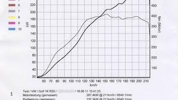

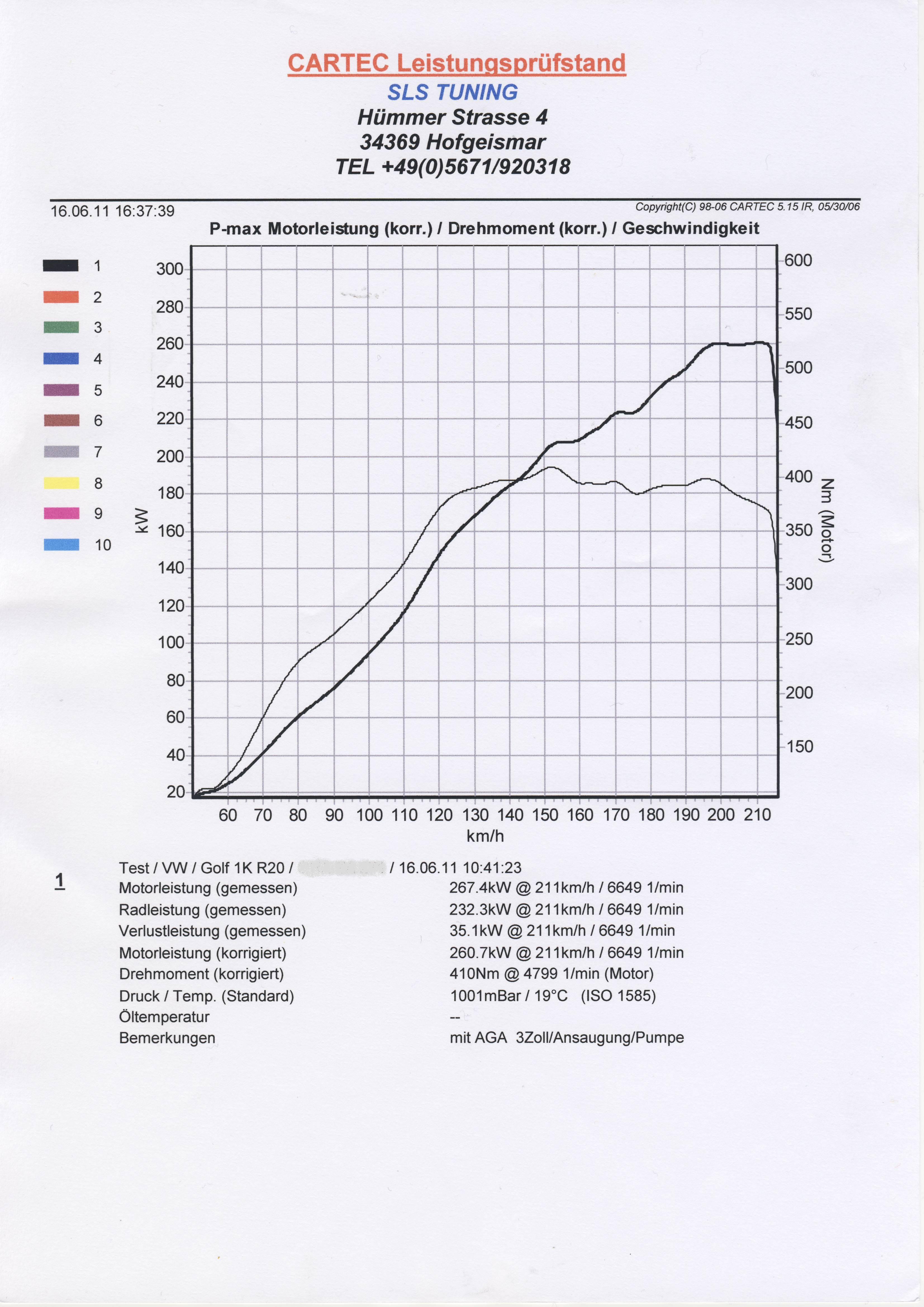

  • Mein R wurde heute bei SLS auf dem Prüfstand optimiert.
    Der vorherige Umbau beinhaltete folgendes:
    1. HGP Ladeluftkühlerkit mit Turbo-outlet
    2. HFI Luftansaugung von HG Motorsport
    3. 76mm AGA ab Turbo mti 200cpi Kat
    4. verstärkte Benzinpumpe
    Das Ergebnis seht Ihr unten.
    Man merkt nocheinmal einen deutlichen Unterschied zur vorherigen 322PS nur mit downpipe+sportkat.
    Nach Aussage von Steffen J. bringt die Kombination von LLK unf HFI nocheinmal diesen enormen Leistungsschub, der HGP LLK wäre
    erste Sahne (wie auch der Preis!)
    Das Drehmoment ist auf 410NM begrenzt.

  • 1KW = rund 1,36 PS also hat er rund 354 PS korrigiert, warum "nur" 410 NM würd mich auch interessieren, aber vermutlich "Schalter".

    kurze Zwischenfrage ... welchen Sinn hat es, die NM beim Schalter zu begrenzen?
  • Wegen der Kupplung, für die wirds ab dem Bereich langsam "eng" , beim DSG sind "Die" stärker.
    DSG ist stärker (hält mehr Drehmoment) und beschleunigt schneller ;)
