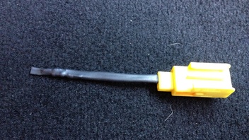

    Die Lösung des Problems habe ich mir für ein paar Euros selbst gebastelt.
    Anbei ein Bild:
  • Nur mal so zur Info für eventuell Interessierte.
    Wie viel Ohm hat den der Widerstand? :question:

  • Kabel einstecken, fertig...
    Muss nichts codiert werden.
    Es gibt nur eine Sache mit dem (beim Motorsport Sitz fehlenden) Seitenairbag zu beachten.
    Hierfür habe ich eine sehr einfache und unkomplizierte Lösung.
    Welche wäre das? In der Bucht gibt es verschiedene Versionen von Stecker die Widerstände verbaut haben. Sind beim Golf R mehrere Stecker verbaut, je nach Bj?
