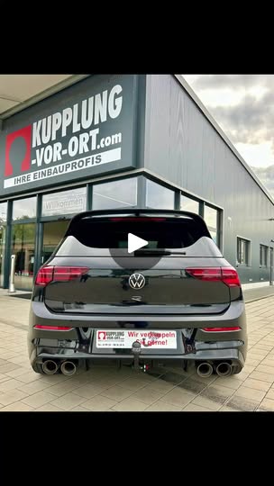

    Ich möchte ein Zweirad (Sur-Ron Light Bee oder Moped) transportieren können und überlege mir von Kupplung-Vor-Ort (https://www.kupplung-vor-ort.c…pplung-f%C3%BCr-vw-golf-r) die abnehmbare Anhänger-Kupplung einbauen zu lassen.
    Ich habe den Fließheck 8 R von 2021 ohne Stütz-/Zuglast in den Papieren und die scheinen die Anhängerkupplung mit der höchsten Stützlast (75kg) in Verbindung mit einer TÜV Eintragung anzubieten.
    Leider ohne Zuglast, also keine Anhänger, aber wenigstens geht dann ein Träger.

  • Nein. der auf dem Foto ist der Vor-Facelift. Und da wurde der Diffusor sehr unschön zerschnitten. Wenn der vom Facelift passen würde, müsste man nix schneiden und es würde sauber aussehen.
