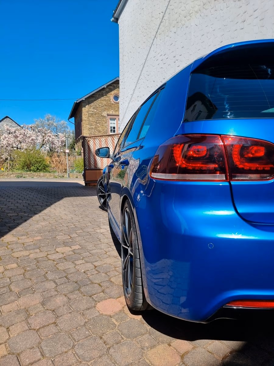

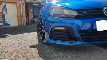

ehrlich gesagt würde mich schon interessieren ob die Belvedere schon mal auf dem 6 R gefahren worden sind, so mit Bildern o.ä.

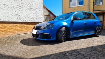

Nicht meiner, stand neulich auf Kleinanzeigen :
Wow, ganz lieben Dank , genau sowas wollte ich sehen, meiner ist ja auch blau, perfekt.
Passen da wohl vorne noch 8 mm HR und hinten 10 mm Platten drauf ?
Und fährt er sich dann nicht mehr so dolle damit, die haben Zentrierung ?
Wenn du auf der Belvedere 10mm Platten fährst dann steht die Radaußenkante in etwa da wo die Radaußenkante bei einer 8x18 ET45 Felge stehen würde was man ja bekanntlicherweise fahren kann auf einem Golf 6. Da du die Belvedere fährst wirst du wohl auch sowieso nichts größeres wie 225/40/18 fahren und von daher sollte das auch in der Beziehung hinhauen, falls du das Auto überhaupt tiefergelegt hast bzw. tieferlegen willst. Wenn du das Auto nicht tieferlegen willst brauchst'e dir überhaupt keine Platte machen bei der Geschichte die du da vorhast. Falls es bei einer Tieferlegung vorne leicht schleift bei Bumps dann die große Schraube im Kotflügel (Position ca. 12 Uhr auf Kotflügel Innenseite) die die Radhausschale hält entfernen, Radhausschale über die Halterung drüberlegen und das ganze noch etwas nach oben drücken.

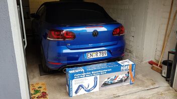

Habe die H&R 33014-2 Querstabilisatoren bestellt, bester Preis bei Auto Direkt für schlappe 453€ plus Versand.
Der Einbau hier in Hattingen bei Royal Mobility mit Lemförderer Koppelstangen vorne + hinten + Spur einstellen ,etwas sportlicher darfs schon sein
ca. 650€
Dafür das vorne und hinten neue Koppelstangen dabei sind, auch wenn die jetzt nicht gerade die Welt kosten, und auch vermessen wird ist das für die heutige Zeit ganz ok. Ist schon 'nen bisschen Arbeit das Ganze...
