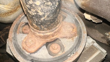

Hallo, wie seht ihr den Zustand der Gelenkscheibe? Sollte man diese tauschen?
LG Timo
LG Timo
Raus damit die ist gammel
Muss die ganze Kardanwelle runter oder kann man das hintere Lager auch einzeln wechseln bzw. ist da genug Platz?
Eigentlich bekommst das Teil einzeln raus ideal auf Grube oder Hebebühne
Sollte man denn gleich lieber das mittlere und vordere Lager mitmachen?
Ja! Und du solltest auch bisschen Vorsorge betreiben gegen den Ganzen Rost/Flugrost da unten. Wenn du den Wagen noch länger fahren willst wird er es dir danken
