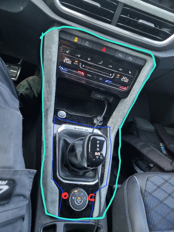

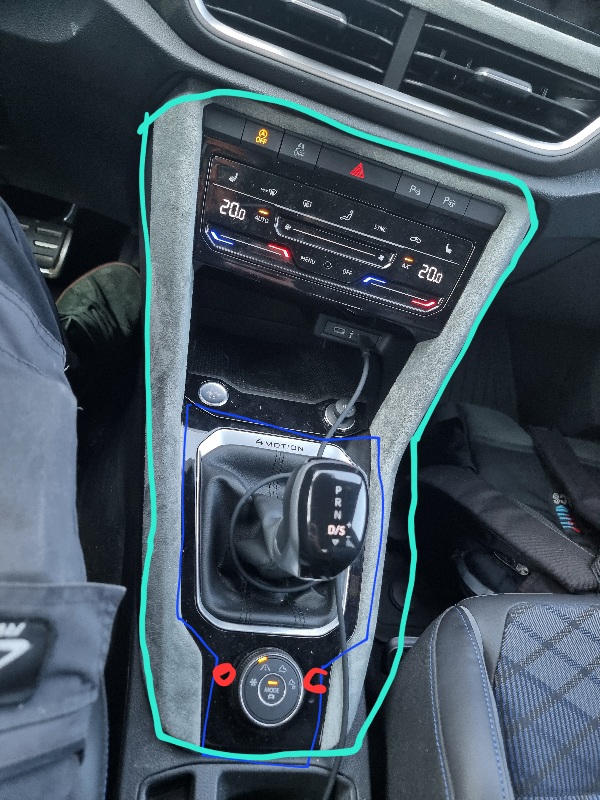

  • sorry für meine zeichenkünste und die Unordnung im Auto
    Erst die blau markierte von hinten beginnend nach oben abclipsen, dann die 2 rot markierten Schrauben rausdrehen, dann kannst den Türkisen Teil nach hinten oben rausziehen
    Gibt also keine Reihenfolge wie beim G7 (erst vorne)?
    Einfach irgendwo anfangen?
