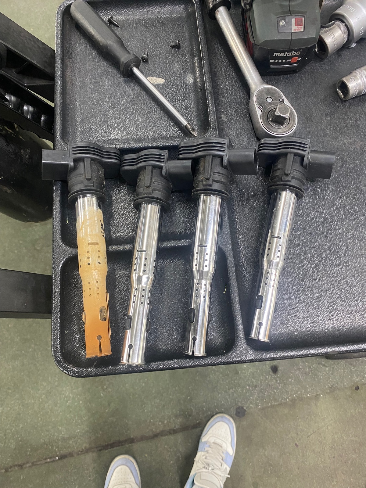

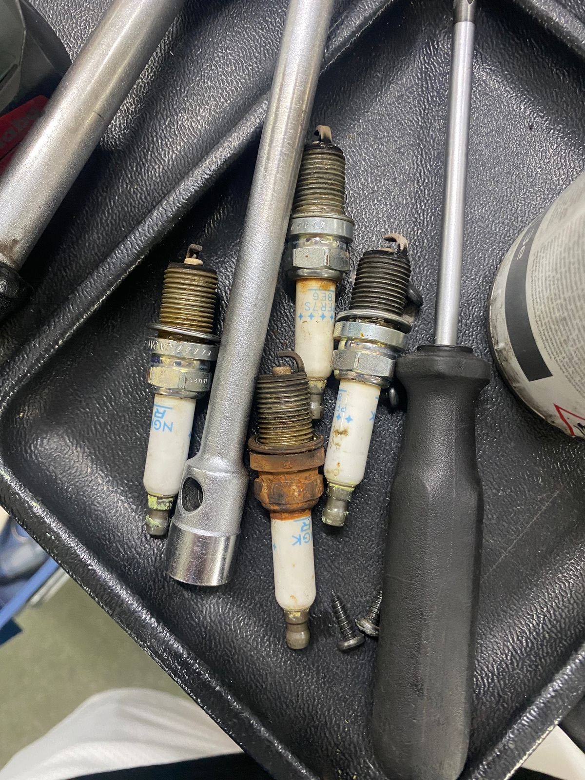

    Zündkerzen wurden gewechselt und Zündspulen visuell geprüft und dann halt nur die eine gewechselt welche definitiv am Arsch war (Siehe Bilder).
    Hat leider nichts gebracht.
