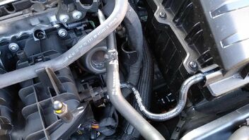

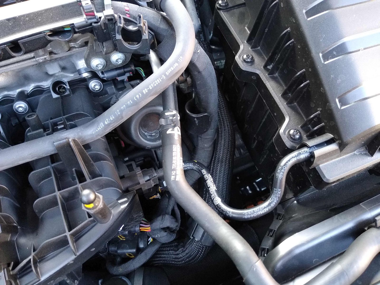

Jetzt noch eine Zusatzfrage: Für was ist dieser kleine Schlauch, der vom LF-Kasten zum Ansaugkanal am Motor führt? Irgendeine Entlüftung/Rückführung/Druckausgleich?
Ich frage, weil ich genau an dieses Röhrchen am LF meinen Druckaufnehmer anschließe, der Schlauch zum Motor ragt derweil ins Freie.
