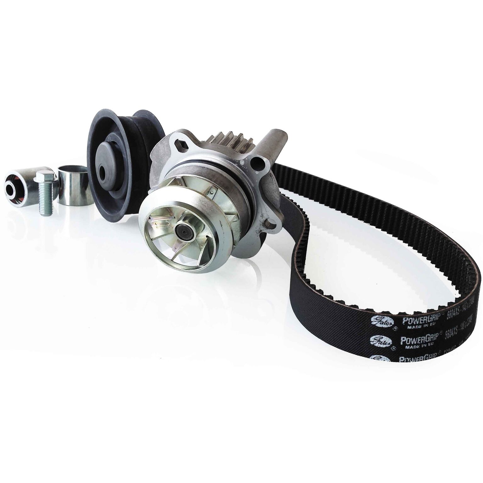

  • Bosch, Conti, Gates, SKF und Febi sind auch original Lieferanten. Ich besorge mir das Kit in Deutschland und lasse es dann hier her schicken. BarTek macht das innerhalb weniger Tage ohne gross rum zu murren, die MwSt wird direkt abgezogen und wird dann von DHL bei Lieferung per Einzahlungsschein eingezogen. Somit sehr unkompliziert, weshalb ich sehr gerne Kleinteile dort bestelle.
    z.B. das hier:
    2.0L TFSI EA113 RACE Zahnriemen Kit BAR-TEK®
    2.0L TFSI RACE Zahnriemen-Kit vom namhaften Hersteller GATES und BAR-TEK®. Der Zahnriemen sollte stets auf gute Spannung hin kontrolliert werden! Wenn dieser…
    www.bar-tek-tuning.de
    EDIT: auch wenn da so Sachen wie "Race" und "mechanische Spannrolle" steht, es sind einfach Originalteile die Bartek zusammenstellt und dir dann mit Preisaufschlag verkauft. Also keine Tuningteile, nix nachgemachtes, sondern einfach Originalteile.
