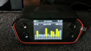

    Mein erster Eindruck: das Ding ist empfindlich. Bereits im Haus hat die Racebox Empfang. Im Golf musste ich sie an die Seitenscheibe hängen, da ich eine metallisierte, beheizbare Frontscheibe habe. Wäre zwar auch gegangen, aber mit weniger Balken = höherem Messfehler.

    Empfang bereits in der Wohnung am Ladegerät:

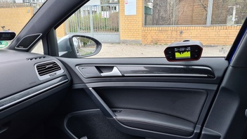

    Erster Test an Seitenscheibe:
    (wegen der beheizbaren Frontscheibe)

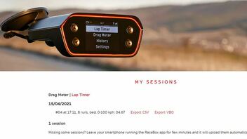

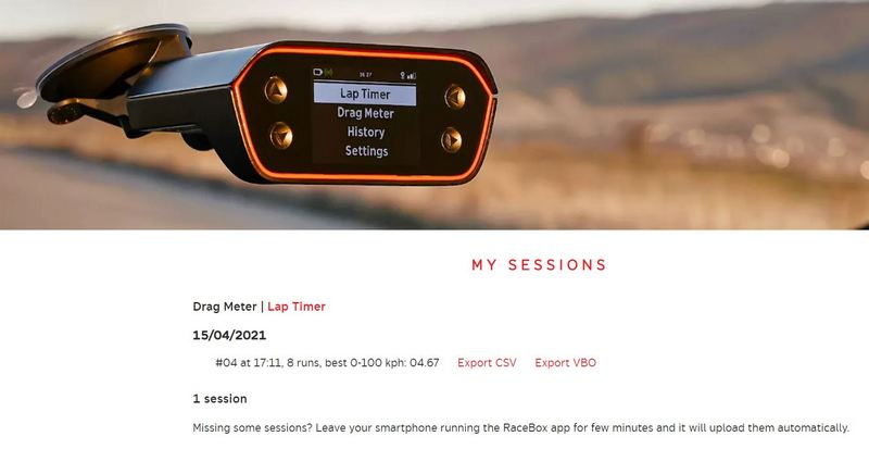

  • Auswertung in Racebox Test Suite klappt auch.
    Online einloggen, dort sieht man die von der App hochgeladenen Aufzeichnungen:

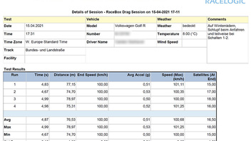

    Nach VBO-Export auf den eigenen Rechner herunterladen und mit Test Suite laden:
    Die dort ermittelten 0-100-Werte sind auf 1-2 Hundertstel konsistent mit denen von der Racebox berechneten.
    Beispiel-Report:
