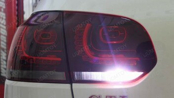

  • So was habe ich gedacht, eifach ohne das Blinkerglas....
    Hier
    1. Foto: links LED, rechts normal.....
    2. Foto: Nahaufnahme
    Und das ganze nochmals mit LED für die Rücklichter....
    Hier
    3. Foto: Rückleuchten
