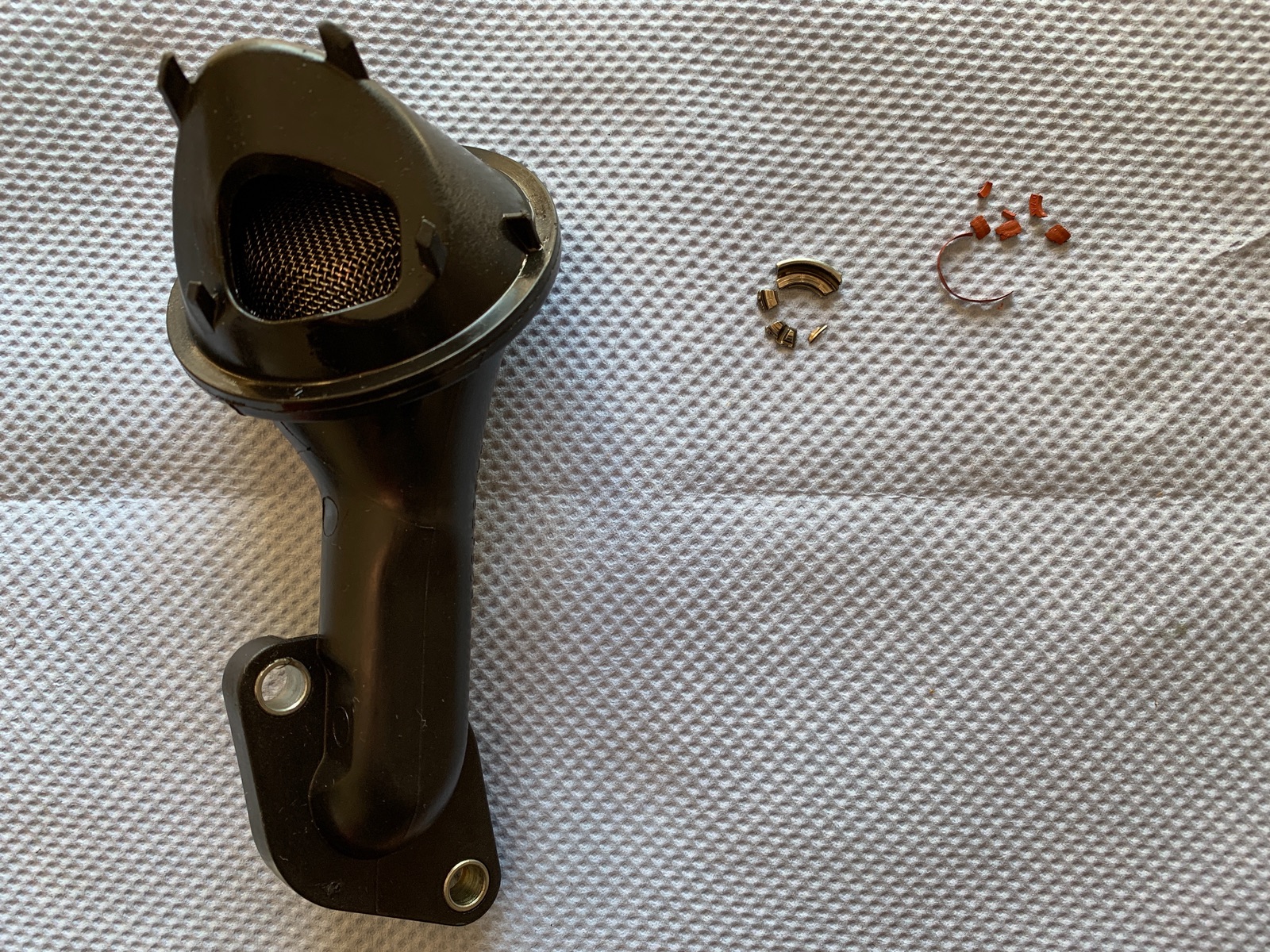

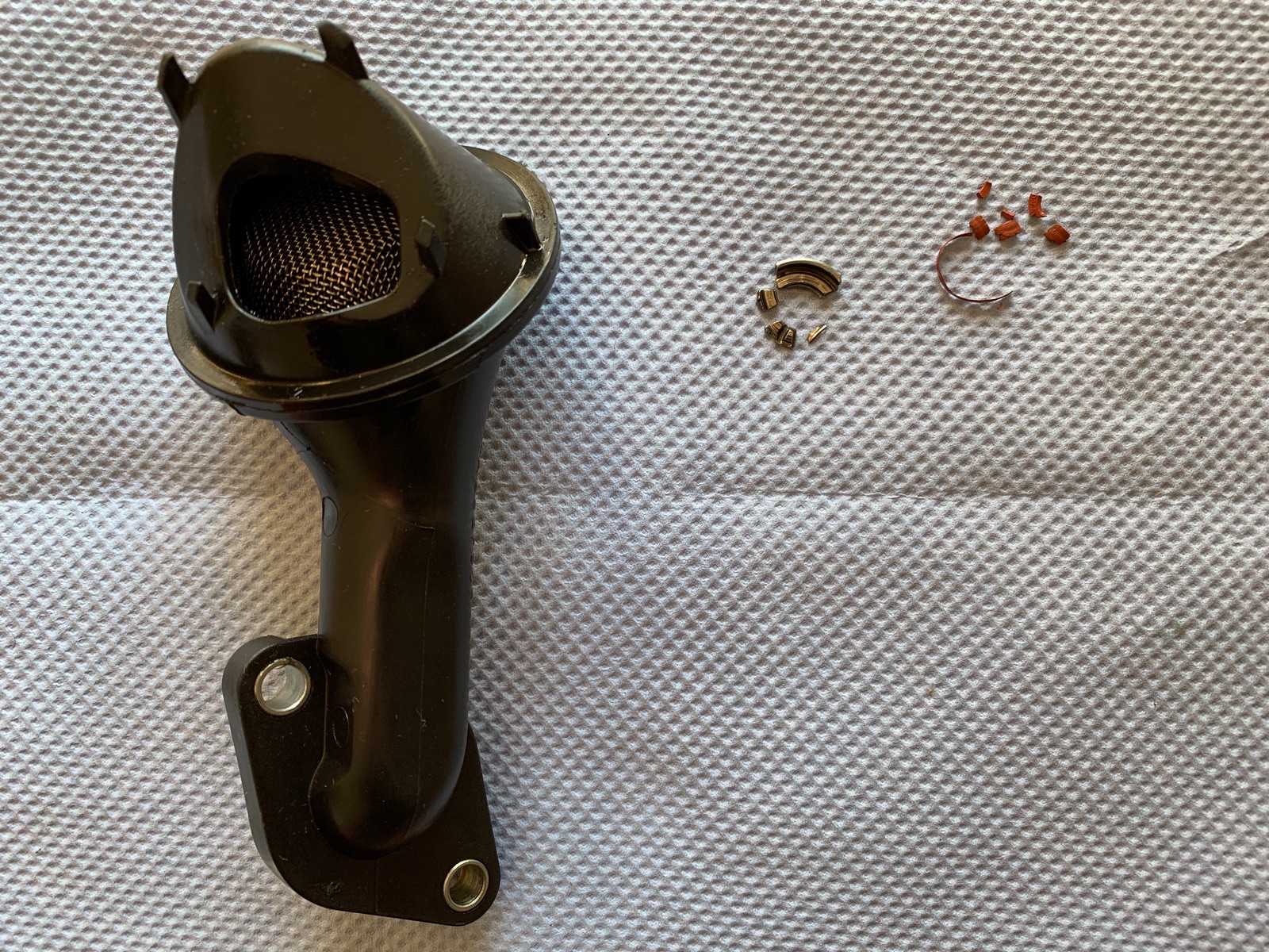

  • Mal angenommen, ein Turbolader am Golf R hat einen Lagerschaden. Der Turbo wird repariert und der Wagen fährt und klingt gut und unauffällig.
    Kann es sein, daß Reste des Lagers ins Ölsieb in der Ölwanne gelangt sind, ohne Schaden an den Ventilen, Zylinder, Kurbelwellenlagern etc. angerichtet zu haben?
  • wenn die Teile durch die Hauptölleitungen gewandert sind schon.
  • Das ist bestimmt ein unangenehmes Gefühl. Per Ferndiagnose kann man da wenig sagen.
    mMn. dürften die Reste den Motor nicht in den Tod reißen :)
