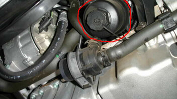

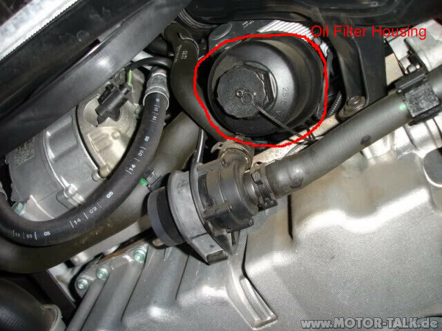

Ölfiltergehäuse undicht?

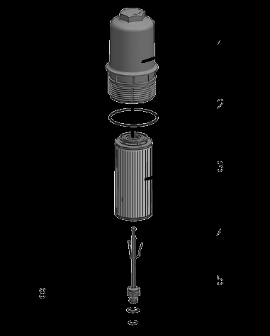

  • Hatte bei meinen 5er Gti nach einen Öl wechsel auch, da ist einen 8 oder 10 mm O-ring drinnen, bei mir war es beim Öl wechseln herausgefallen und nicht gemerkt worden.
  • Ist das in dem Gehäuse unten drin?
    nee, der sitzt übergestülpt am Gehäuse am Ende vom Gewinde.
  • ja, der muss richtig in der Nut sitzen und vorher mit Öl benetzt werden. Anziehen mit 25NM, 32mm Nuß.

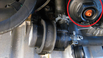

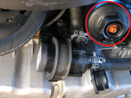

  • Bei mir ist oben am Gewinde aber trocken. Ist nur unten leicht ölig
    sauber machen, pudern und fahren wo die Ölspur beginnt. Wenn das an der Dichtfläche austritt, könnte der O ring beschädigt, gequetscht sein. Fest denke ich isser oder?
  • das orange ist das Ablassventil vom Ölfilter, da gibt es Einschraubadapter zum gezielten entleeren des Ölfilters. Ggf. ist da der Mechanismus undicht, weil beschädigt.
