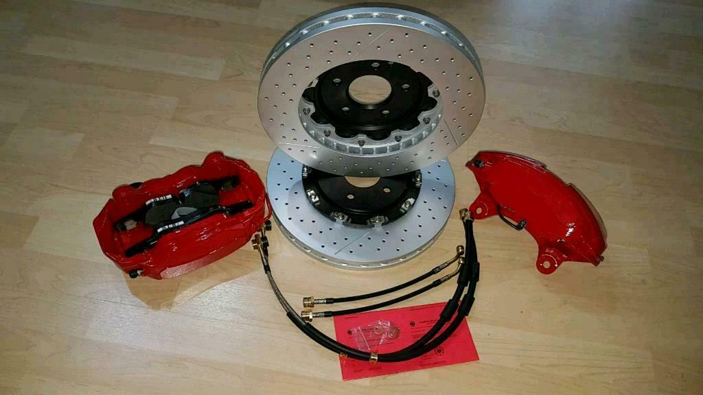

Eine Frage an die Gemeinde,
hat von euch jemand solche Scheiben schon verbaut?
Brembo und dazu schwimmend gelagert wenn ich richtig sehe.
Sind Scheiben vom CLK DTM. Und die 4 Kolben Sättel vom TTS.
Der TTS hat doch ne ganz normale 1Kolben Anlage wie der S3, Golf R auch??
Soweit ich weiß anfangs. Ab 2018 glaube ich gab es dann einen 4 Kolben Festsattel.
Der TTS 8S hat den 4 Kolben Sattel. Passt Plug Play auf die 340er Scheibe.
Ah Ok, hab den Wechsel gar nicht mitbekommen.
