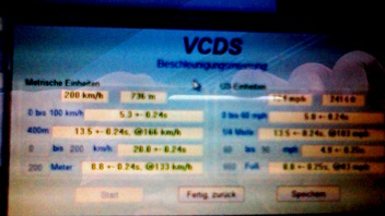

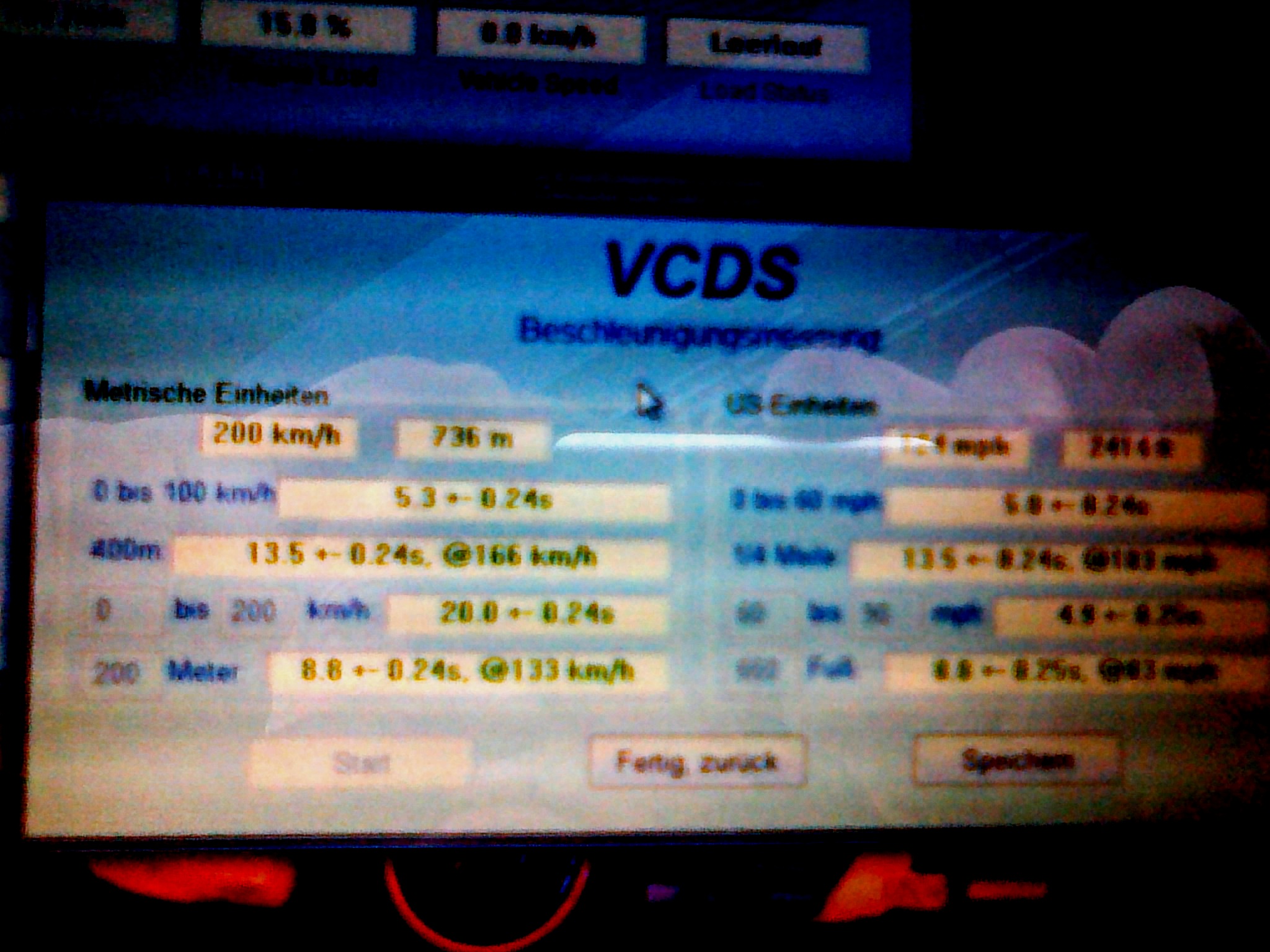

Hallo
Ich habe heute auch mal mit VCDS die Beschleunigung gemessen.Mit 17 Zoll Winterräder und bei 5 Grad Außentemperatur.Hier das Ergebnis.
wenn er original ist und ein schalter sind die werte ok ! aber gechip wäre es deutlich zu langsam !
Hallo,habe DSG und ca.310PS.Sehe das aber ein bisschen anders.In der Autobild Sportscars 06.2010 ist ein Vergleich getunter R's.Der Hohenester braucht auch 20s bis 200km/h.Erst mit 340PS sind sie noch schneller.Ein Serien R braucht ja mind.23-24s.Und 0-100km/h ist auch OK.Wird evtl. mit Sommerrädern auch ein bisschen besser.Werde ich auch noch testen.Die 5,3s +-0,24 ''könnten auch 5,1s sein''. Aber das ist Spekulation.
Mfg
14,7 find ich aber echt nicht so berauschend... gut der r wiegt auch en bissl was... aber ich dachte schon das da was mit 13,x drin ist !
aber das liegt dann wohl viel an der dp / aga... damit man auch in der mitte mehr leistung fahren kann...
den .:R darfst du nicht wirklich mit einem Eddy od. Cupra vergleichen, der allrad frisst da schon ein wenig leistung.
Vielleicht stehe ich heute auf der Leitung :confused: die von Euch angesprochenen Werte 14,7 sec und 13x beziehen sich auf welche Bereiche?
oeli10
@oeli:
das bezieht sich auf 100-200 werte.
Es mag ja jetzt an der Ungenauigkeit von VCDS evtl liegen, aber mir schweben in der PS-Klasse Werte um 16,x-17 Sek. bei 0-200km/h im Kopf (gefahren von Cenon und Volker68)
vcds ist wirklich recht genau...
..ist sicher bekannt, hatten wir alles schon mal, aber hier noch mal eine Stufe 1, 0-200 Km/h rd. 19 bis knapp unter 20 sec., eine gute Stufe 2 wirds auch unter 18 sec. schaffen, aber unter 17 sec... :hmmz:
