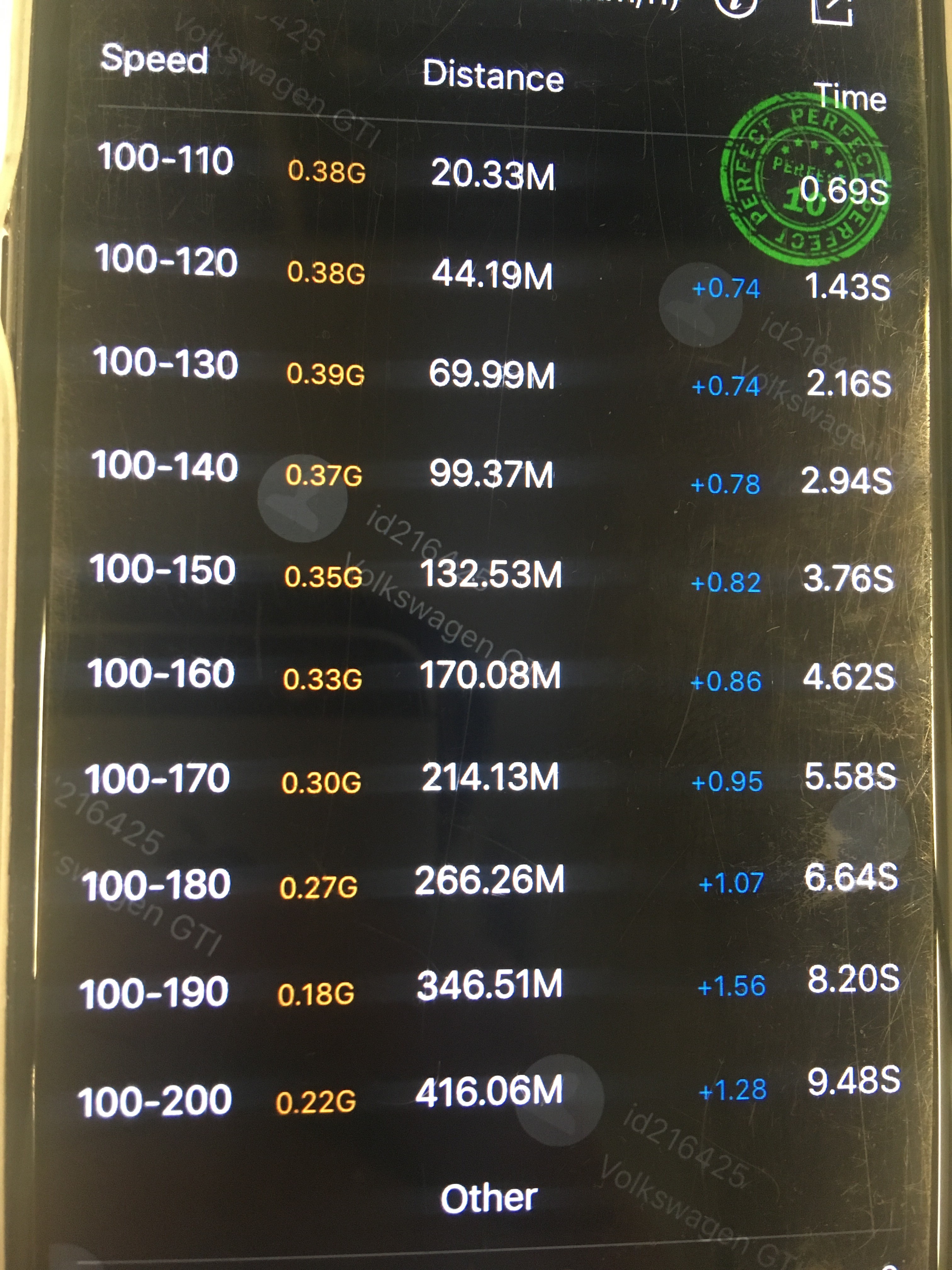

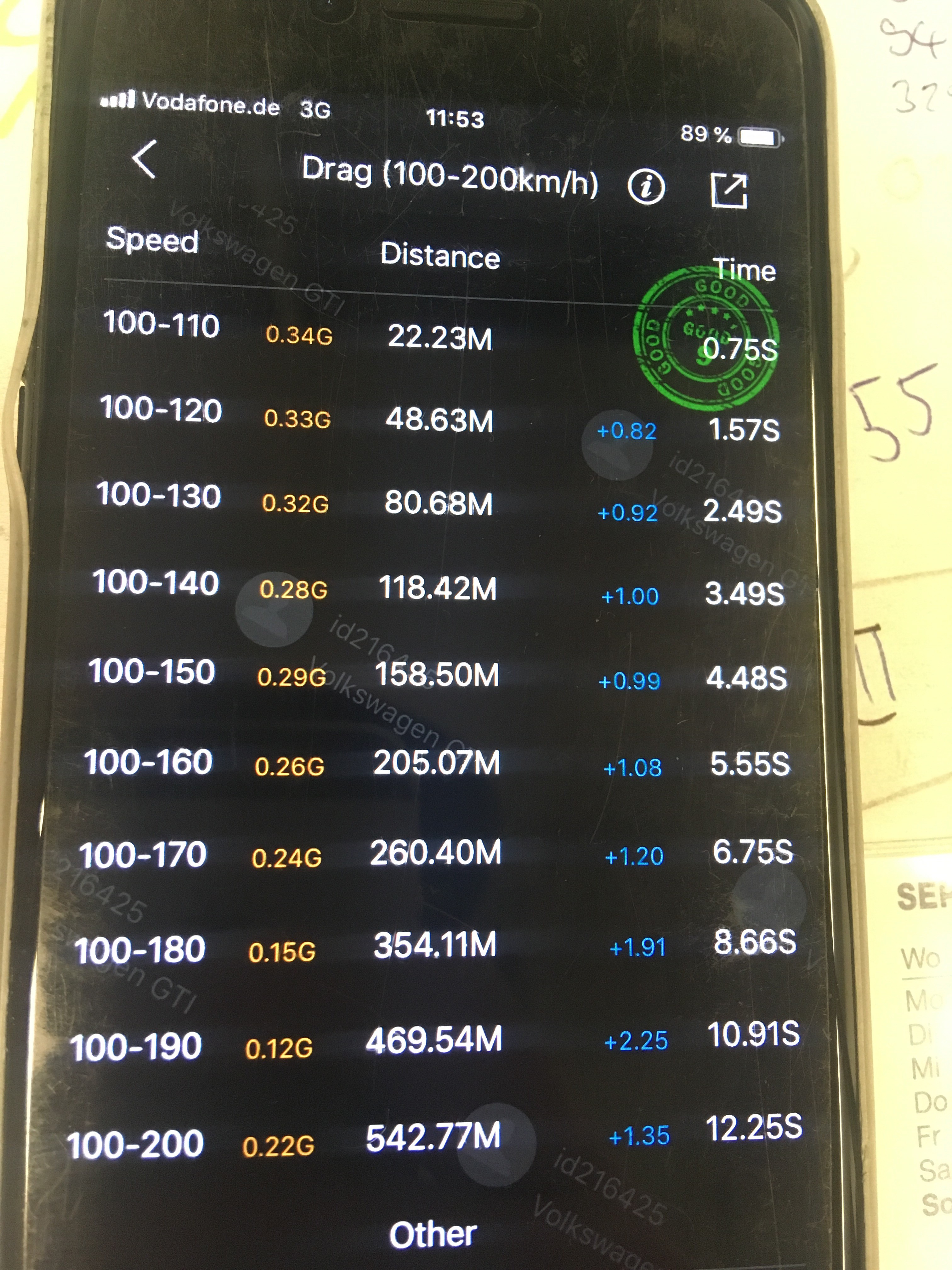

  • Habe das Problem das scheinbar bei Kälteren Temperaturen (heute morgen 14 Grad) beim beschleunigen 100-200 beim Gangwechsel von 4-5 für ca 1 Sekunde keine Leistung vorhanden ist, danach schiebt er wieder normal an. Das passiert meistens nur dann wenn bei 100-130 das ESP kurz geregelt hat. Fahre einen HS GTI Clubsport mit Sachs Performance. Kupplung rutscht jeden Falls nicht.

  • Hatte ich bei meinem R auch,mit Seriendatenstand und auch danach mit Nachrüst-DP.
    Also auch bei ähnlicher Geschwindigkeit/Gangwechsel.
    Nach Leistungsoptimierung aber weg.
    Keinerlei Sachen getauscht.
