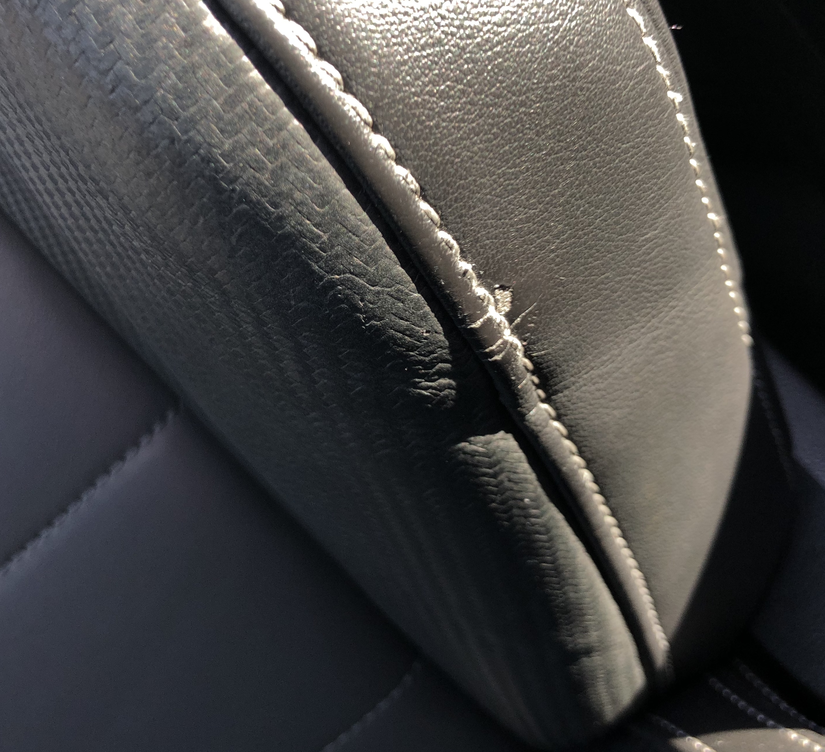

besteht eigentlich die Möglichkeit das Sitzpolster an auf der linken Seite des Fahrersitzes auszutauschen? Also das obere, die Sitzwange? Hab einen Golf 7 R BJ 2016 also mit den grauen Sitzwangen.

Ich meine die hohe am Arm auf der Seite zur B-Säule, da wo der Airbag drin ist. Die ist ja so etwas spitz zu laufend und genau an der Spitze scheint das Polster leicht beschädigt. Beim einsteigen kommt man da leider immer leicht dran.

Wie oben geschrieben die obere seitliche Polsterung

Vielleicht zur prinzipiellen Erklärung:
Bei einem Sitz wird zwischen Sitz(fläche) und Lehne unterscheiden. Jede dieser Zusammenbauten besteht wiederum (ganz grob) aus Gestell, Polster und Bezug. Jedes dieser Bauteile ist getrennt ersetzbar und somit auch bestellbar.
Wenn also die Naht des Bezugs an der Sitzwange der Lehne beschädigt ist reicht es den Bezug zu erneuern, wenn die ursprüngliche Form/Festigkeit nicht mehr gegeben ist liegt es normal an dem Polster.
