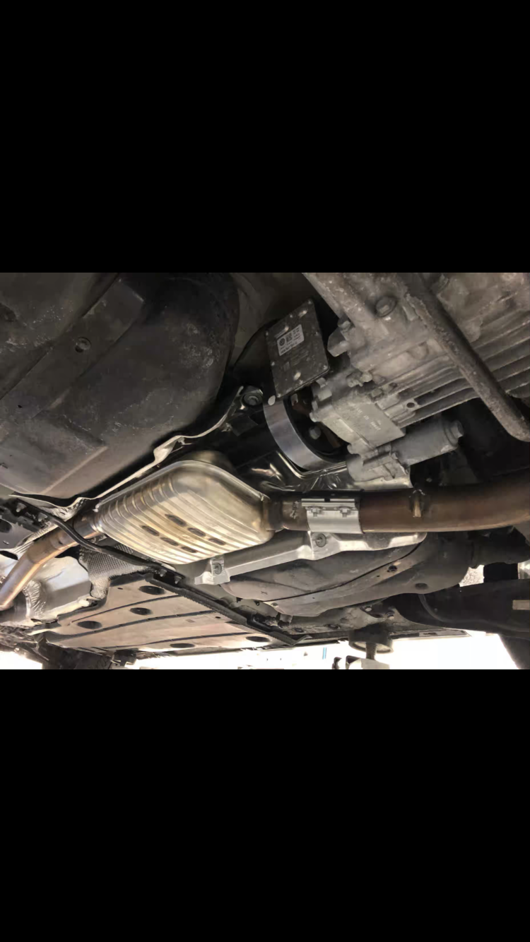

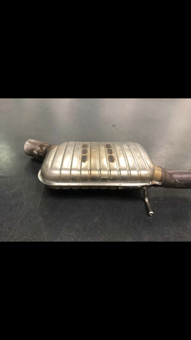

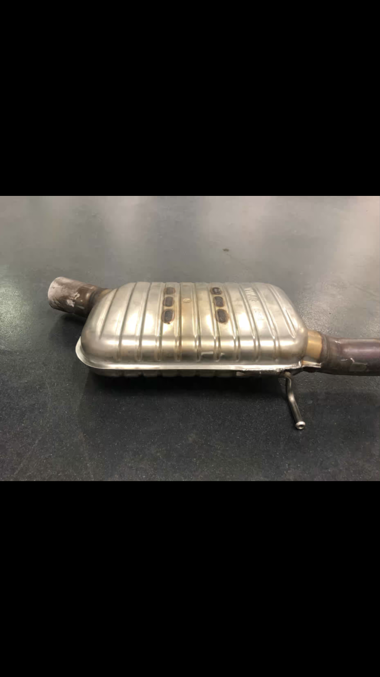

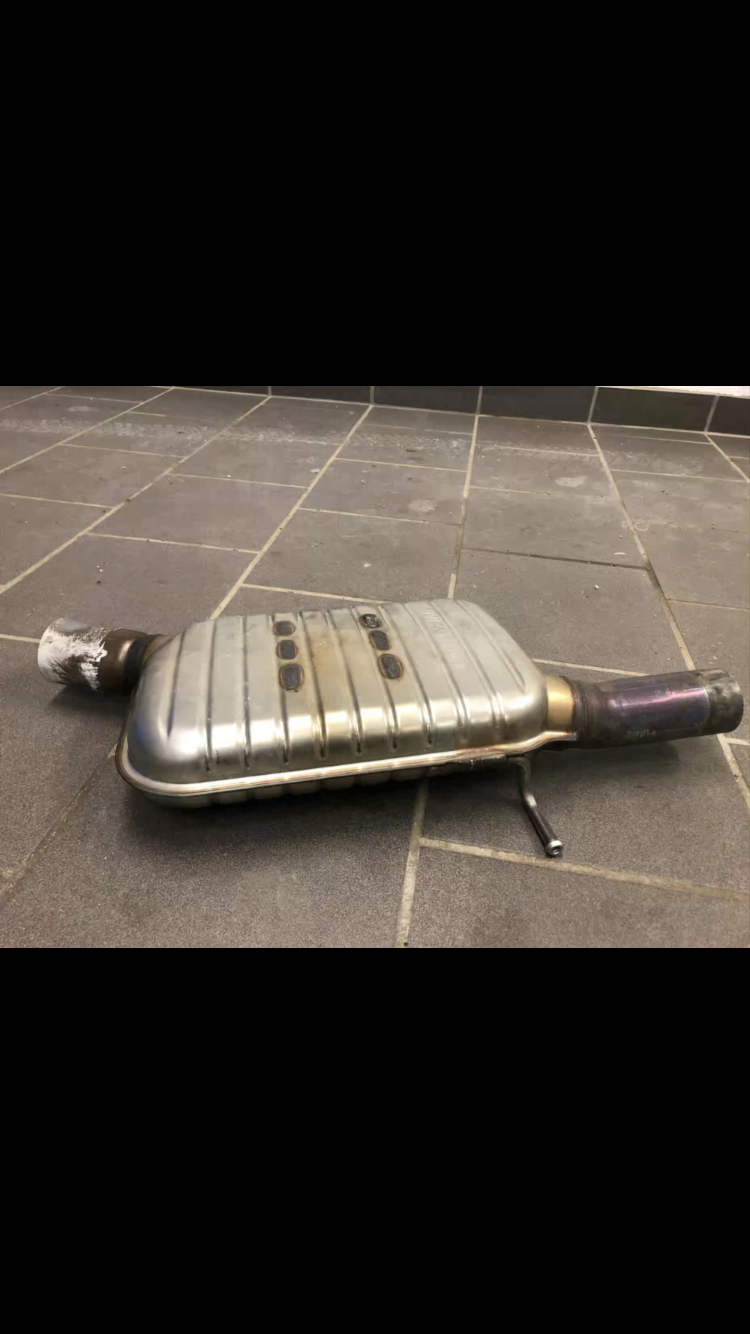

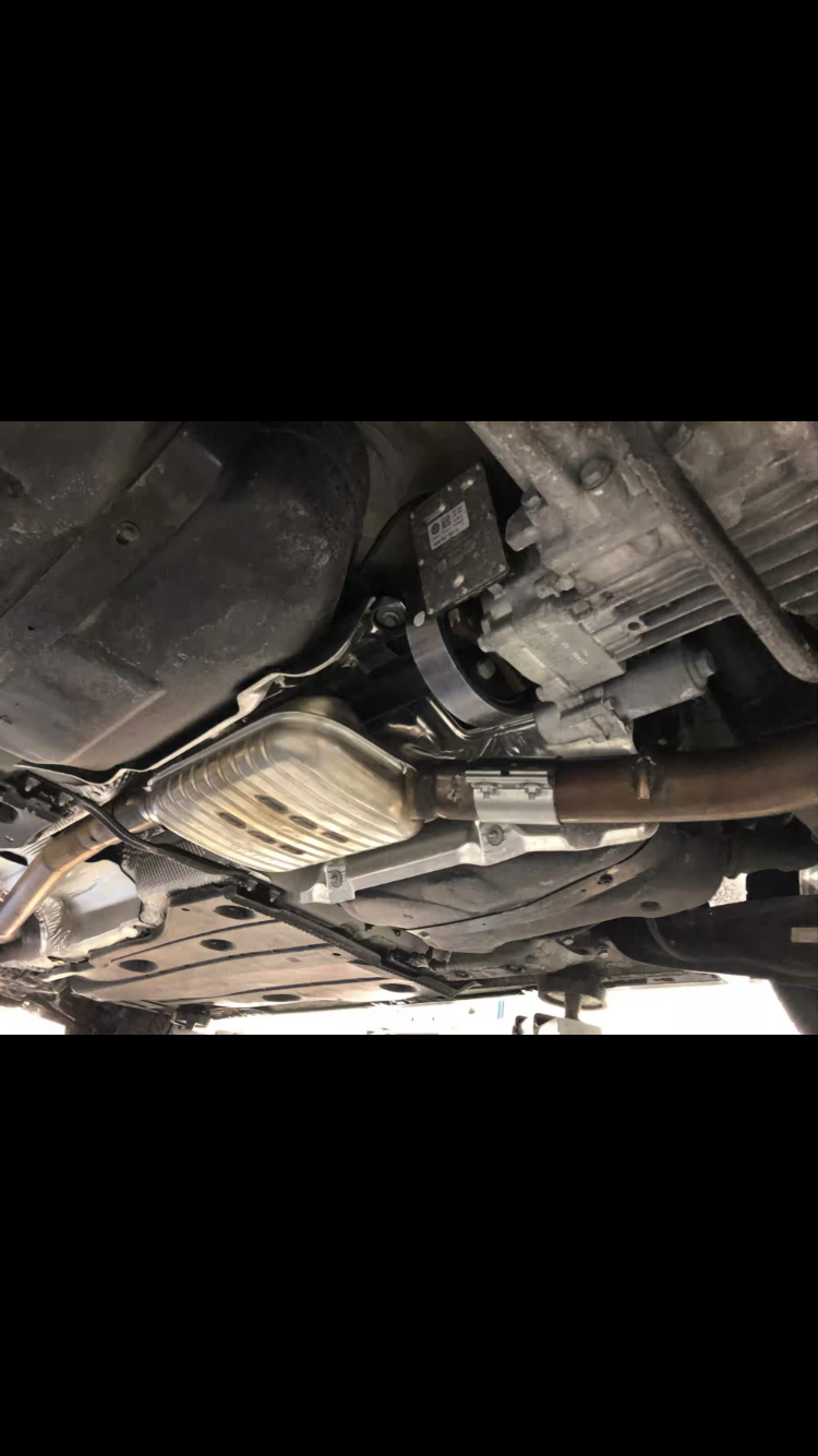

  • Hallo BassT,
    nach Beratung habe ich die Variante V2 gewählt. Ich fahre täglich an die 150km und brauche eine Variante die dröhnfrei und langstreckentauglich ist. Ich bin mit dem Ergebnis super zufrieden. Nicht zu viel, aber auch nicht zu wenig.Bis V2 wird nur der MSD bearbeitet. Erst bei V3 geht es beim 7R an den ESD. Ich nutze das org. Klappenschaltungssystem und der Klang ist gut über das Gaspedal & Modus steuerbar. Wer noch mehr Einfluss und mehr Trennung haben möchte kommt an einer anderen Steuerung nicht vorbei. Der Umbau hat 398 € gekostet.
    Für mich passt Preis & Leistung und zudem ist die Firma ASG auch in meiner Nähe ansässig.
    Fotos zeigen vorher, nachher und montiert.
    Viele Grüße aus Köln
  • Es wurden die originalen seitlichen Nähte geöffnet und wieder verschweißt. Das ist jetzt schon gut und sauber gemacht und man wird nach einigen Kilometern keinen Unterschied mehr sehen. Weil es ein Leasingfahrzeug ist und er in 3 Jahren wieder zurückgeht, komme ich nicht in diese Situation. Bei Rückgabe kommt die org. Aga wieder drunter. Aus Erfahrung anderer Nutzer bekommst Du mit einen externen Klappensteuerung null Probleme. Klappe zu....basta. Mit der OE Steuerung kann ich nichts zu sagen... :whistling:
    Stelle die Tage mal ein Video oder Soundfile ein.
