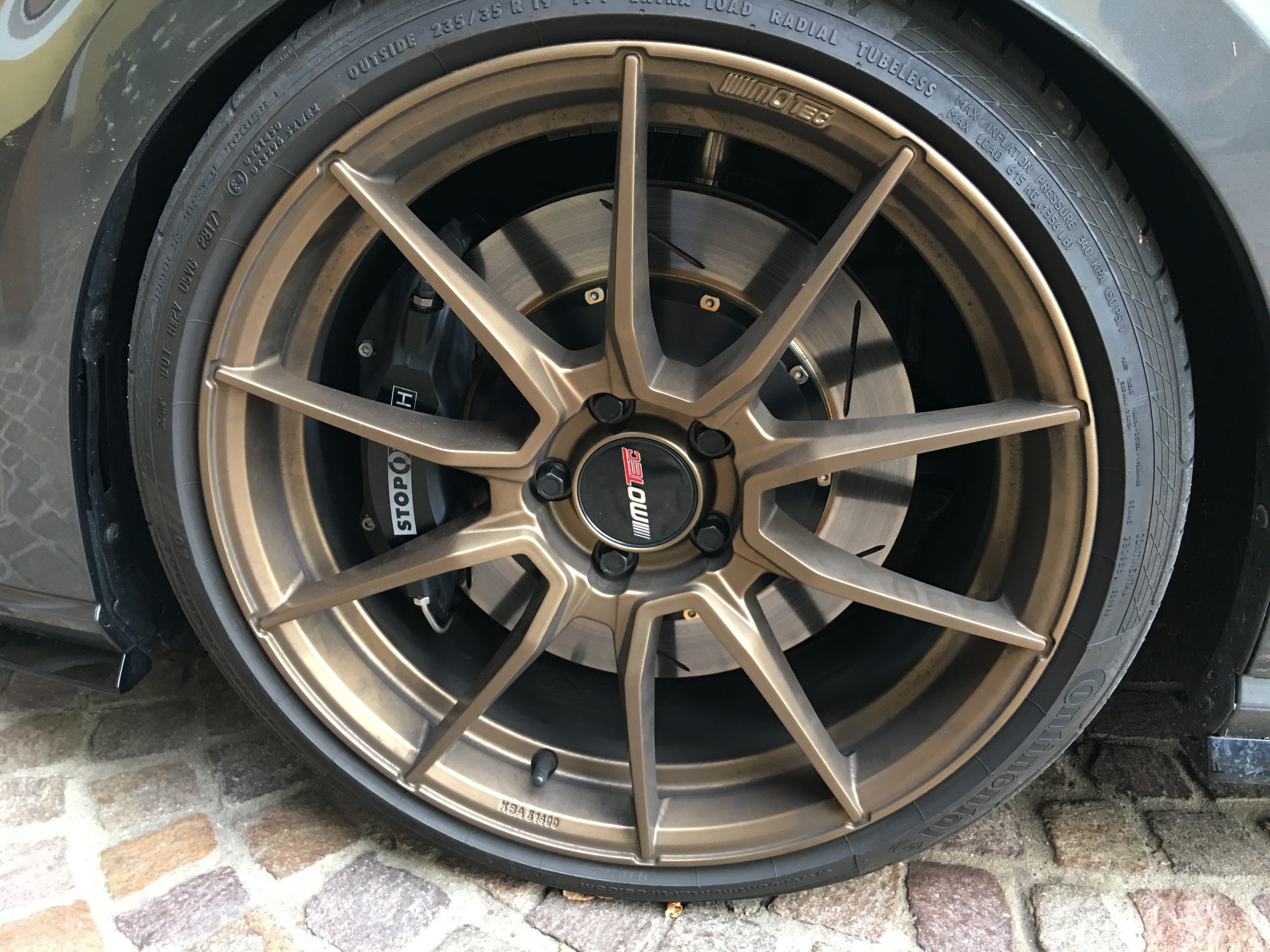

Ich plane mir eine Stoptech ST 60 auf 355er Reibringen zu holen. Derweil fahre ich die Motec Ultralight in 8,5x19.
Mit der Schablone von stoptech hab ich bei der ST60 ca. 1mm zu wenig Platz, mit der ST40 wären es 1mm Luft (was auch zu wenig wäre).
Was sagen die Trackfahrer und Fahrwerkspezialisten unter euch zu SPURPLATTEN die ich dann bräuchte. Wie sehr auf die Lager bzw Lenkung geht beim Golf eine ET von unter 45 bei sportlichem Einsatz?
Oder soll ich lieber auf Ultraleggeras wechseln, da sollte ja genug Platz sein. Bin eigentlich bin meine Motec verliebt und sehr zufrieden.... ![]()

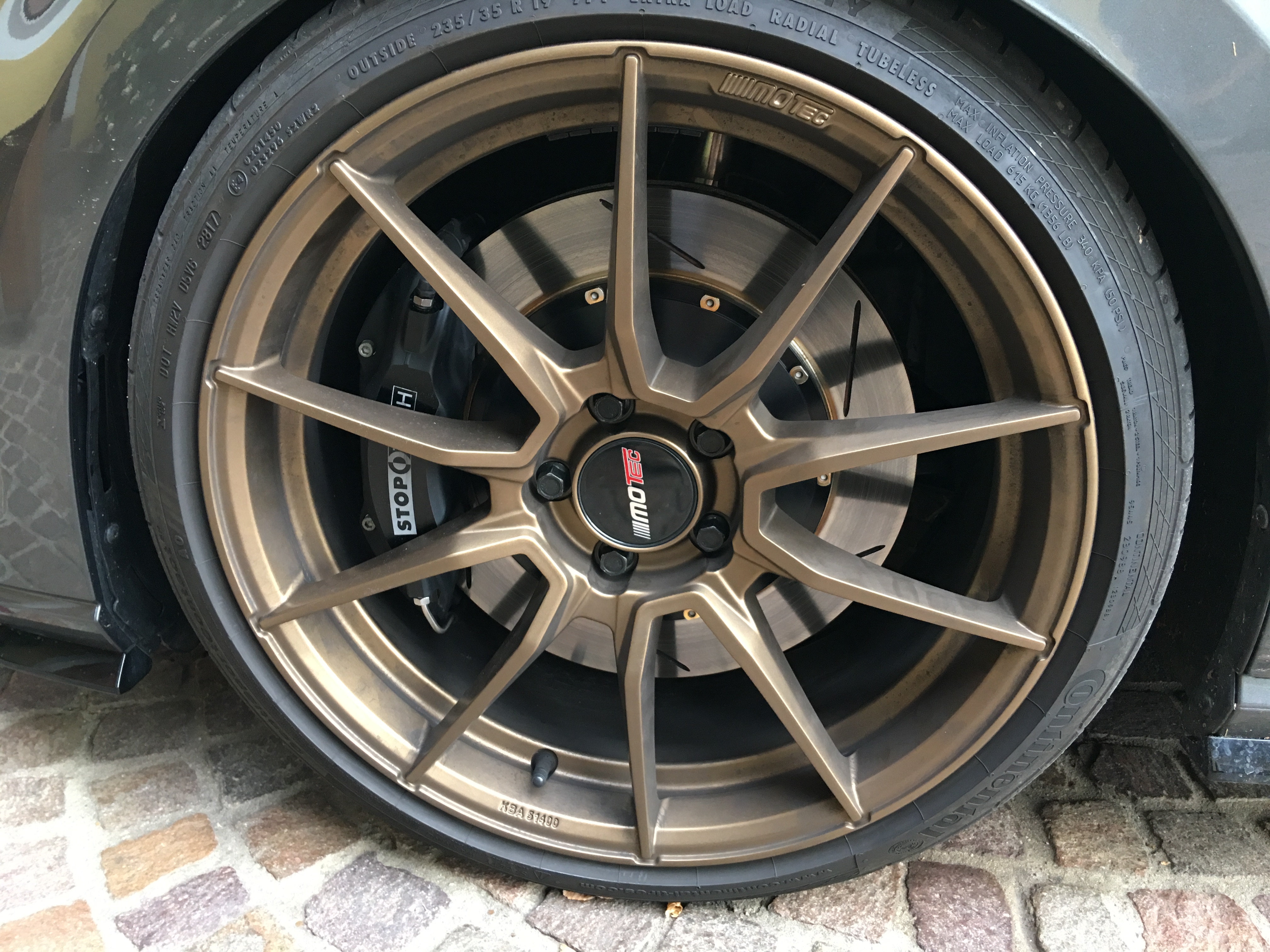

So ein kleiner Nachtrag für alle mit selbigen fragen oder Problemen:
Die Stoptech ST60 mit 355er Reibringen passen
bei der Motec Ultalight nur in der Dimension 8,5jx19 ET43 da diese anders geformte Speichen hat, extra für Big Brake Kits.

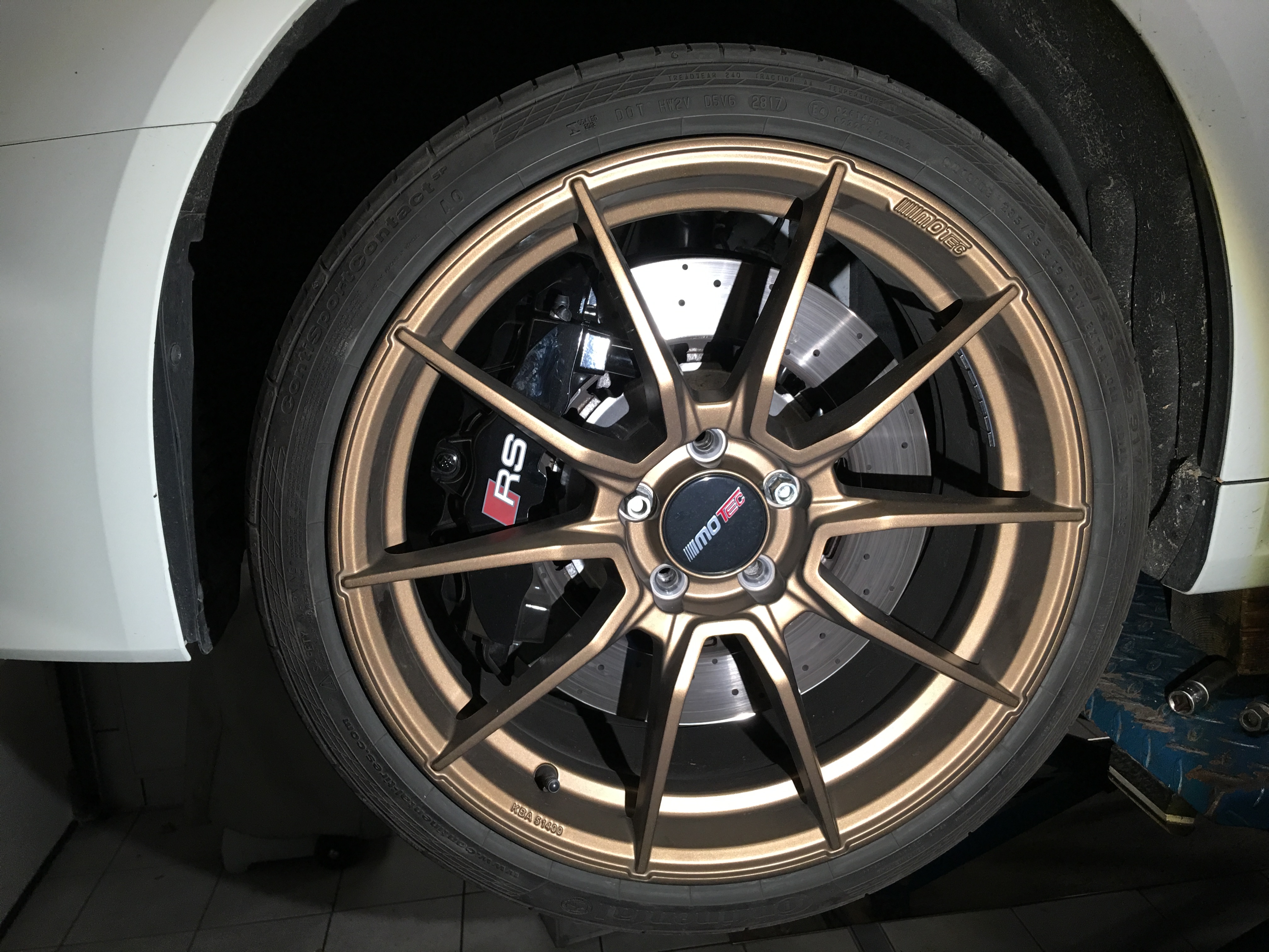

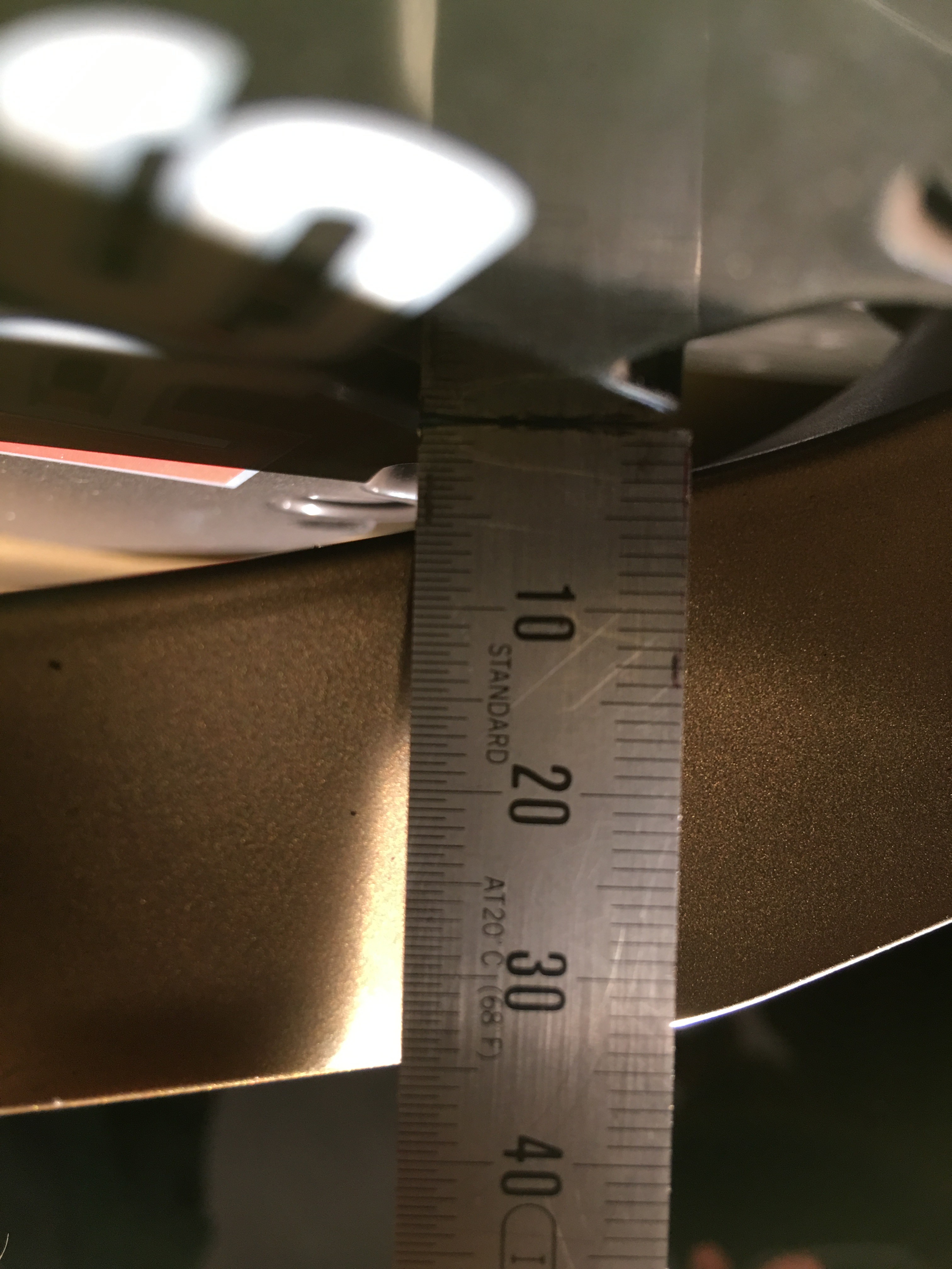

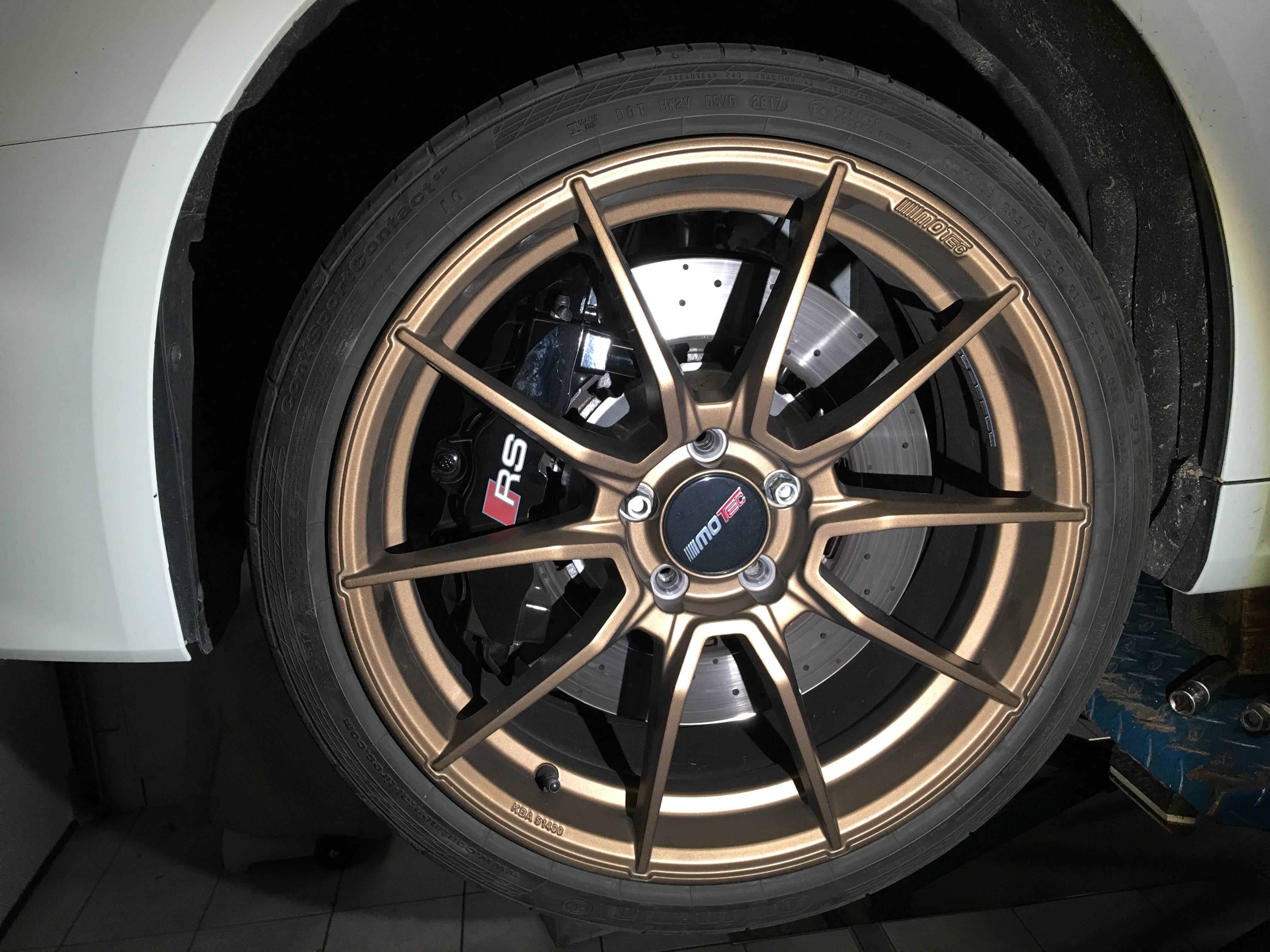

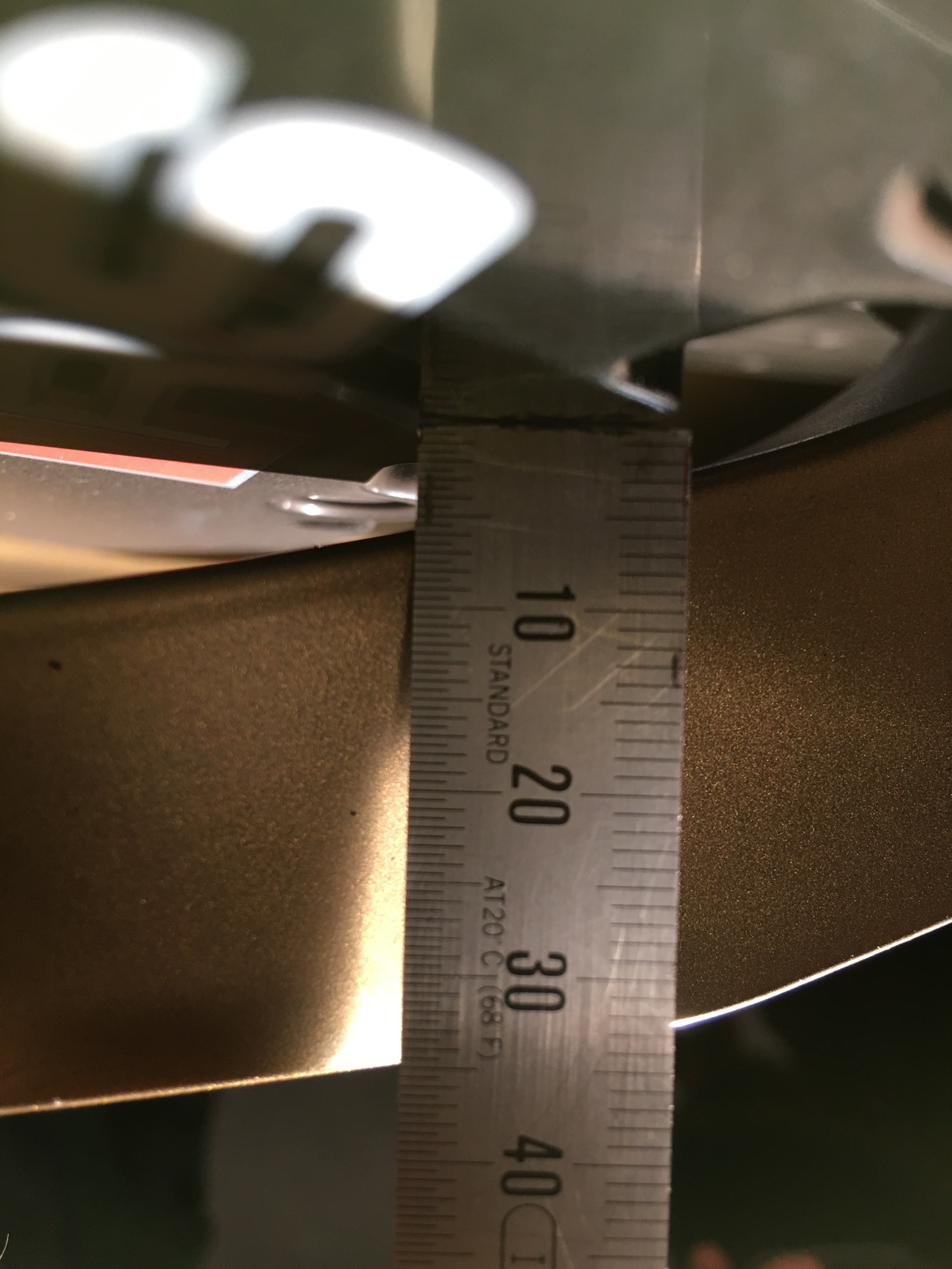

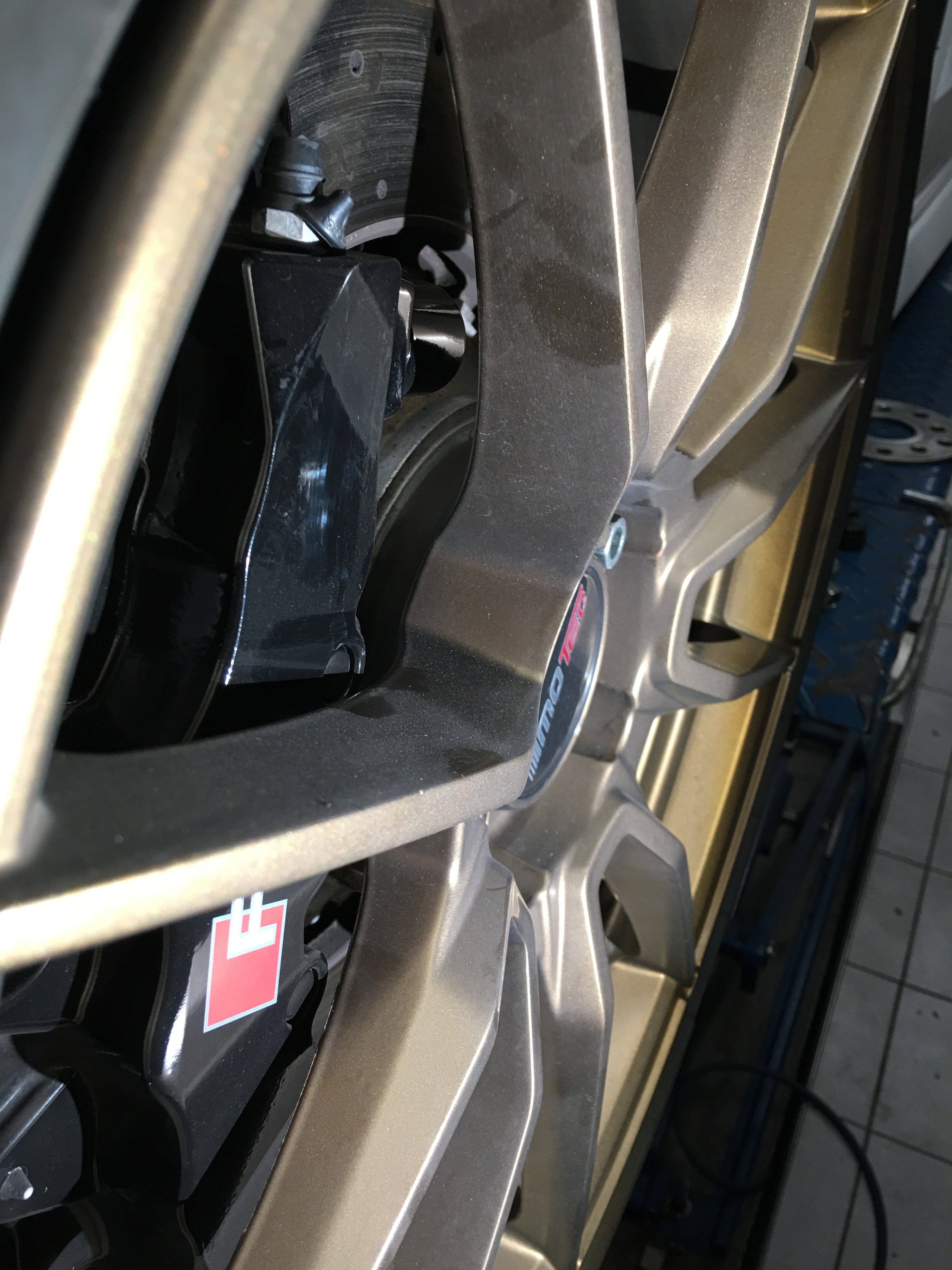

Konnte heute auch mal meine ET45 auf einen RS3 stecken. Hat Platz, sieht man auf den Bildern.
Also baut die RS3 8-Kolben doch nicht breiter als die Stoptech.
ST60 355mm -> Motec Ultralight 8,5x19 ET43
Oder 3mm spurplatten und ET45
Audi RS3 Sportback/Cupra > Motec Ultralight 8,5x19 ET45
