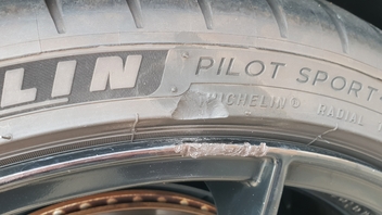

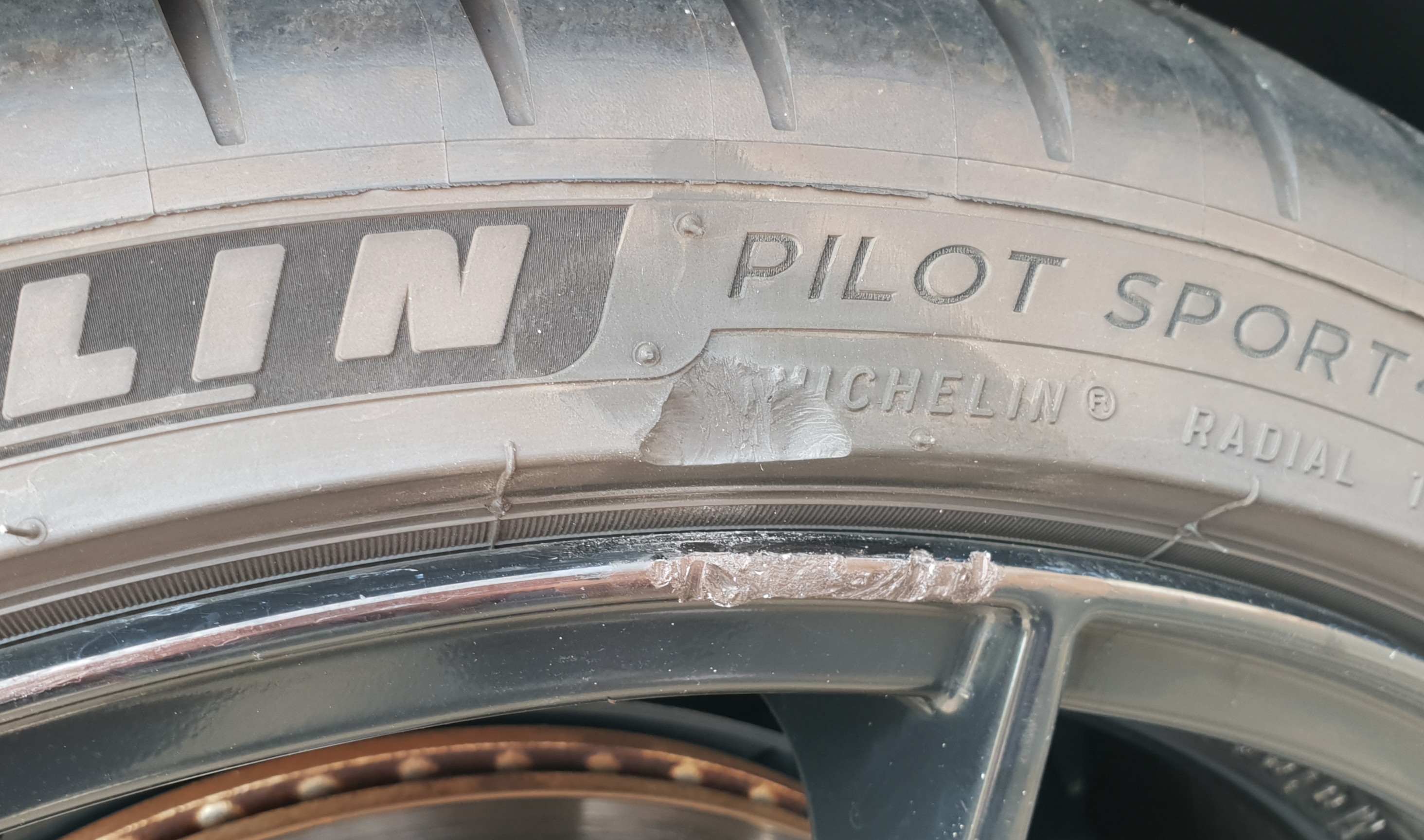

  • Hallo leute... habe heute für ein kleinen augenblick die konzentration verloren und schon ist es passiert.. beim anfahren die kurve zu scharf genommen und bordsteinkontakt gehabt... über die felgen ärgere ich mich nicht.. die waren sowieso zerkatcht... aber meine schöne Michelin ps4s... die haben was abbekommen....
    Muss ich mir gedanken machen... die sind nur 5000km alt.... sollte ich lieber neu kaufen ? Luft und so weiter ist noch alles wie vorher.. mache mir haöt gedanken weil ich schon oft zügig unterwegs bin.
  • Mein Beileid! Habe neulich 2 mal in Folge den gleichen Reifen gewechselt. Beide keine 1000 km gelaufen. Da war einer allerdings bis aufs Gewebe und der andere hatte sich genau an der Flanke eine Schraube eingefangen. Dein Reifen sieht noch gut aus und wurde nicht über die ganze Flanke gestaucht. Würde ich auch weiterfahren.

    montiere ja auch selber Reifen. Kannst bedenkenlos weiterfahren.
