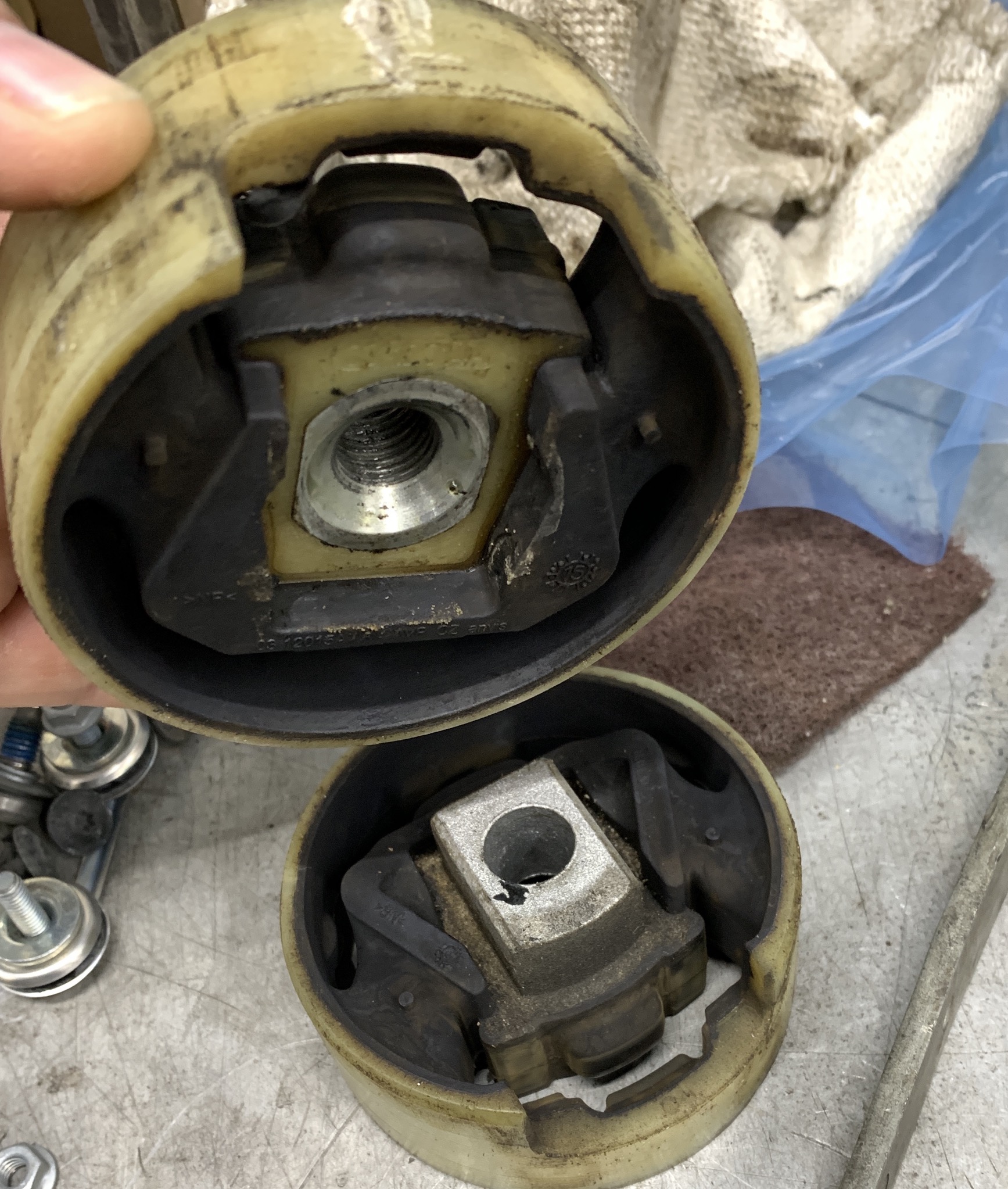

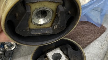

  • So, heute alle meine Lager tauschen lassen, also Motorlager, Getriebelager und die zwei für die Drehmomentstütze. Was will ich sagen, da weiß man erst, was das wieder für ein Fahrverhalten sein kann, es ist so ein schleichender Prozess, sodass man gar nicht merkt wie ausgenudelt doch die alten waren.
    Jetzt ist alles ganz anders, das Schalten, das Rangieren, Lastwechsel usw. alles top und ohne Bewegung.
    Das Motor und Getriebelager waren schon angerissen.

  • Habe das Revo Lager für die Drehmomentstütze jetzt ca. 2.000 Km "im Einsatz". Es gibt keinerlei vermehrte Vibrationen. Die Schaltvorgänge haben unter allen Bedingungen weniger Spiel, d.h. der Motor kippt weniger. So, wie das Lager konstruiert ist, halte ich es für unwahrscheinlich, daß es alsbald "ausleiert".
    => günstige Optimierung

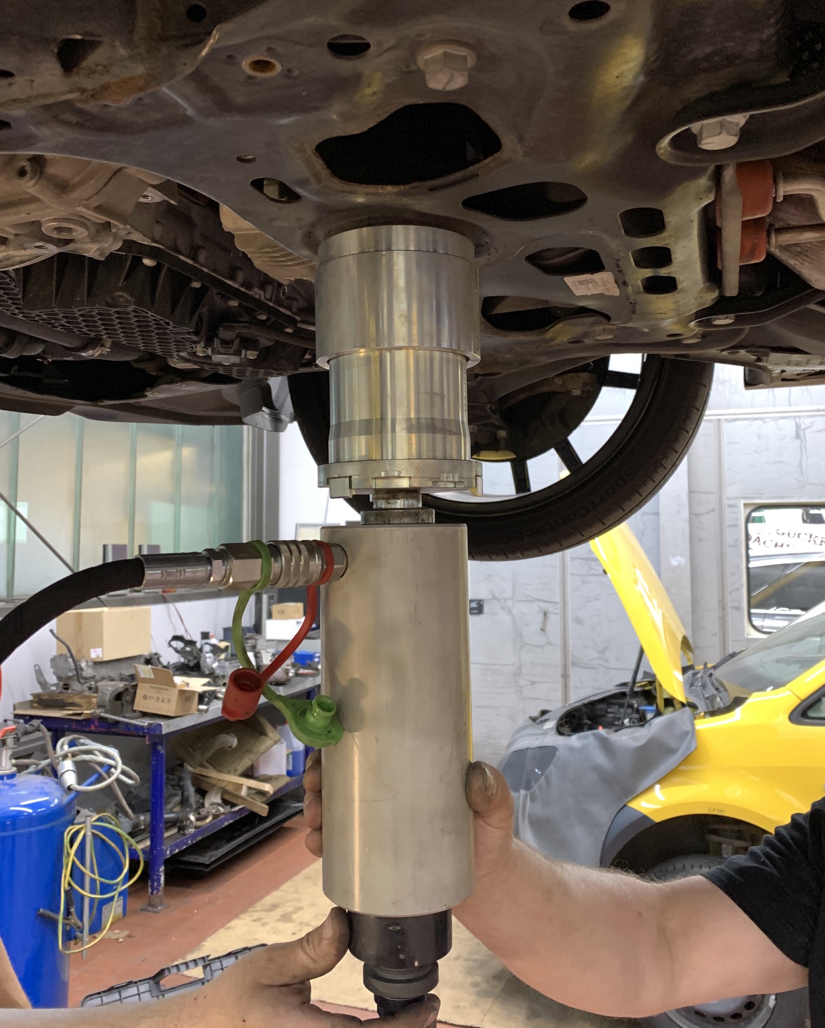

    Habe jetzt Revoabstützung da inkl.
    das (De)Montagewerkzeug von denen.
    Muss ich selber probieren, wie es angewendet wird oder gibts da ne Anleitung/Video?
    Hab nix gefunden darüber.
    Zudem fraglich,ob mit dem Montagewerkzeug,auch die Demontage des Oem Lagers möglich ist ohne zusätzliches Werkzeug?
  • Hat mein Reifenmonteuer in 2 Minuten mitgetauscht. Schraube rausgedreht, Einsatz rein, Schraube rein und festgezogen - Fertig. Motor hat er nicht abgestützt.
    Mit dem Teil ist das Stempeln nahezu verschwunden.

  • Der passende Einsatz selber,wird nur in das entsprechende Gummilager reingeschoben.
    Einmal Schraube auf,Einsatz rein und idealerweise mit neuer Schraube drehmomentgerecht
    wieder befestigen.
    Da ich ja schon länger mit so nem Einsatz rumfahre,ging es eigentlich um den Tausch der ganzen
    Einheit der Drehmomentabstützungslagerung.
