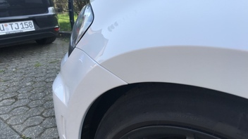

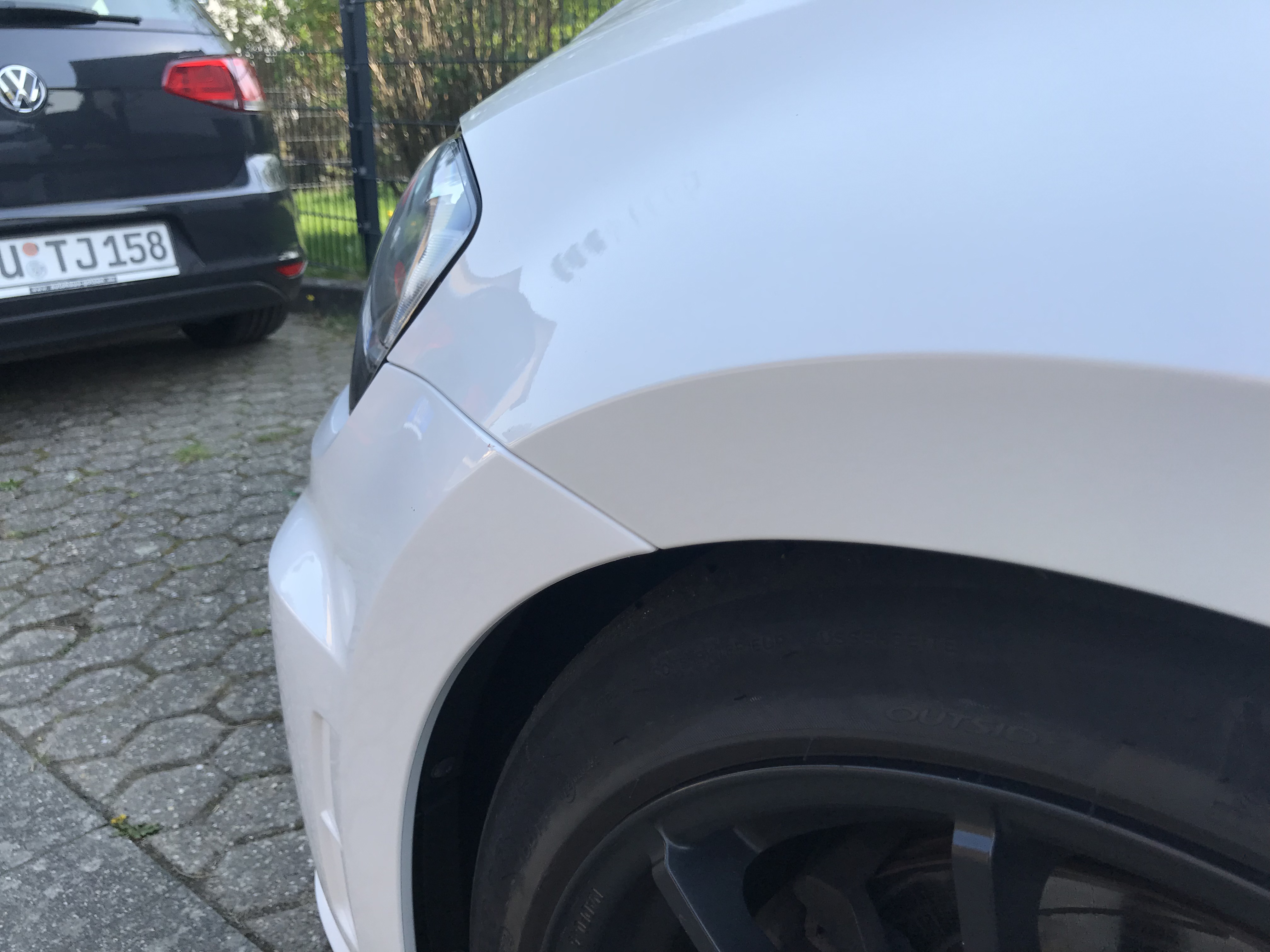

Hallo an die Lackexperten.
Wie bzw. mit welcher Farbe bessere ich Lackschäden bei oryxweiss aus. Da gibt es keinen Lackstift dafür.
Lackierung ausbessern
DU am besten gar nicht. Jede Lacktiftausbesserung sieht schlimmer aus als die Macke an sich.
Meine Meinung. -

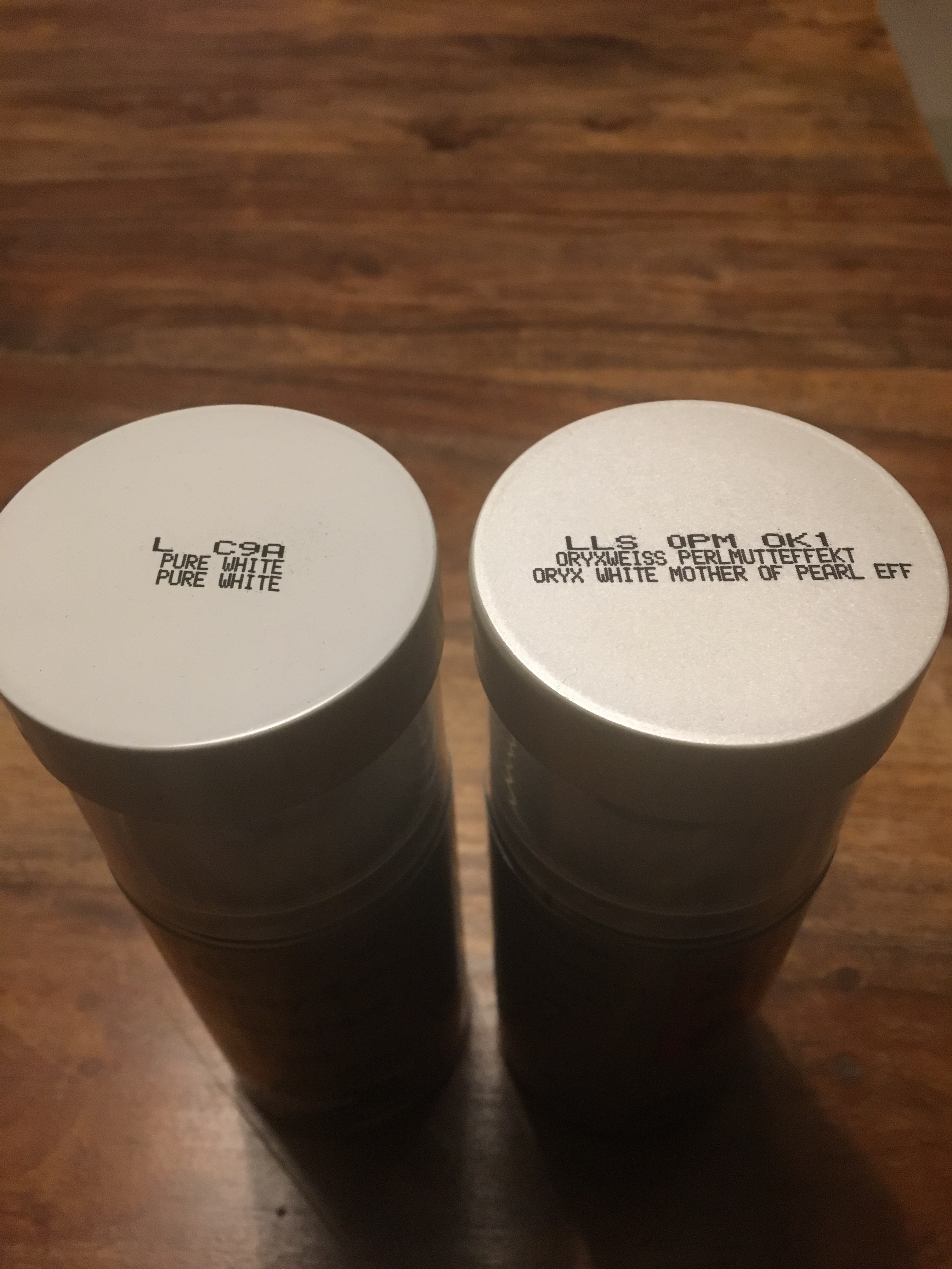

Lackstift gibt es nicht, nur einen dreier Set an Sprühdosen (Klarlack/Weiß/Perlmuteffekt). Bei Steinschlägen mische ich mir immer etwas in einem Plastikbecher zusammen und tupfe die Steinschläge damit aus.
Wenn größere Flächen lackiert werden sollen, dann bleibt nur der Weg zum Lackierer. -

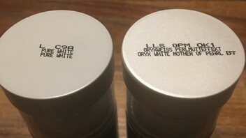

Was ist das für ein weiss? Hast du die Lack Nr.?
OK , danke, das hilft mir weiter.
Wie hier schon erwähnt ist das Oryxweiss eine 3-Schicht-Lackierung.
Dementsprechend muss es auch ausgebessert werden, d.h. weisser Basislack, dann das Perlmutt und anschließend der Klarlack. -

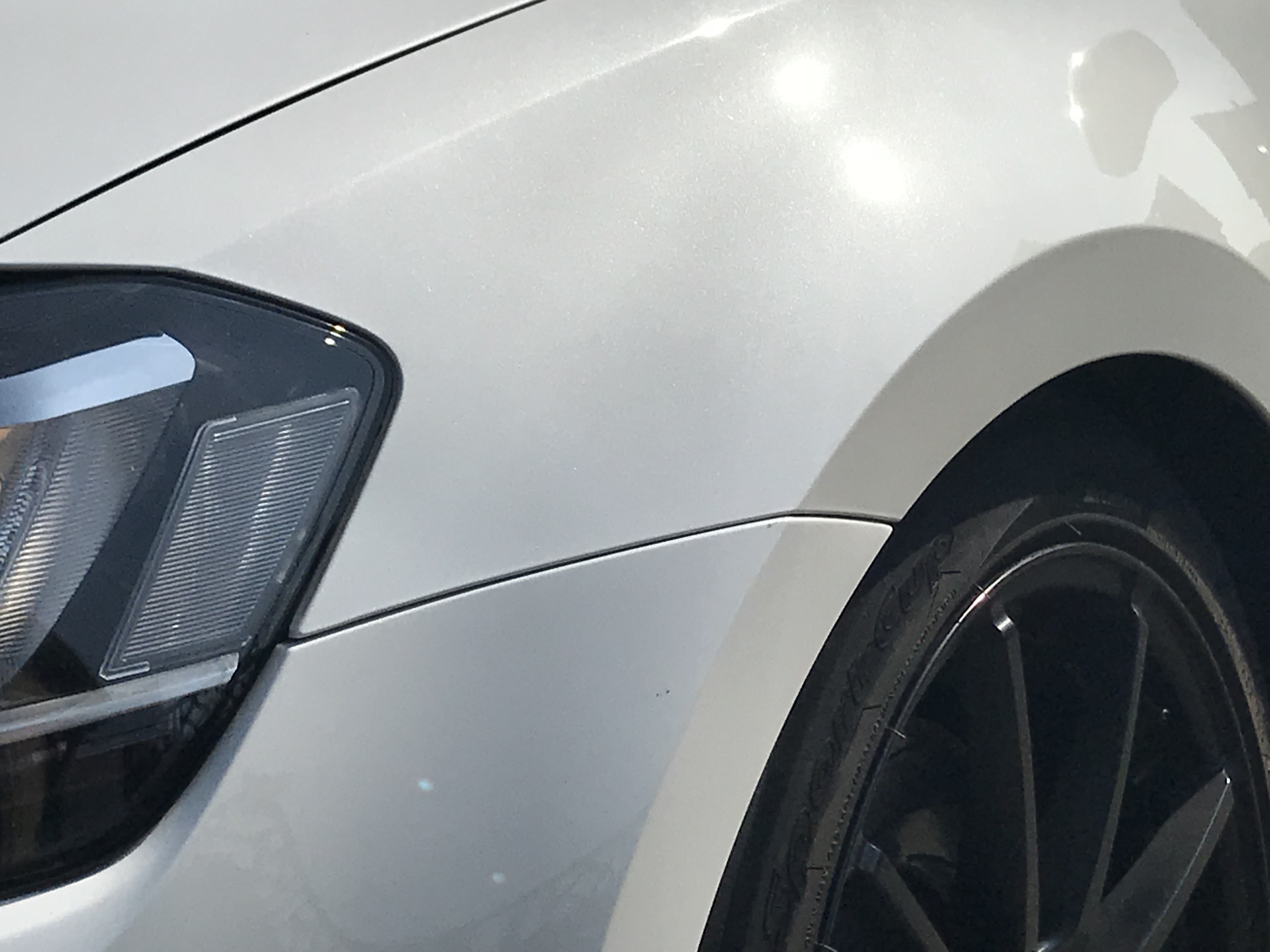

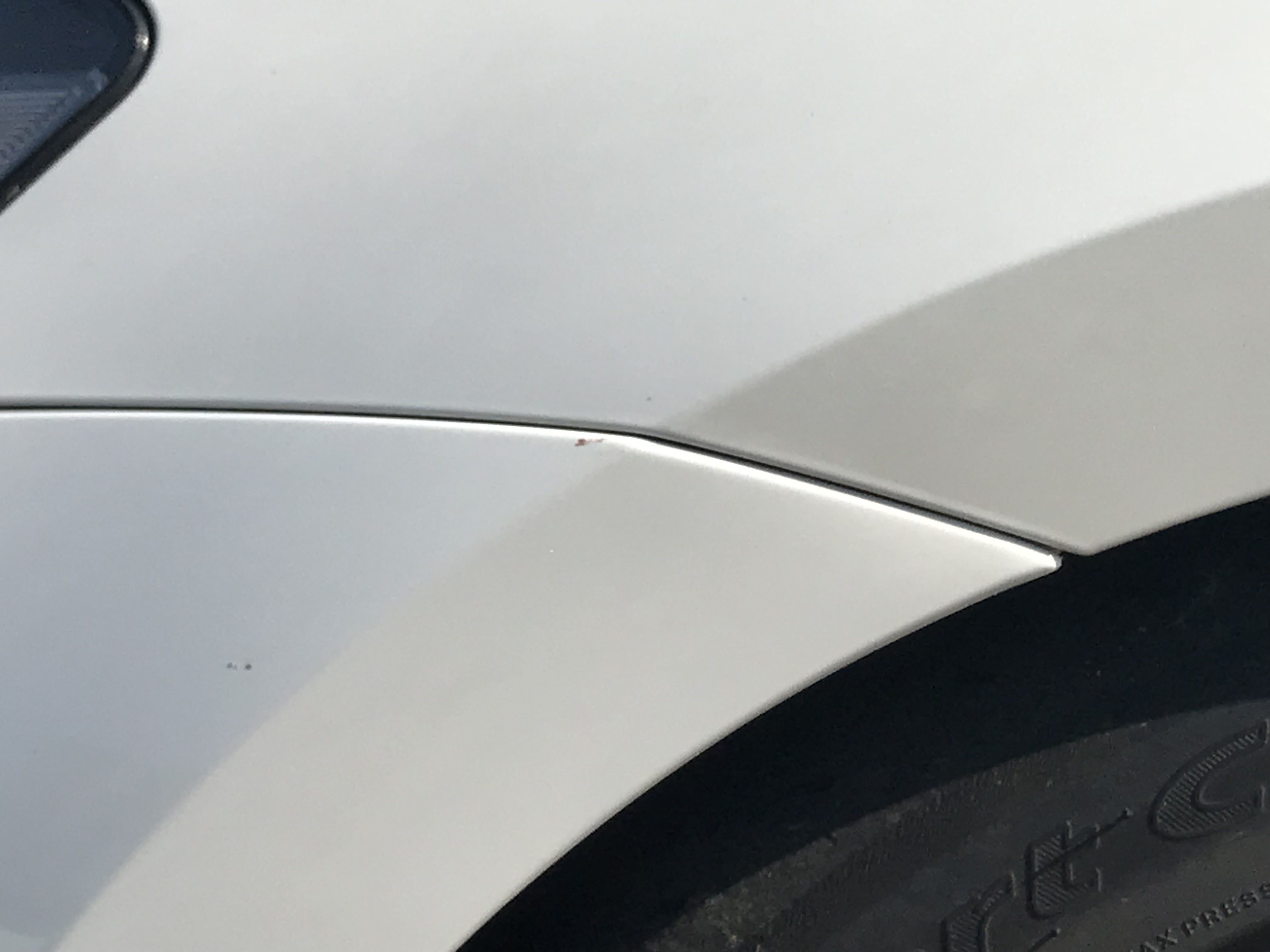

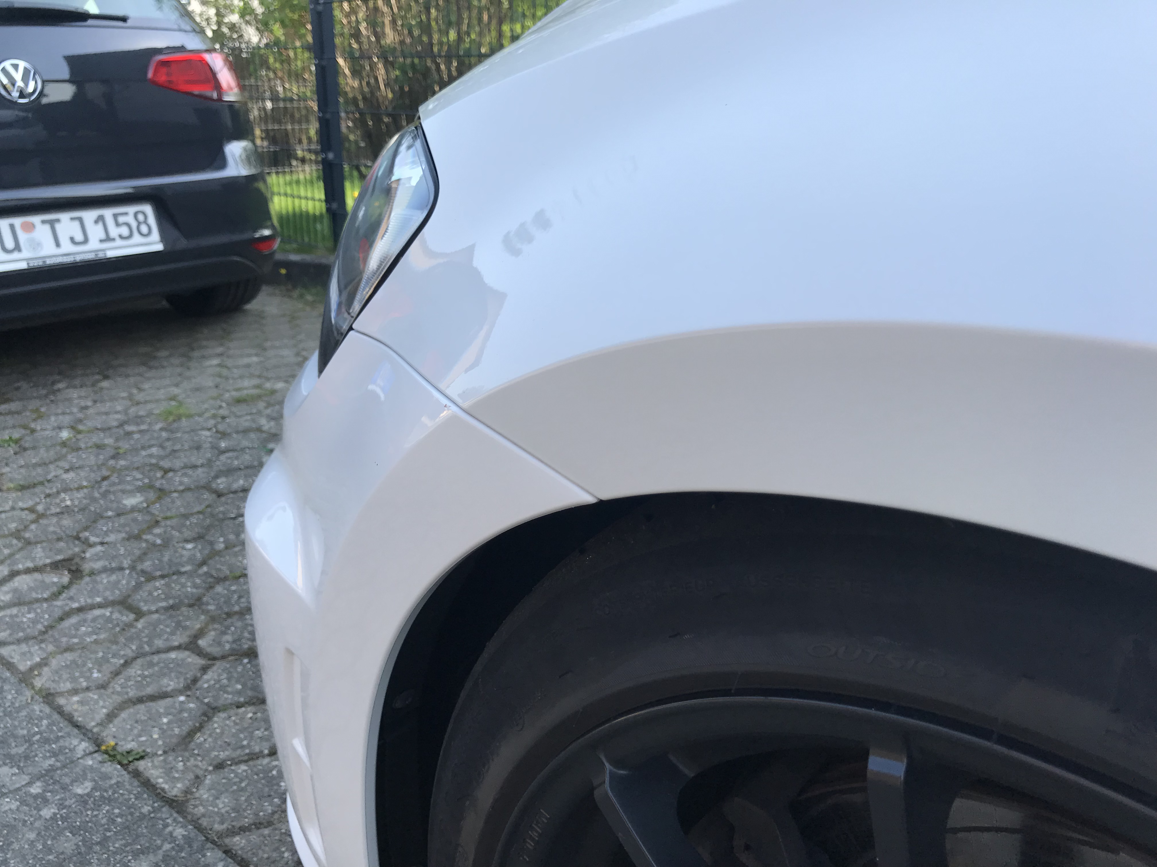

Ja so sah meiner mit der neuen Heckschürze auch aus
Im Gutachten steht, dass alles angrenzende mitlackiert werden soll. So intelligent wie die bei Audi waren, haben die nur rechts anlackiert und links vergessen.
Bin da wohl an eine sehr fähige Werkstatt geraten, die haben einfach vergessen, die Radhausschale zu tauschen und natürlich hat man mir die Innenverkleidukg kaputt gemacht, beim demontieren des Spiegels.
Die Versicherung bezahlt i.d.R. beim Tausch des Kotflügels nur die Beilackierung der angrenzenden Tür.
Den Rest muss die Werkstätte zufriedenstellend erledigen.Einige Versicherungen gehen aber gerade im Kaskofall zunehmend dazu über, generell keine Beilackierungen mehr zu bezahlen, da ein nicht 100% passender Farbton ja die Funktionsfähigkeit des Fzgs. nicht beeinträchtigt...
@Superhase84

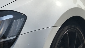

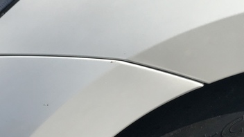

In deinem Fall sogar auf den Fotos eindeutig ersichtlich, dass der Lackierer deutlich zu weiss angekommen ist, oder die Perlmutt-Schicht zu dünn aufgetragen wurde.
Schaut bei dir aber schon fast wie Pure-White aus...
@Fox906bg es in der Tat ziemlich hell und war auch mein erster Gedanke. Ich werde Montag zu meinem Anwalt fahren und mit ihm abklären, wie es weitergehen soll.
