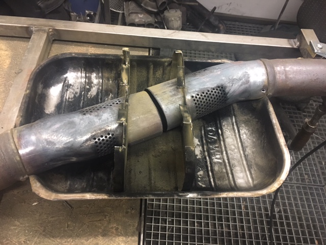

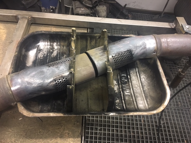

  • weniger Rückstau als Serie wird sie auf jeden Fall haben. Keine Kammer mehr im MSD und das Gewirr im ESD ist ja auch weg
    Der 7R hat doch keine Kammer im MSD,nur ne Unterbrechung/Spalt im Rohr oder ist mir was entgangen??
    Mich stört halt das doppel "T-Stück" im Remus ESD....
    Aktuell AGA BTM ST2.
    LLK etc. kommt. :thumbup:
  • Der 7R hat doch keine Kammer im MSD,nur ne Unterbrechung/Spalt im Rohr oder ist mir was entgangen??
    genau da wo die Unterbrechung ist. Das ist doch eine Kammer, oder?
    Golf 7 R DSG, 4-türig, Lapiz Blau, 19" Pretoria silber, Leder Vienna, DCC, ACC, Licht- und Sicht-Paket, Business Premium-Paket, USB-Schnittstelle, Außenspiegel elektrisch anklappbar, Scheibentönung 90%
    Lapiz Blue R
  • Ok...ne Kammer ist wohl vorhanden....
    Jedoch nicht im Sinne eines Resorbtionsschalldämpfers.
    Bei Resorbtionsschalldämpfer werden die Abgase mittels Prallbleche,Dämmwolle und perforierten Rohre umgeleitet.
    Siehe Oem Endtopf vom aktuellen Seat Cupra als Beispiel.
