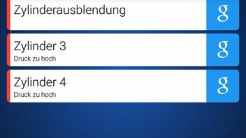

Hab das Problem seit kurzem auch:(
IS Racing 200 Zellen Kat ist verbaut, überwachung etc ist alles raus eigentlich. -
Sollte man da auf Dauer bedenken haben oder sollte man es rausprogramieren und gut ist. ?
Da der Fehler vermutlich durch einen Ladedrucküberschwinger infolge des gesunkenen Abgasgegendrucks ist, kommt man um eine SW-Anpassung nicht herum.
Aber Druck im Zylinder wie in meinem Fall ist kein Ladedrucküberschwinger oder?
