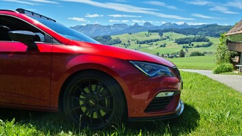

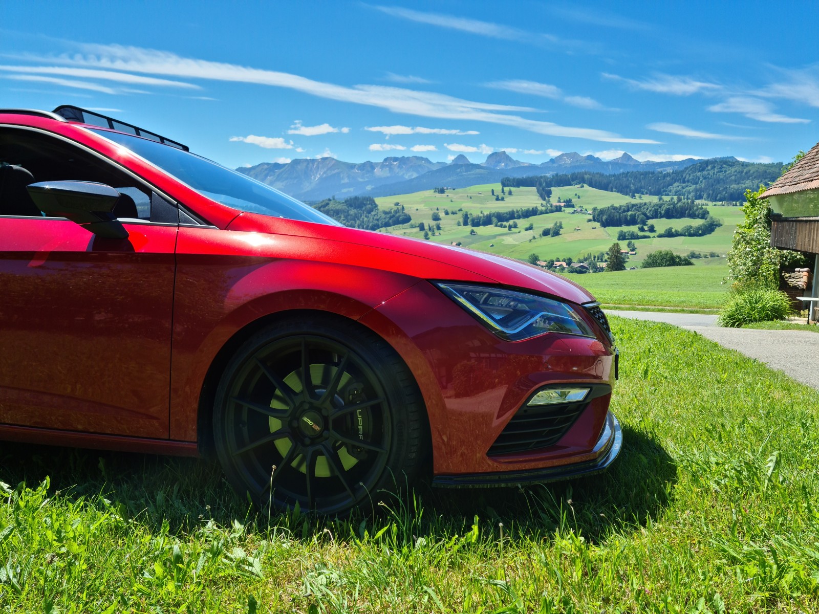

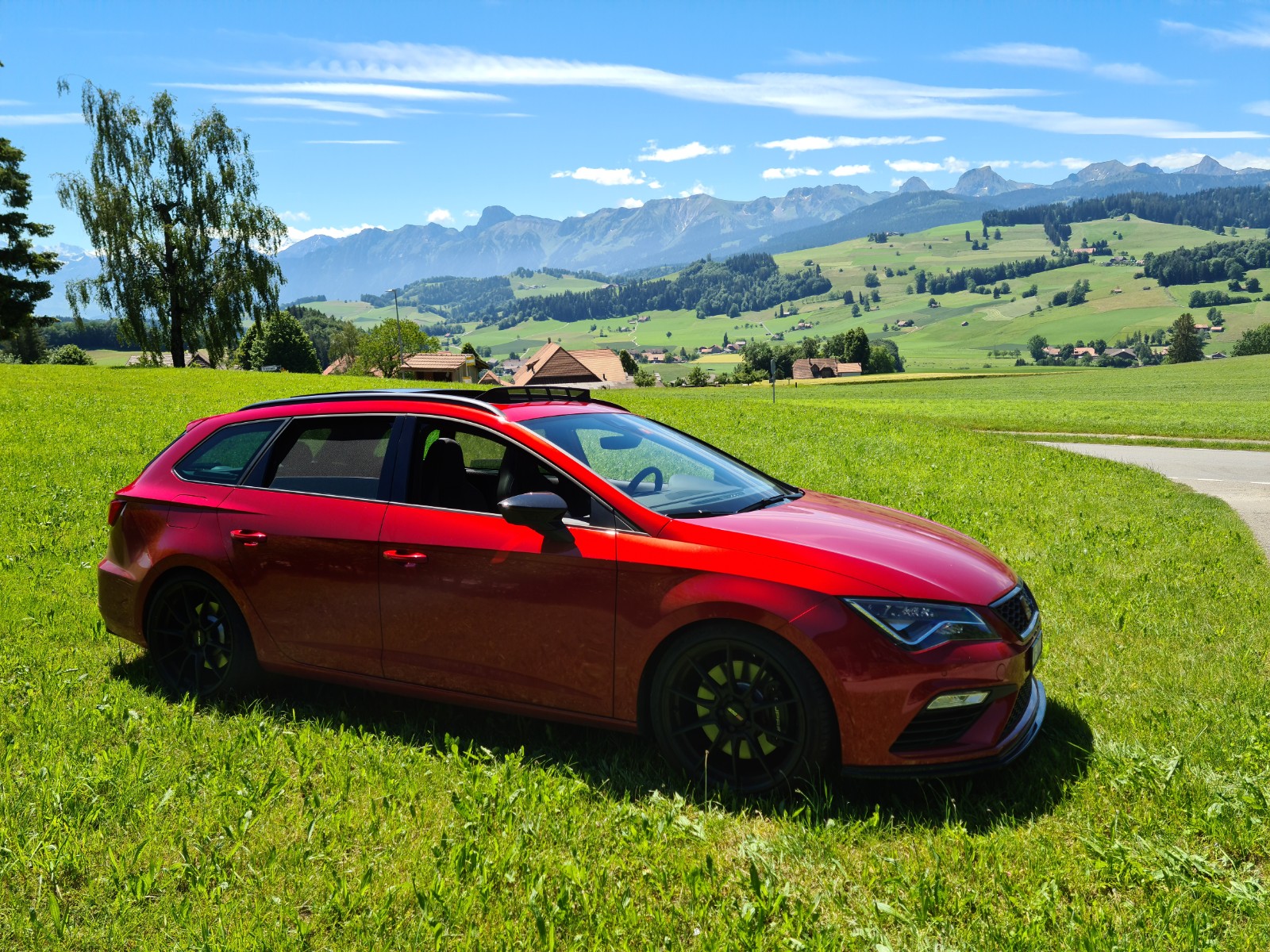

Verbindungsstrasse Riggisberg/Rüeggisberg, Moment poste mal ein Map-Bild..
Das Auto ist der rote Punkt, nicht die Markierung. Am unteren Rand des Fotos ist dann die Gantrisch Bergkette.

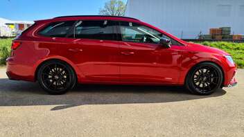

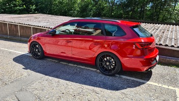

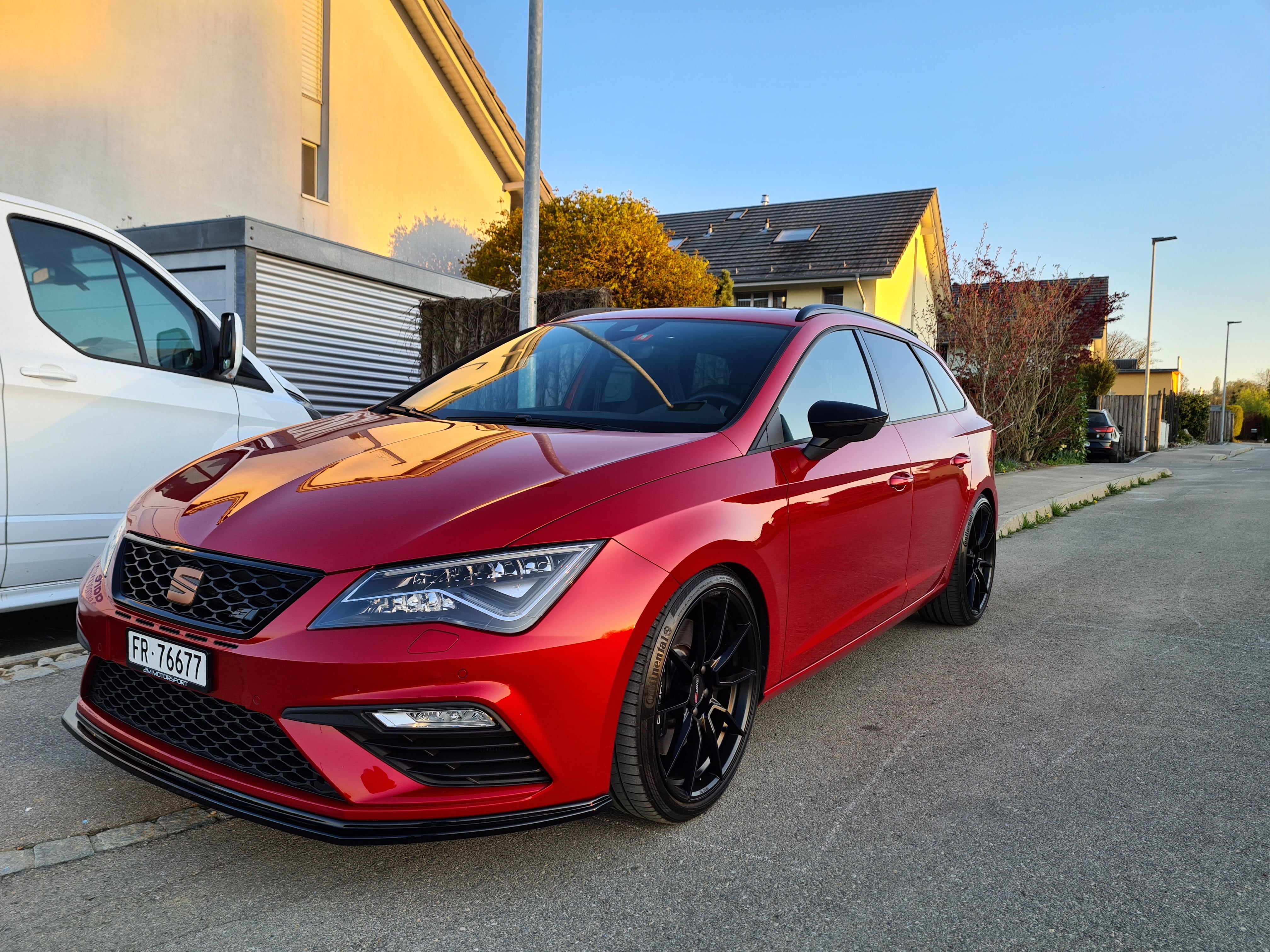

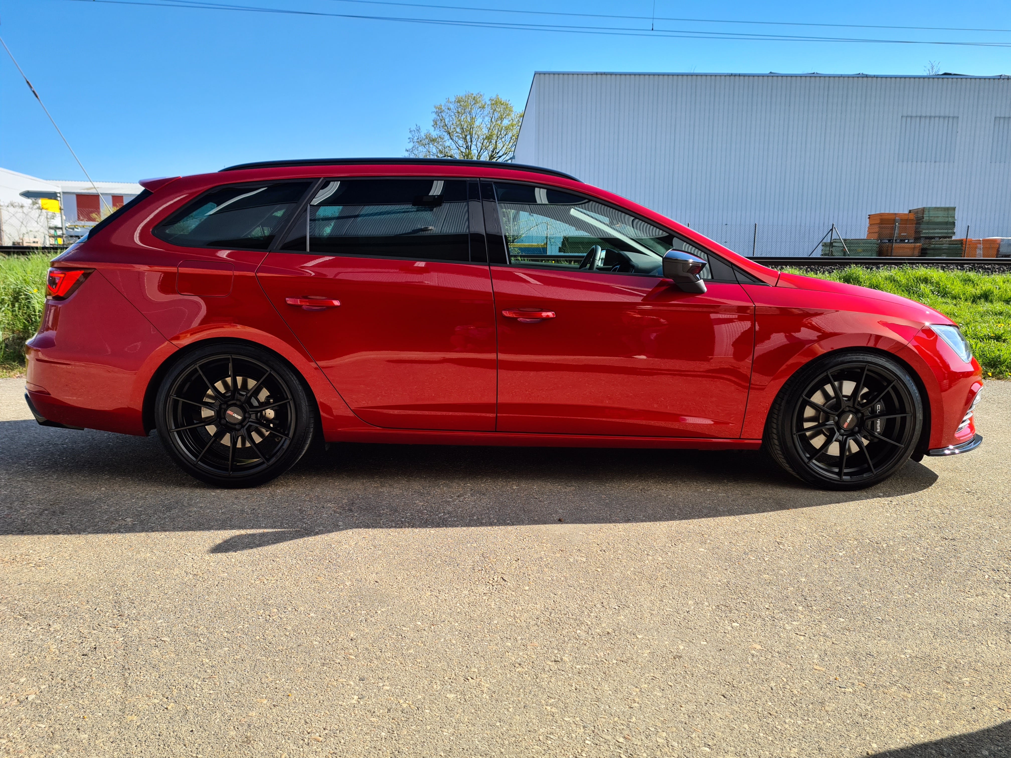

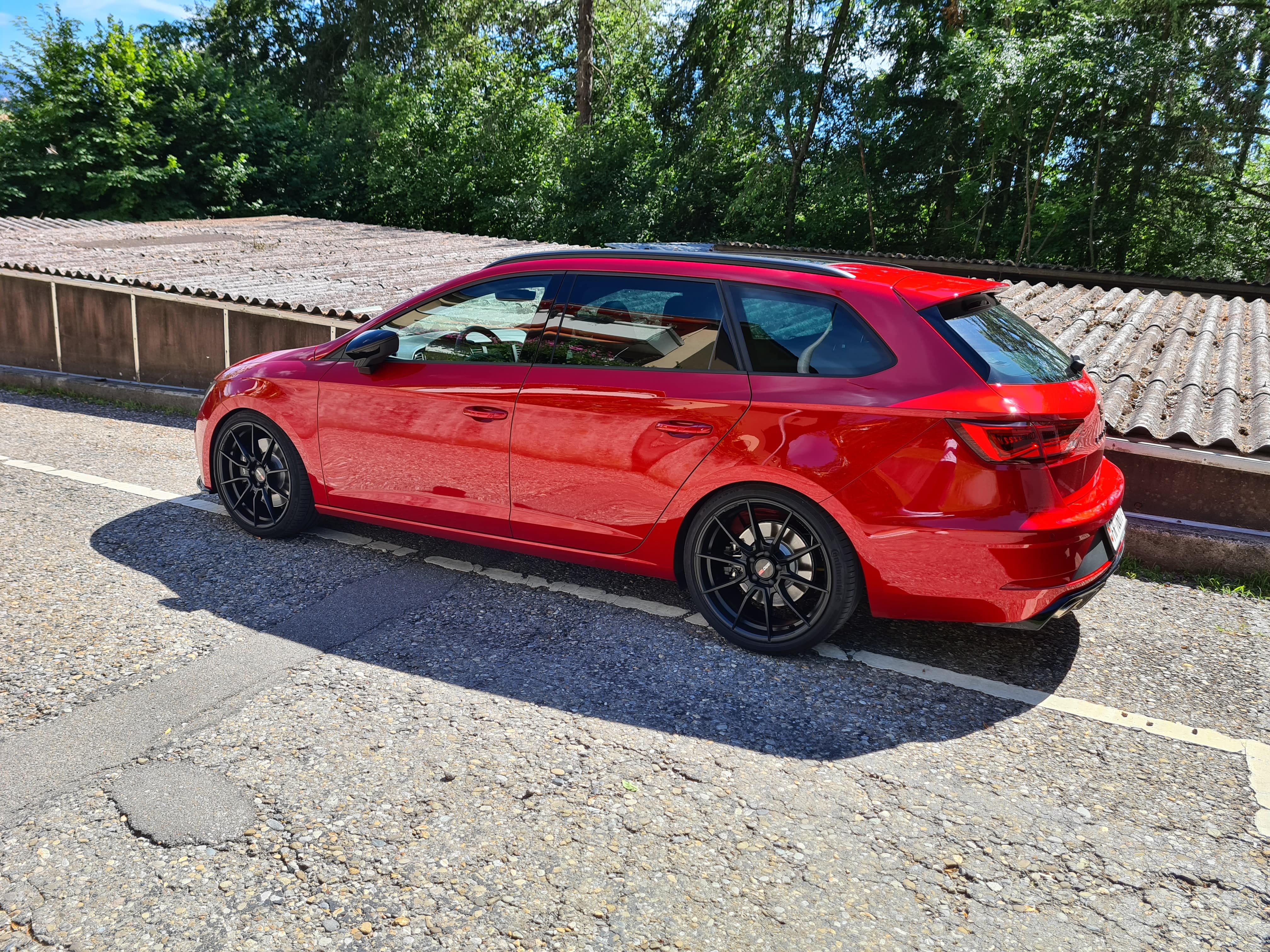

Soo ich melde mich auch wieder einmal zu Wort..
Mein Gott, ist ja schon fast ein Jahr her! War im Moment einfach überall ein bisschen viel, Arbeit, Familie, viele schöne aber leider auch ein Paar nicht so schöne Momente welche das Leben einem halt so bringen..

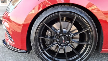

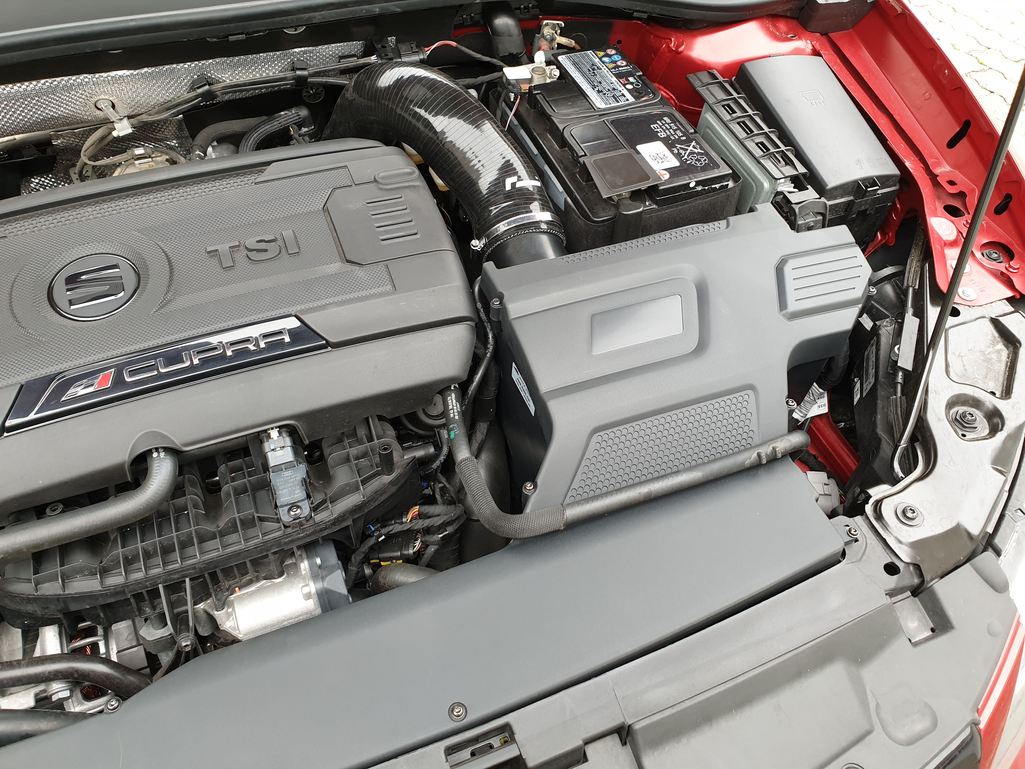

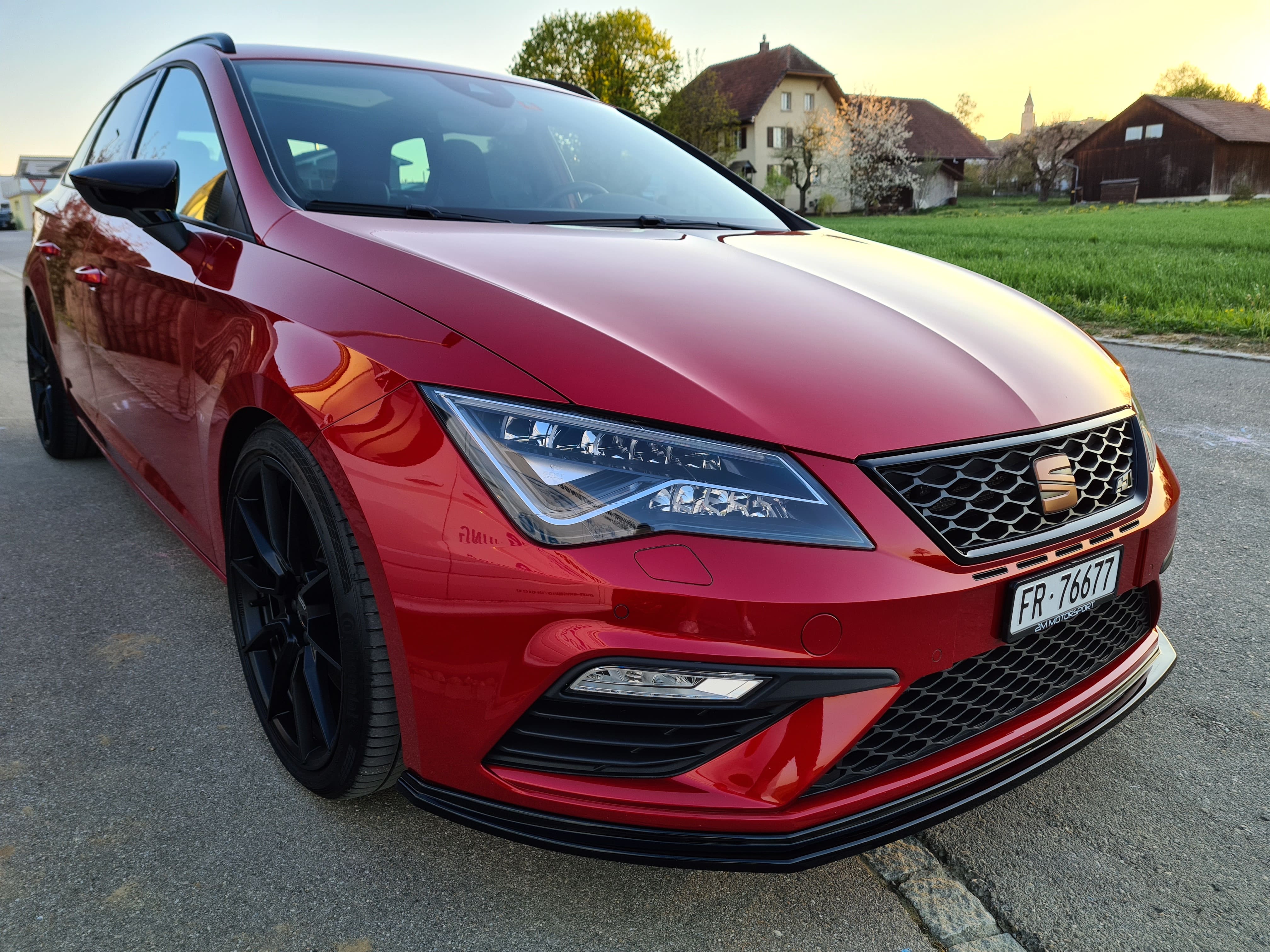

Aber zurück zum Auto, hat sich einiges getan. Verbaut wurde: ein KW DDC welches ich von @Alain zu einem sehr fairen Preis erhalten habe, weil ihm dieses einfach zu öde war

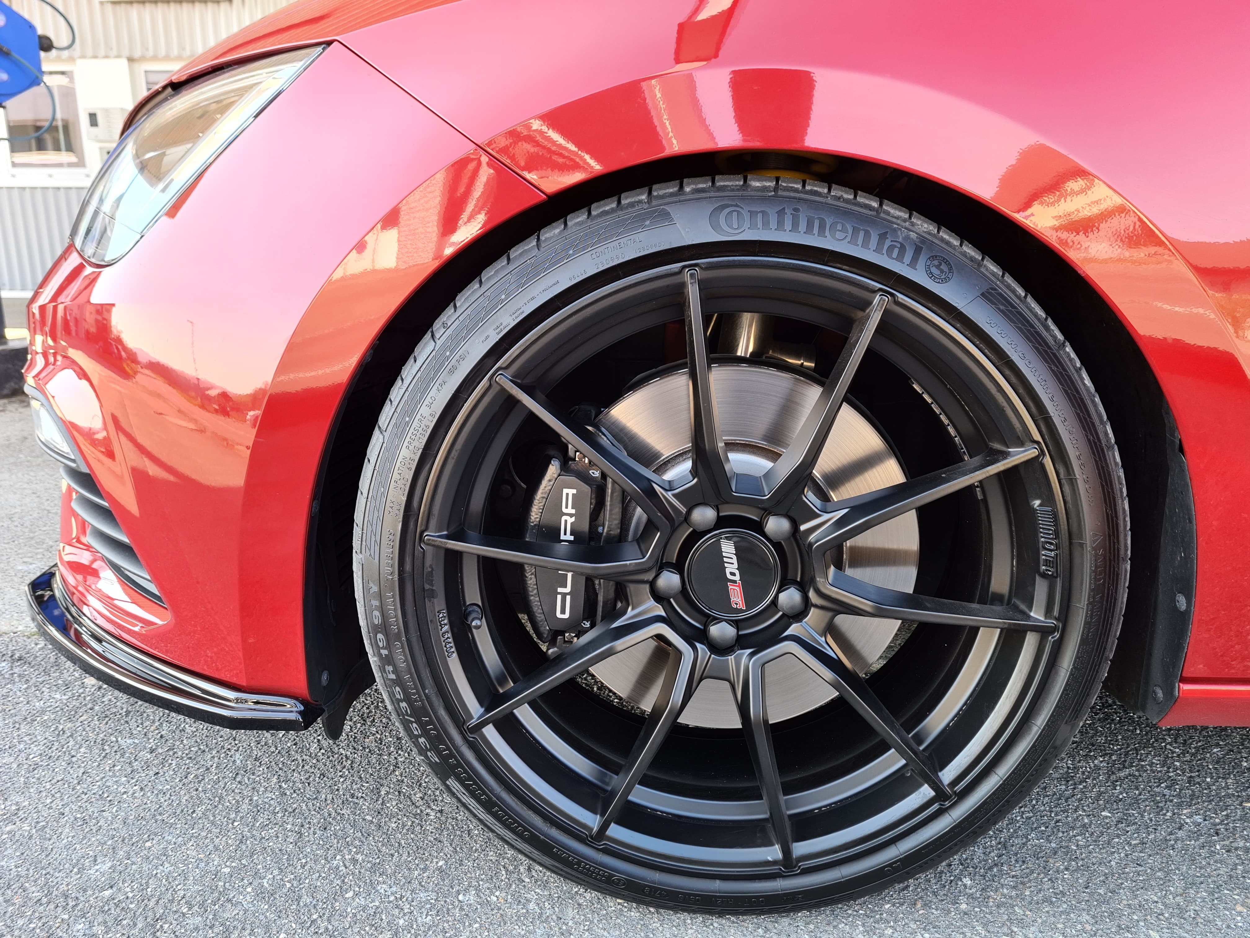

, Ansaugung komplett also VWR 600 inkl. Silikonrohr, Turbo Inlet und Outlet, Rieger Front- und Heckdiffusor und für den Sommer gab es noch die Motec Ultralight in 8.5x19 ET45. Obwohl ich nicht so geil auf jedes Gramm weniger bin, ist es trotzdem krass wie viel so eine leichte Felge ausmacht, 4kg. pro Reifen/Felgen-Kombination merkt man sehr gut am Fahrverhalten! An den Kanten vorne musste etwas gebördelt werden damit es nicht mehr ganz so schnell schleift wie am Anfang. Obwohl ich manchmal gerne noch ein zwei Klicks nach unten gehen würde, finde ich die höhe relativ stimmig. Komme überall rein und rauf wo ich muss und schleife (fast) nicht bei etwas schnelleren Kurvenfahrten
. Im Moment sind die Felgen noch auf den originalen Conti Reifen welche ich dann gegen PS4S wechseln werde, mal sehen wie es dann aussieht, die bauen ja ein wenig breiter auf als die Contis..
Fahrzeug wurde im April noch aufbereitet nachdem der Lack jetzt etwas über ein Jahr aushärten konnte.
Damit das Ding auch etwas voran geht wurde die OEM+ Software von Racingline für Motor und Getriebe aufgespielt. Krass wie der OPF PS schluckt, dafür aber mit NM streut.. es liegen ca 355PS und etwas über 530NM an. Ich finde er fährt sich aber schon ordentlich.
Klingen tut er nach wie vor nach genau überhaupt nichts, daher ist in ferner Zukunft eine Klappenanlage geplant (Hurricane, E-Exhaust oder Bull-X), dazu würde ich manchmal gerne noch ein Paar Dinge in schwarz Glanz lackieren lassen und dann trotzdem wieder nicht, weil ich mir nicht schlüssig werde, ob dann alles ein bisschen zu viel sein wird (Nebelscheinwerfer, Gitter in der Front, Heckeinsatz bei Nummernschild).
Super wäre natürlich eine andere DP zu verbauen, nur leider ist da immer noch überhaupt nichts bekannt. Diese würde ich wohl sogar einer AGA vorziehen, dass da richtig Dampf durchgeht.
Na dann, anbei noch ein Paar Bilder ![]()
Und vor allem, alles komplett zugelassen und eingetragen *lool* , ganz geil!!!
