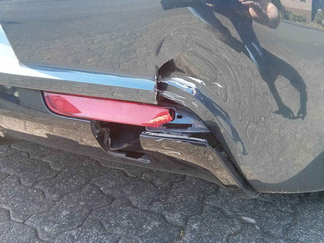

    So, war gestern bei VW.
    Die Stoßstange (gibt es nur unlackiert) kostet 530€. Die meinten (ohne den Schaden gesehen zu haben) das der Spaß insgesamt etwa 1100€ kosten würde - Sofern sich beim Reparieren nicht herausstellt das es noch Folgeschäden gibt.
    Ich gehe jetzt aber mal davon aus das es mit dem Austausch der Stoßstange getan ist.
    War dann noch bei nem Kumpel, der hat ne Porsche-Werkstatt. Der hat mir auf jeden Fall zum Originalteil geraten, weil die eher schlechte Erfahrungen mit der Passgenauigkeit von Zubehörteilen gemacht haben.
    ist zwar kein Golf, aber ein ähnlicher Schaden. 3.500 € kostete der Parkrempler.
    Das hat die VK bezahlt, aber die MwSt und die Selbstbeteiligung gingen auf meine Kappe.

    war eben zu doof zum ausparken (oder war das die Strafe dafür das ich am Feiertag gearbeitet habe)?
    Naja, jedenfalls bin ich rückwärts auf dem Parkplatz vom Kunden gegen so 'ne kleine Parkbank gefahren. So ein kleines Beton-Mistding ohne Lehne, das man im Rückspiegel leicht übersieht. Den Knall als meine Stoßstange gegen die Betonecke gekracht ist hab ich jedenfalls gehört (und eine Sekunde vorher noch den Warnpieps).
    So, zum Thema: Die Stoßstange ist im Ar***. An der rechten Seite ein faustgroßes Loch...
    Denke mal die muss ausgetauscht werden.
    Hat Jemand eine Idee was das mit Allem drum und dran kosten wird?
