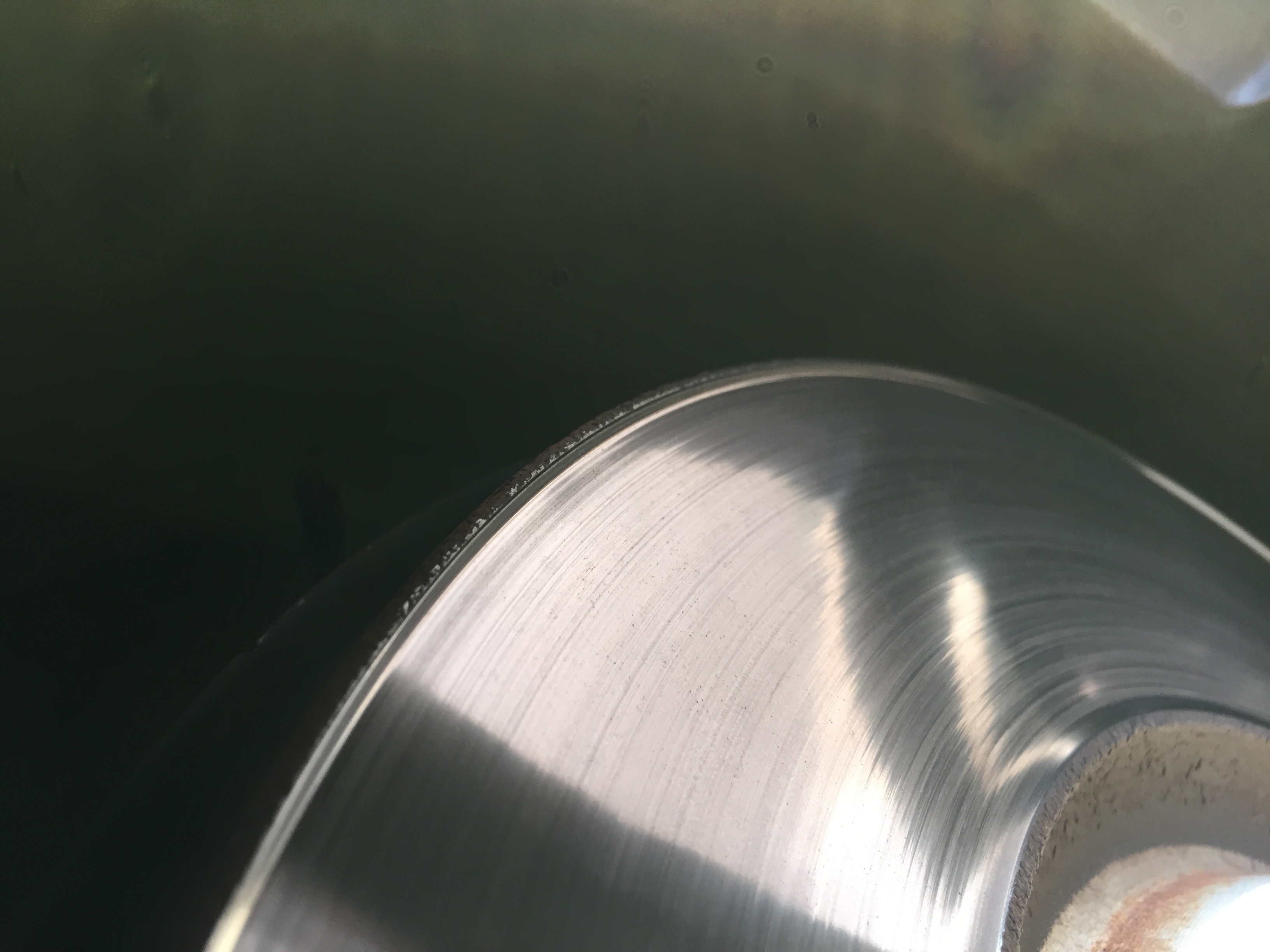

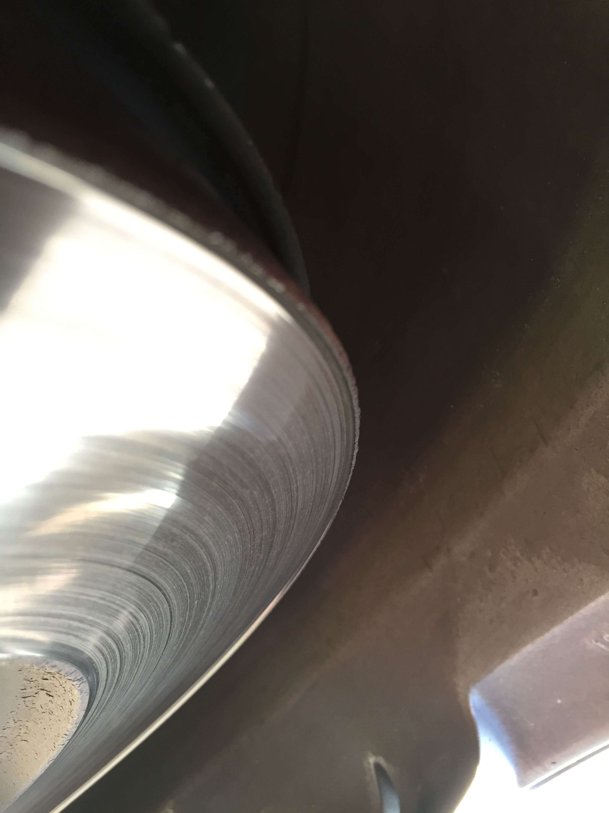

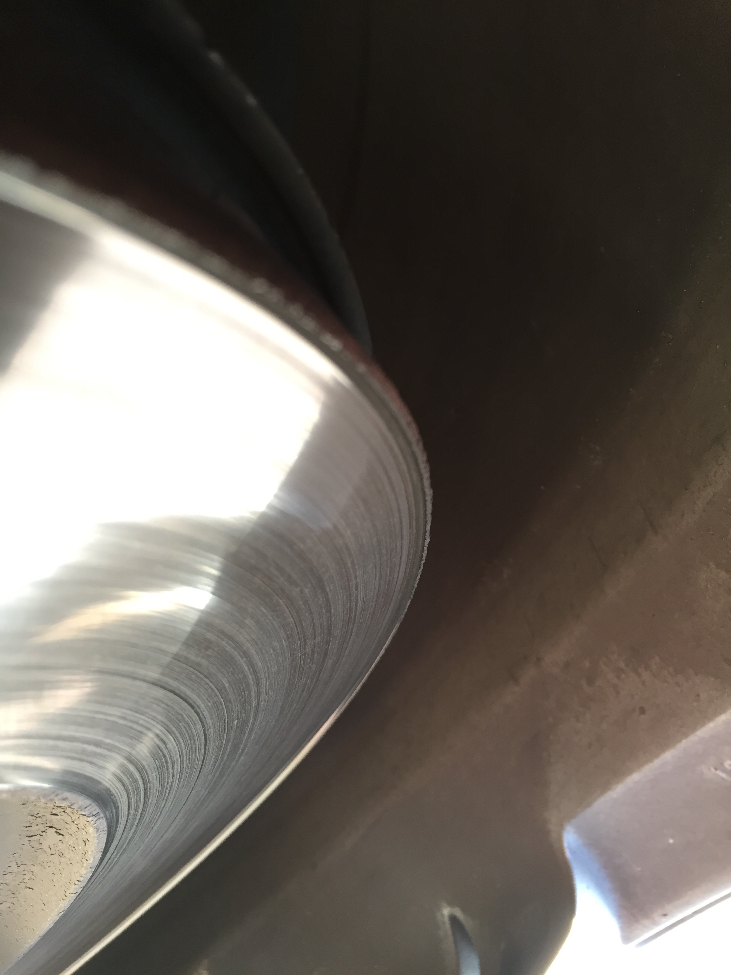

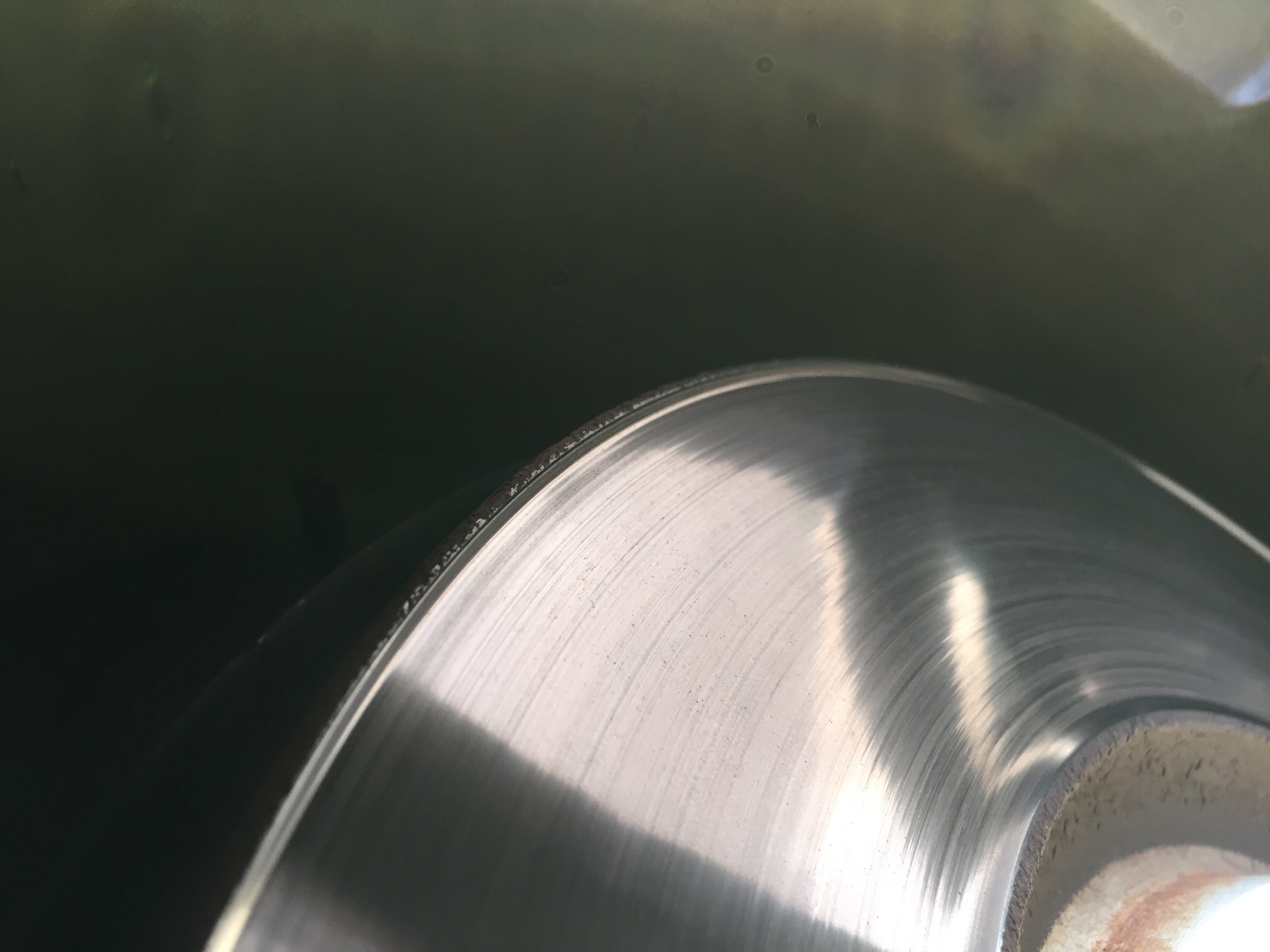

Bei mir gibts auch Neuigkeiten. Ich habe mal die Felge abmontiert und geschaut ob ich irgendwas sehen kann. Konnte nichts sehen... Dachte ich mir aber auch. Mal bisschen an der Feder gerüttelt, an der Antriebswelle etc... Nichts... Felge wieder drauf gemacht und noch gedacht, naja dann musst halt in die Werkstatt. Ich bin dann später einkaufen gefahren und machte dann in einer Rechtskurve nochmal das Fenster runter um nach dem Geräusch zu hören. Was soll ich sagen... Es ist weg
.... Ich kann in die Kurve reinfahren wie ich will... Egal das Geräusch kommt einfach nicht mehr. Ich kann es mir nicht erklären wieso.... -
Es kann vielleicht auch sein, dass sich das der Dreck innen durch das neue ÖL löst und dadurch die Pumpe kaputt geht. Irgendeinen Zusammenhang muss es da ja geben.
Was mich wundert das hier häufig Haldex Probleme nach der großen Inspektion, also Haldex Ölwechsel auftreten.
Aber bei euch kam immer nur ein Klack beim lenken oder? Bei mir macht es mehrmals Klack.
Ich habe das hier gerade gefunden. Es ist genau das Geräusch. Nur bei mir ist es dauerhaft in einer Kurve. Also in einer Kurve macht es nicht nur einmal Klack, sondern ständig klack, klack , klack. Bei dem Audi S3 aus dem Video war es auch das Radlager die Lösung.
Ich habe aktuell folgendes Problem. Vielleicht ist es ja das gleiche. Im Stand und beim langsamen fahren in einer Kurve höre ich eigentlich nichts. Auch wenn ich im Stand einmal komplett links und rechts einschlage, ist nichts zu hören.
Es passiert immer nur bei Rechtskurven und wenn ich in die Kurve etwas schneller fahre. Dann hört man von vorne links ein lautes metallisches Klicken. Wenn ich das Fenster zu mache, dann hört man es eigentlich gar nicht. Nur wenn das Fenster auf ist. Irgendwie habe ich die Vermutung es ist das Gelenk von der Antriebswelle. Aber dafür ist mir das Geräusch zu hell. Jetzt lese ich hier aber, dass es bei vielen auf vorne links auftritt und es das Radlager ist... -
