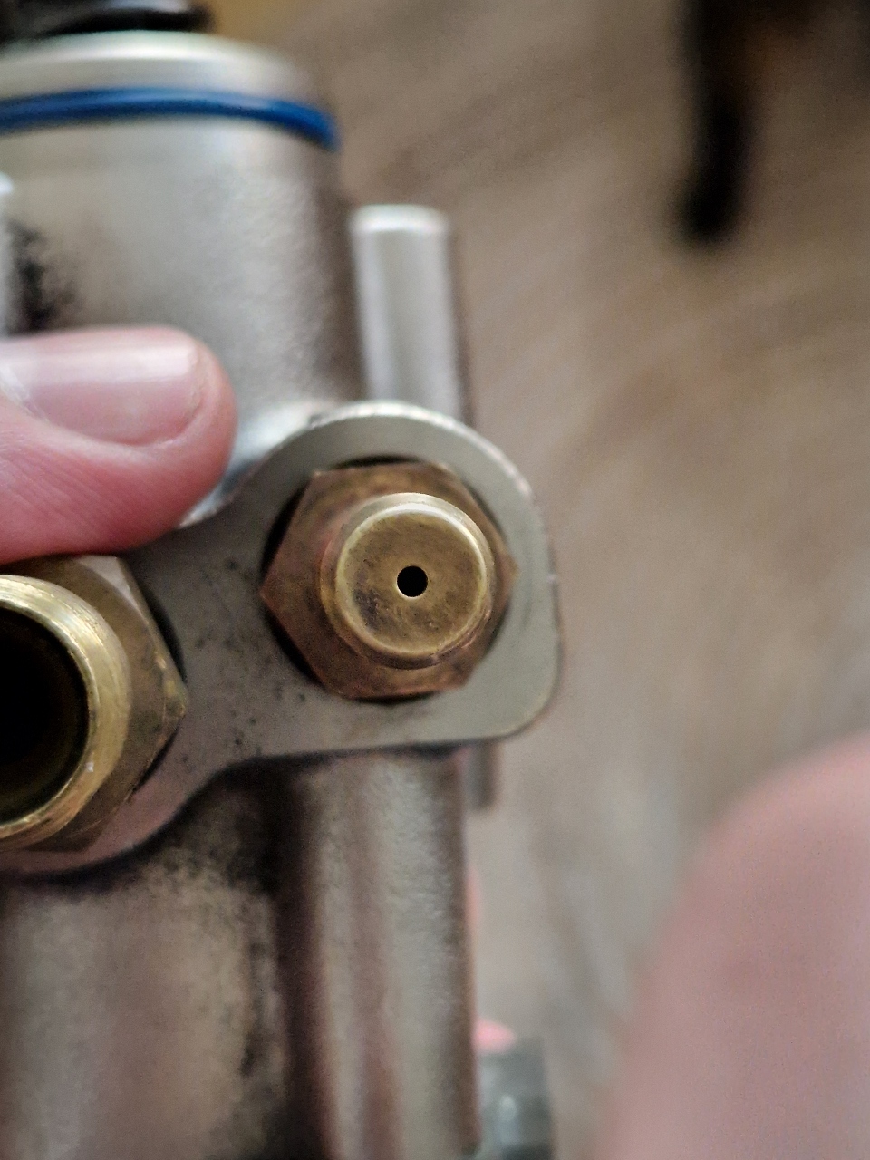

Da steht man dann schon recht alleine da - vor allem mit dem ganzen Umbau-Zeug. Aber selbst gewähltes Elend. Ich hab dann einfach das gemacht, was noch logisch möglich war, die Pumpe ausgebaut und siehe da... Wir nennen das "Pfengkram" in meiner Heimat im Erzgebirge. Ein Stück Schlauch für 10 Cent beim Kumpel geholt, und fertig. Zur Verteidigung des alten Schlauches, er hat 14! Jahre und 190.000km gehalten...
Was solls, hab ich halt ne Menge "Leergeld" bezahlt
Hallo zusammen, der Vollständigkeit halber hier die Auflösung des Problems. Nach einer schier endlosen Odyssee mit vielen Neuteilen, war es die "Stecknadel im Heuhaufen" oder besser das stecknadelgroße Loch an der HD-Pumpe, auf dem ein Gummischlauch mündet. Der hat sich so langsam aber sicher zersetzt und die Öffnung teilweise verstopft. Neuer Schlauch und leider auch neue Pumpe (Hitachi 10.2 mit Autotech-Kit) haben das Problem jetzt beseitigt. Und was soll ich sagen, Rolf schiebt wieder die Vertreterkombis von der linken Spur
Da ich nicht ausschließen kann, dass noch Reste in der Pumpe sind, hab ich gleich die neue verbaut. Ich mach die alte jetzt noch auf und reinige die komplett, dann ist die auch wieder frisch.
Danke für euren Input, ich hoffe, es hilft jemandem weiter, der vielleicht ähnliche Probleme hat und lieber vorher mal den Spritschlauch/die Pumpe kontrolliert, bevor er, wie ich, anfängt, alles zu tauschen. Ich hab übrigens ein komplettes Upgrade-Spirtsystem für den EA113 / CDL liegen
Okay, da es sonst leider keinerlei zusätzliche Erfahrungswerte zu geben scheint, werde ich mir noch die HDP vornehmen und die mal ausbauen und soweit es geht, prüfen. Kann die denn dafür verantwortlich sein, dass der Niederdruck wegbricht? Dann müsste doch aber auch der Hochdruck nicht erreicht werden und ein Fehler auftauchen?
