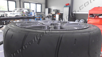

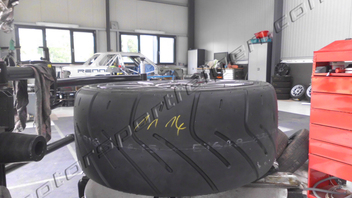

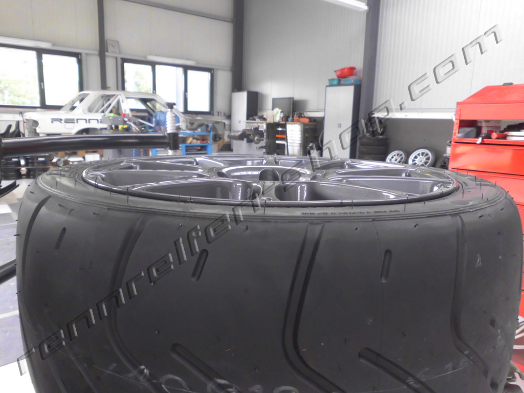

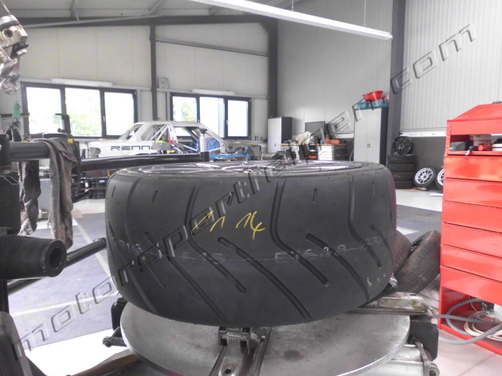

Hier Federal fz 201 235/40-18 auf 9.0 ats gtr .
Gummi satt würde ich sagen

Ich hab doch geschrieben das es auch auf den Reifen ankommt??
235er auf einer 9er Felge?? Wir reden hier von Performance;) Nen 235er zieht sich selbst auf einer 8.5er Felge und sowas kann man auf der NOS nicht gebrauchen.

Sämtliche E 36 M3 fahren 235 auf einer 9j felge.
Ein Msc 1 baut relativ schmal. Federal oder direzza wirken schon fast wie ein balon auf 8j -

Es kommt nicht nur auf die Felge an sondern auf den Reifen. Auf einer 8.5er Felge musst min. nen 245er eher 255er fahren und die passen dann beide nicht.
Ne ne Christoph, es kommt hier auch immer auf den reifen an. Einer waschechter semi ala direzza oder fz 201 steht auf einer 9er felge fast noch gerade.
