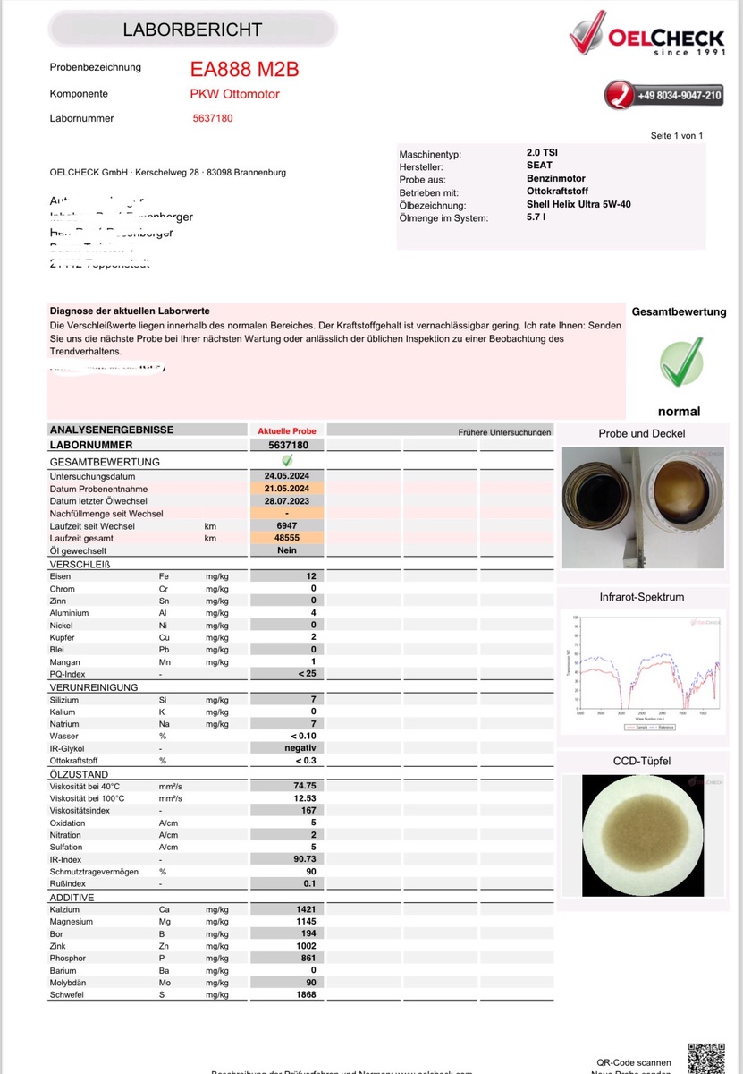

Entschuldigung das ich hier so reingrätsche, aber mein Seat Leon 5F Cupra 300 (2018) war letztens wegen Kühlwasserverlust in einer Vertragswerkstatt. Zu diesem Zeitpunkt war die Garantie bereits zwei Monate abgelaufen, da ich aber jeden Service in einer Vertragswerkstatt durchführen lassen habe, habe ich auf Kulanz seitens Seat gehofft. Diese wurde aber auch nach Kontakt mit Seat Deutschland abgelehnt. Seat aus Bottrop hat einen Defekt an der Wasserpumpe diagnostiziert und mir einen Kostenvoranschlag von über 1500€ ausgestellt. Ich bin dann mit der Diagnose und dem Kostenvoranschlag zu einer Freie Werkstatt gefahren und habe dort die Wasserpumpe für die Hälfte des Betrages tauschen lassen. Als ich den Wagen wieder abholen konnte teilte mir der Mechaniker mit das er beim Wechseln keine Spuren eines Defektes an der Wasserpumpe erkennen konnte. Ich habe aber nach wie vor Wasserverlust und dieser tritt bei so 800 Kilometern auf. Es ist nicht viel, immer einen kleinen Schluck! Ich bin dann noch mal zur Freien Werkstatt und dort wurde ein CO2 Test durchgeführt. Nach kurzer Zeit hat sich die Reaktionsflüssigkeit verfärbt und der Mechaniker meinte das wohl die Zylinderkopfdichtung, bzw. der Zylinderkopf einen Defekt hat. Mit dieser Erkenntnis bin ich wieder zu Seat gefahren und habe dort mein Problem erklärt, dass nachdem ich deren Diagnose bekommen habe und die WaPu habe tauschen lassen, mein Wagen nach wie vor einen Wasserverlust hat. Ich habe dort auch gesagt das der Mechaniker der Freien Werkstatt einen CO2 Test gemacht hat und dieser ist positiv ausgefallen. Daraufhin meinte der Service Mensch von Seat das bei den EA888 Gen.3 Motoren dieser CO2 Test auf dem Kühlmittelbehälter nicht aussagekräftig ist. Mein Wagen blieb für zwei Tage dort und es wurde ein Drucktest bei kalten und heißem Motor durchgeführt und beide male war keine Undichtigkeit feststellbar.

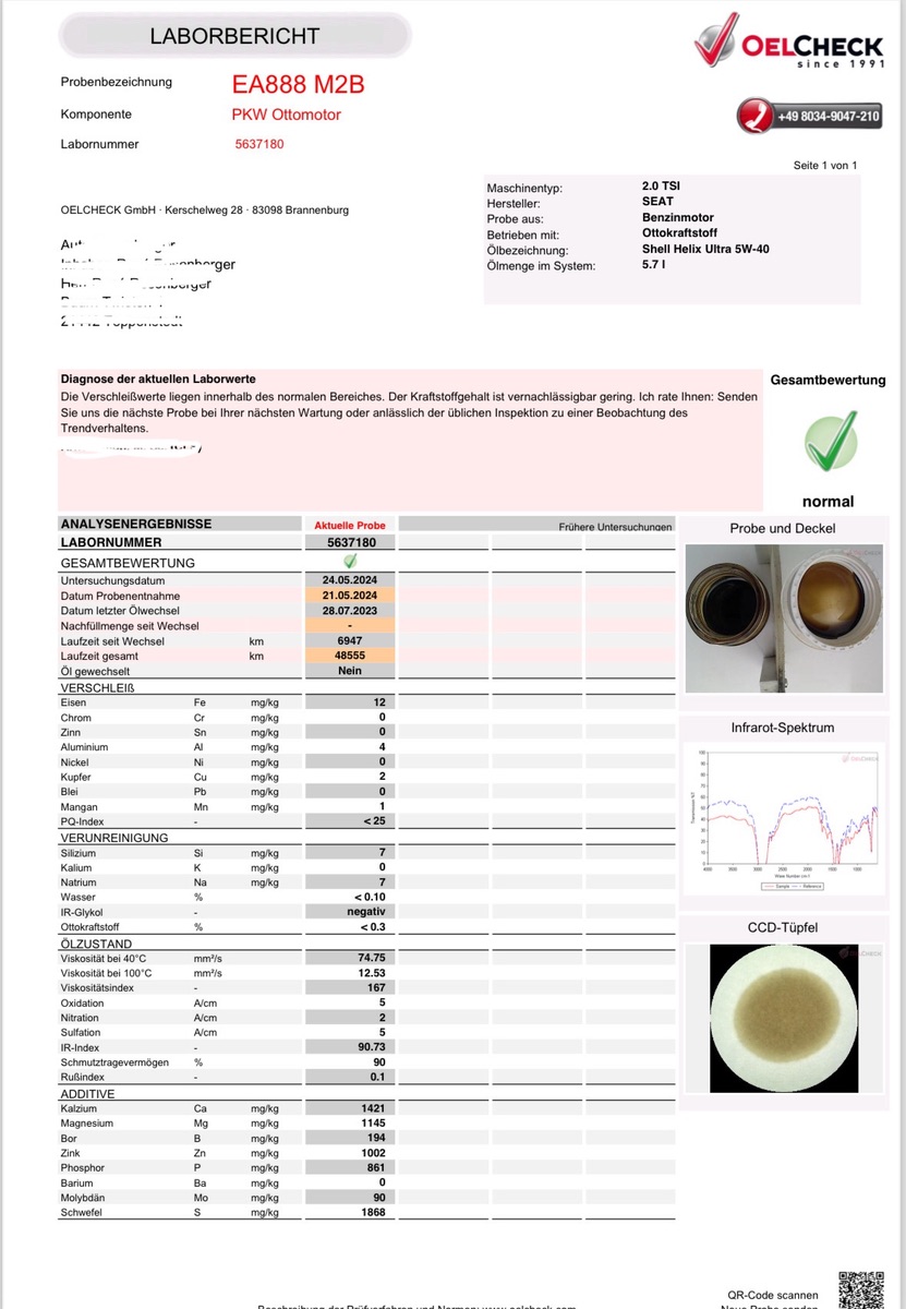

Das Problem besteht aber weiterhin und ich wollte hier mal fragen ob ihr evtl. eine Idee habt wo der Fehler liegen könnte. Im Motorraum und auf dem Boden sind keine Spuren einer Undichtigkeit zu sehen. Den Deckel vom Kühlmittelbehälter habe ich bereits getauscht. Vor 2,5 Wochen kam auch das Ergebnis meiner Gebrauchtölanalyse (OELCHECK) und die Analyse ist ohne Befund. Wenn das Kühlwasser verbrannt wird müsste man das doch eigentlich anhand der Öl Analyse sehen oder?
