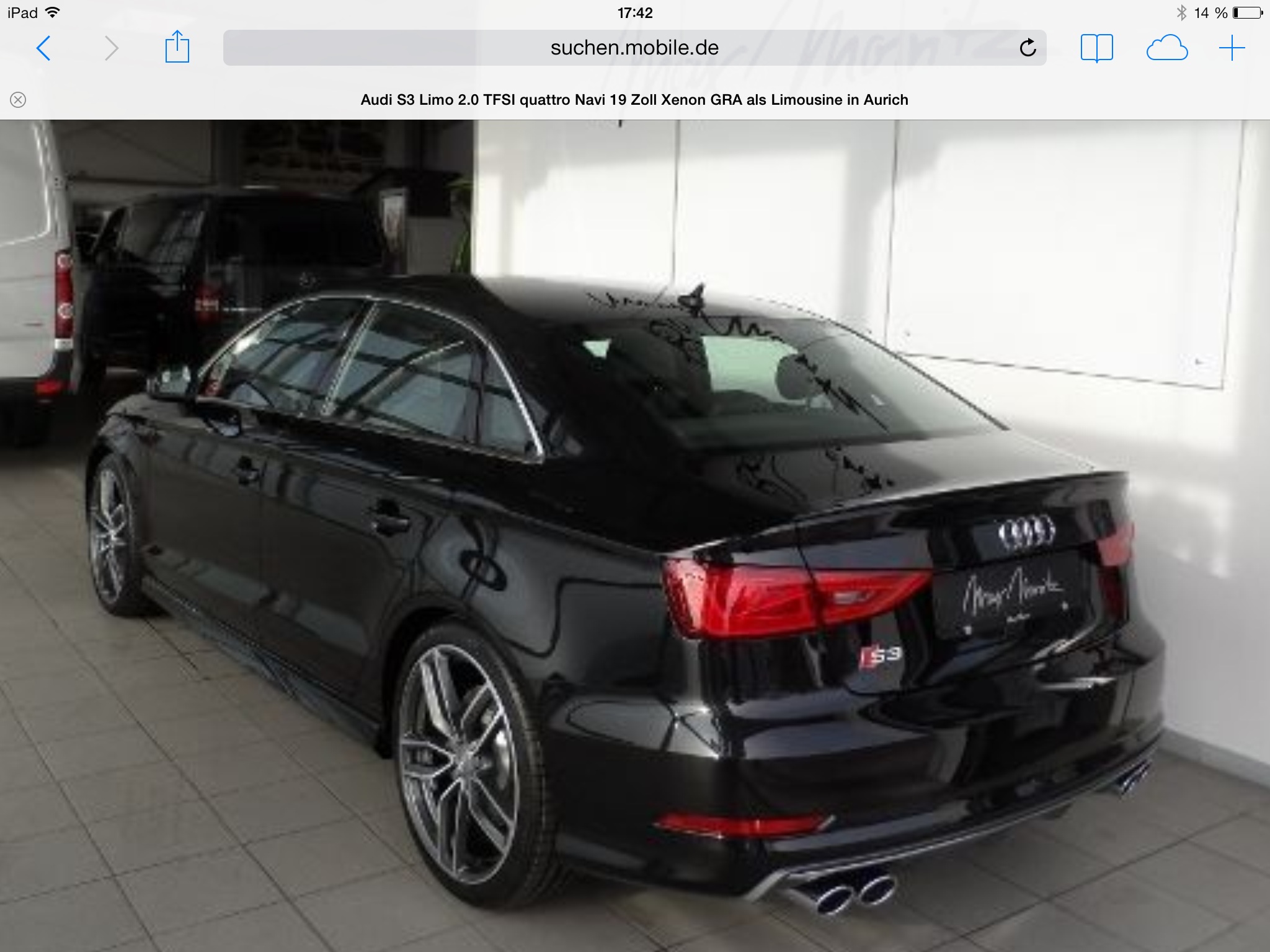

Ich hoffe die Limousine kommt auch als RS3 weil so ist er zu brav!
In schwarz fine ich den S3 auch sehr schön.

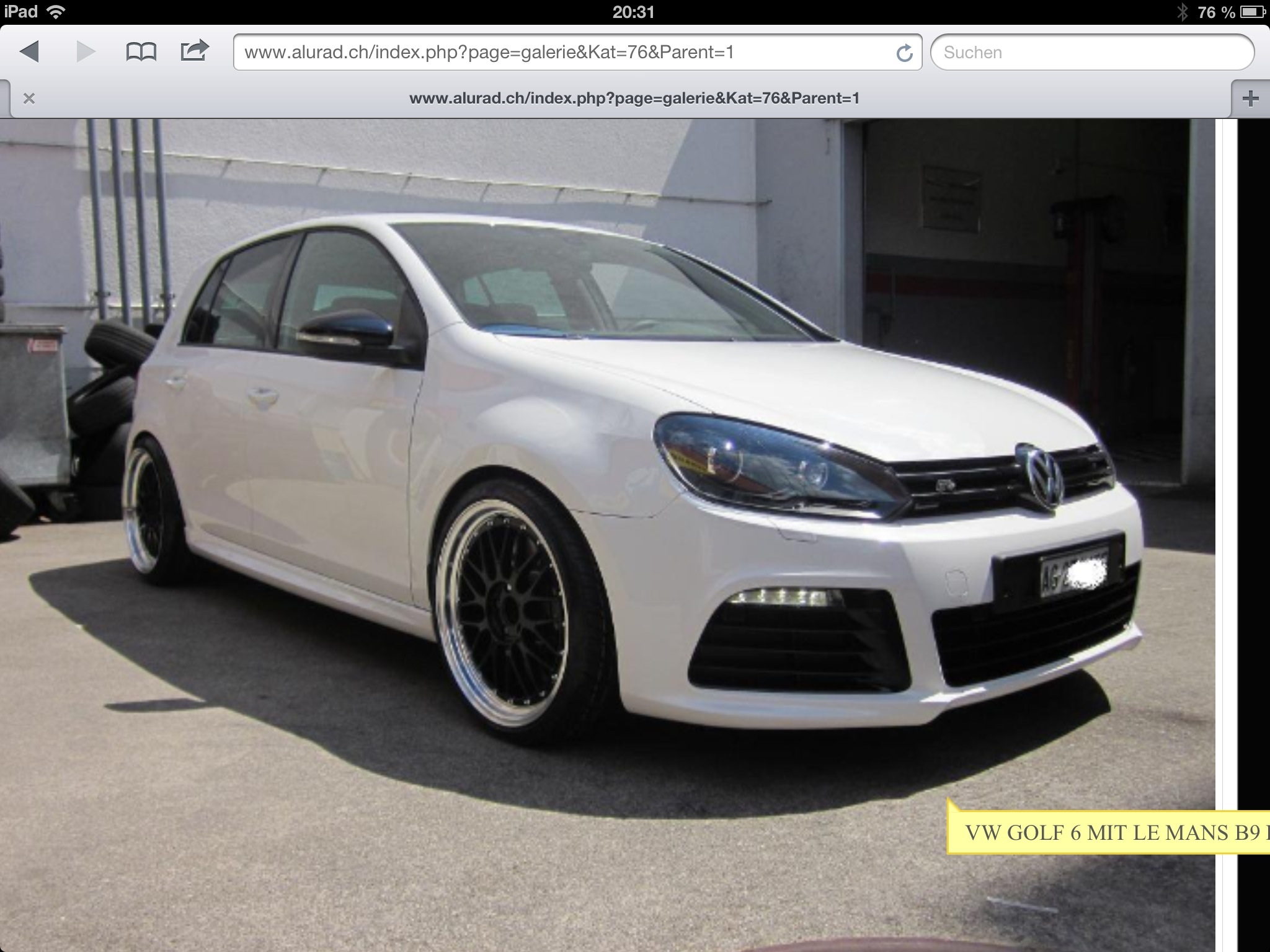

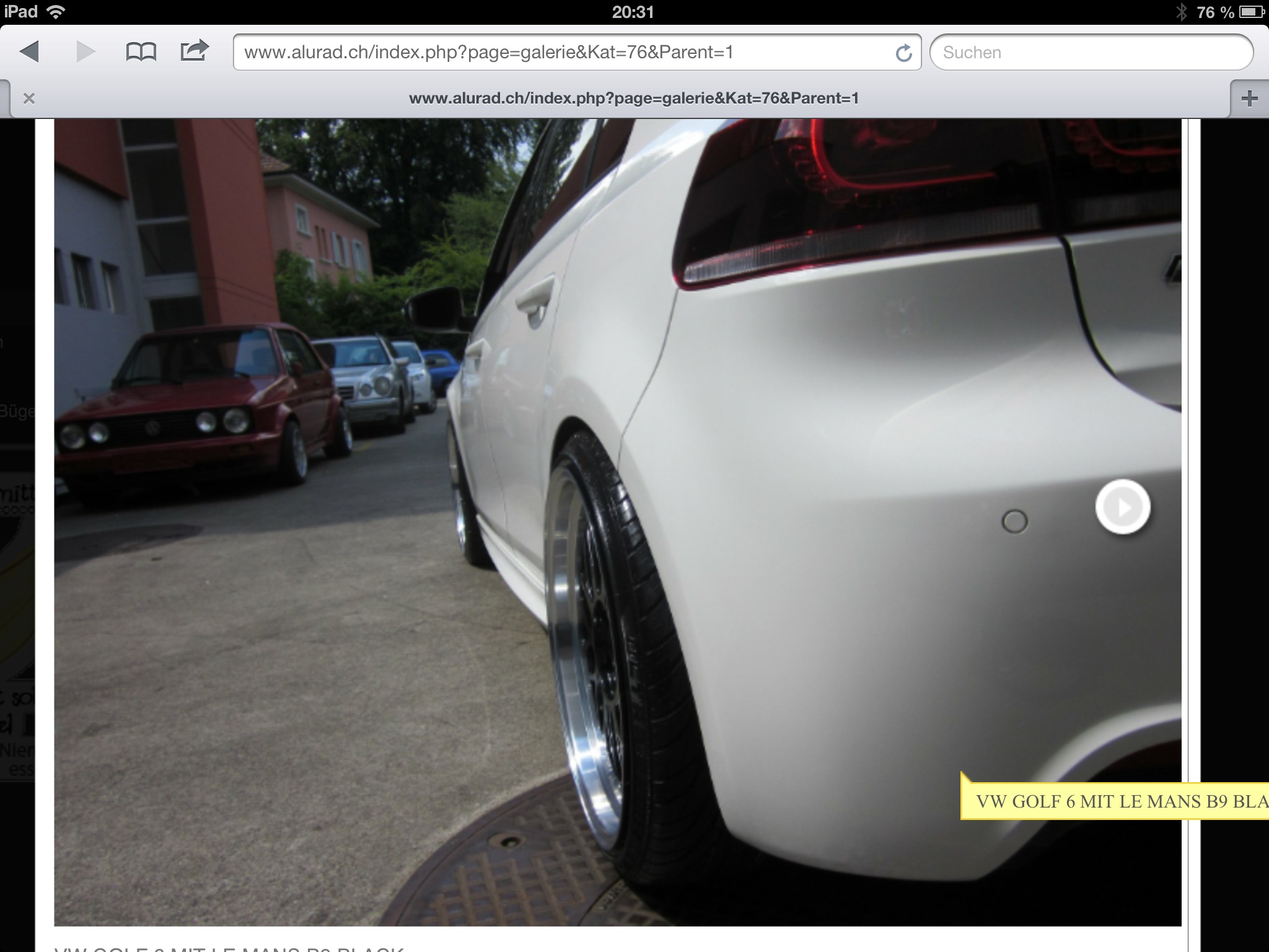

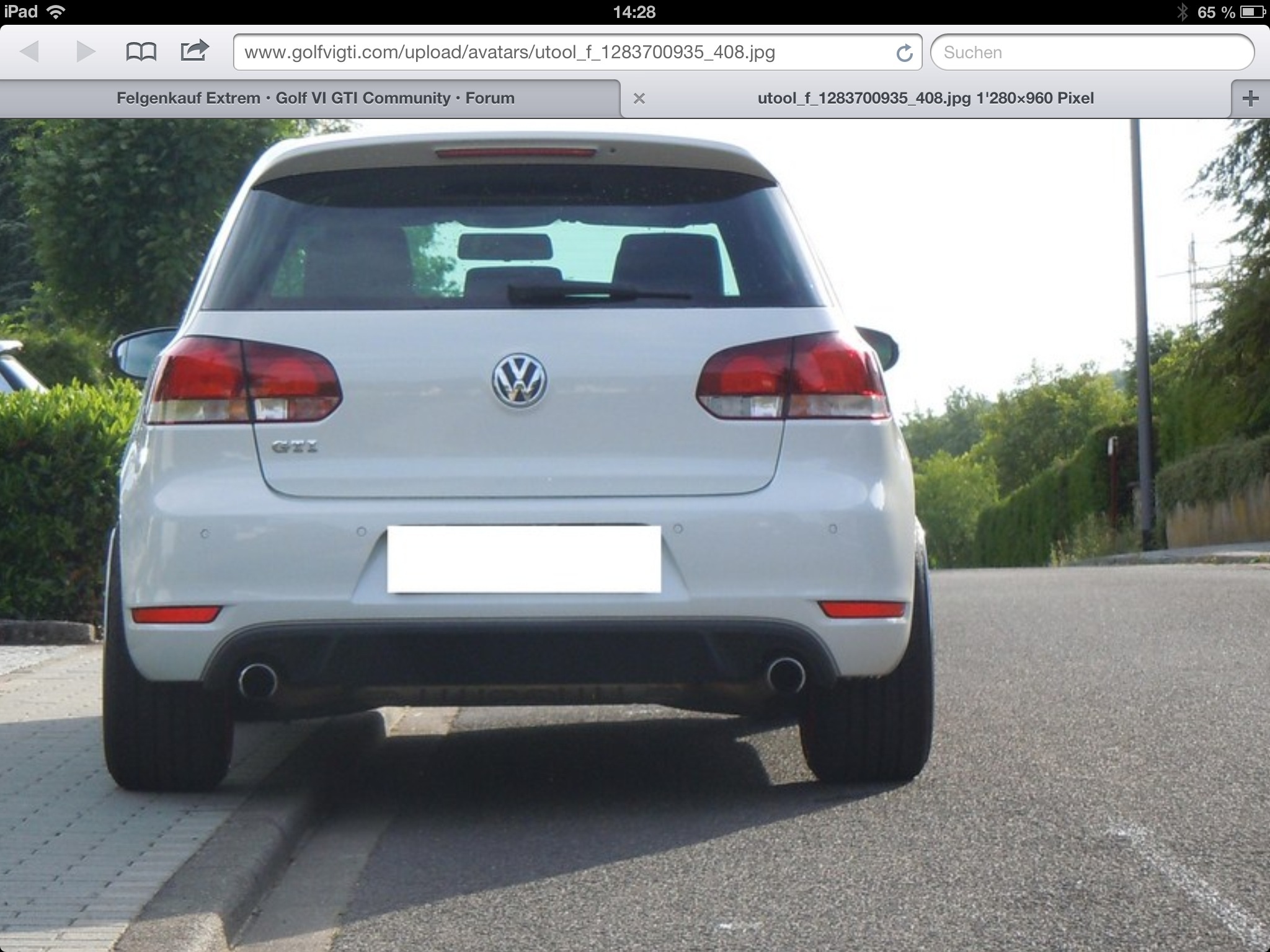

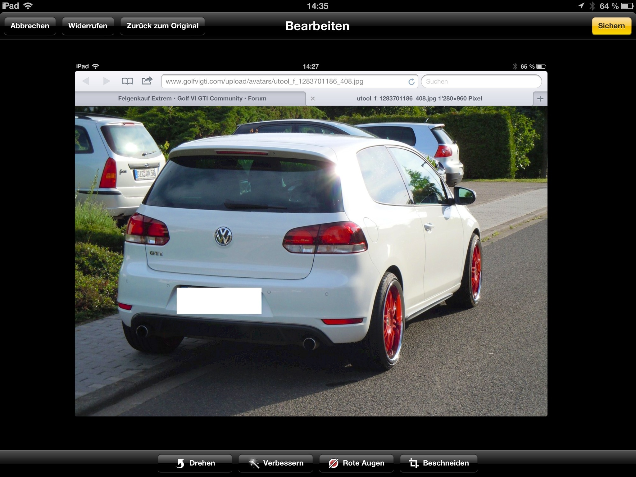

Also die Felgen auf dem Weissen haben an der HA 9,5x19 ET45 das heisst die Felgen stehen ca 23 mm weiter nach aussen als die Orginalen 19 Zoll !Hier noch Bilder von einem GTI mit der gleichen grösse ,hier sieht man gut das die Felgen viel zu breit sind!
Ab ich mir gedacht das du die Felgen bei FM in Wettingen holst ich würde das mit den 9,5x19 Felgen nicht machen ,glaub mir da bekommst nur Probleme das es schleift schau doch mal hier !
