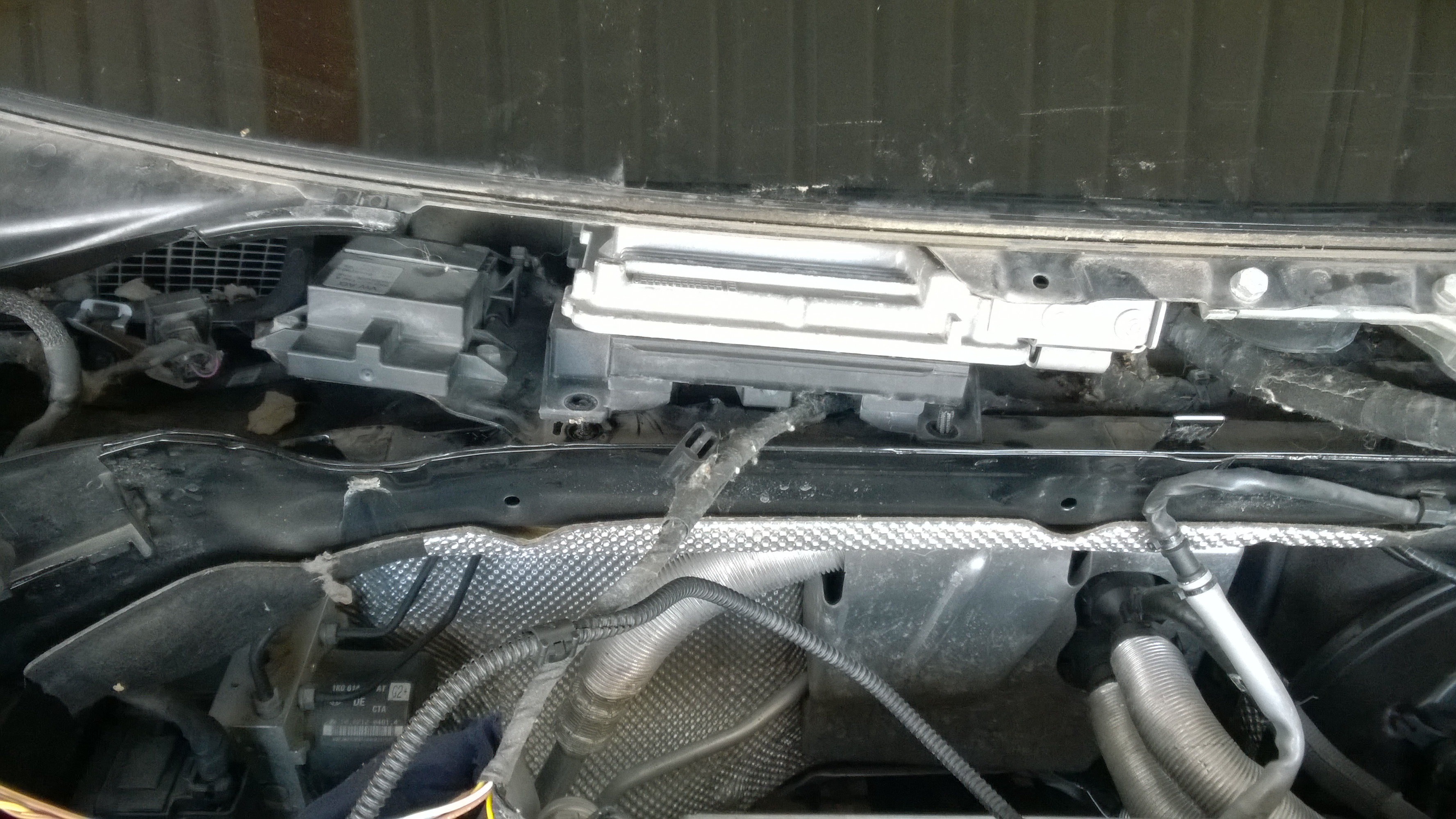

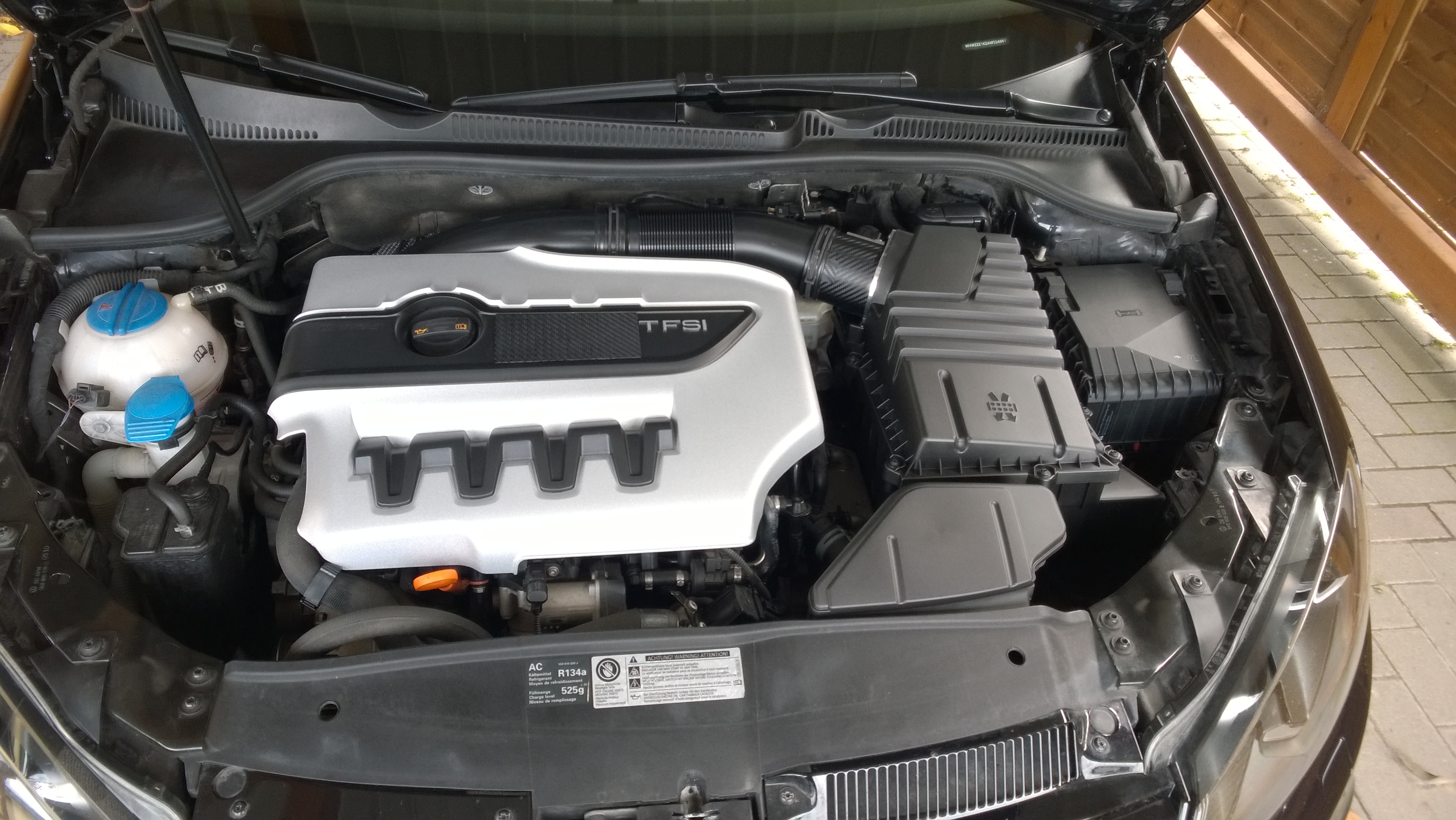

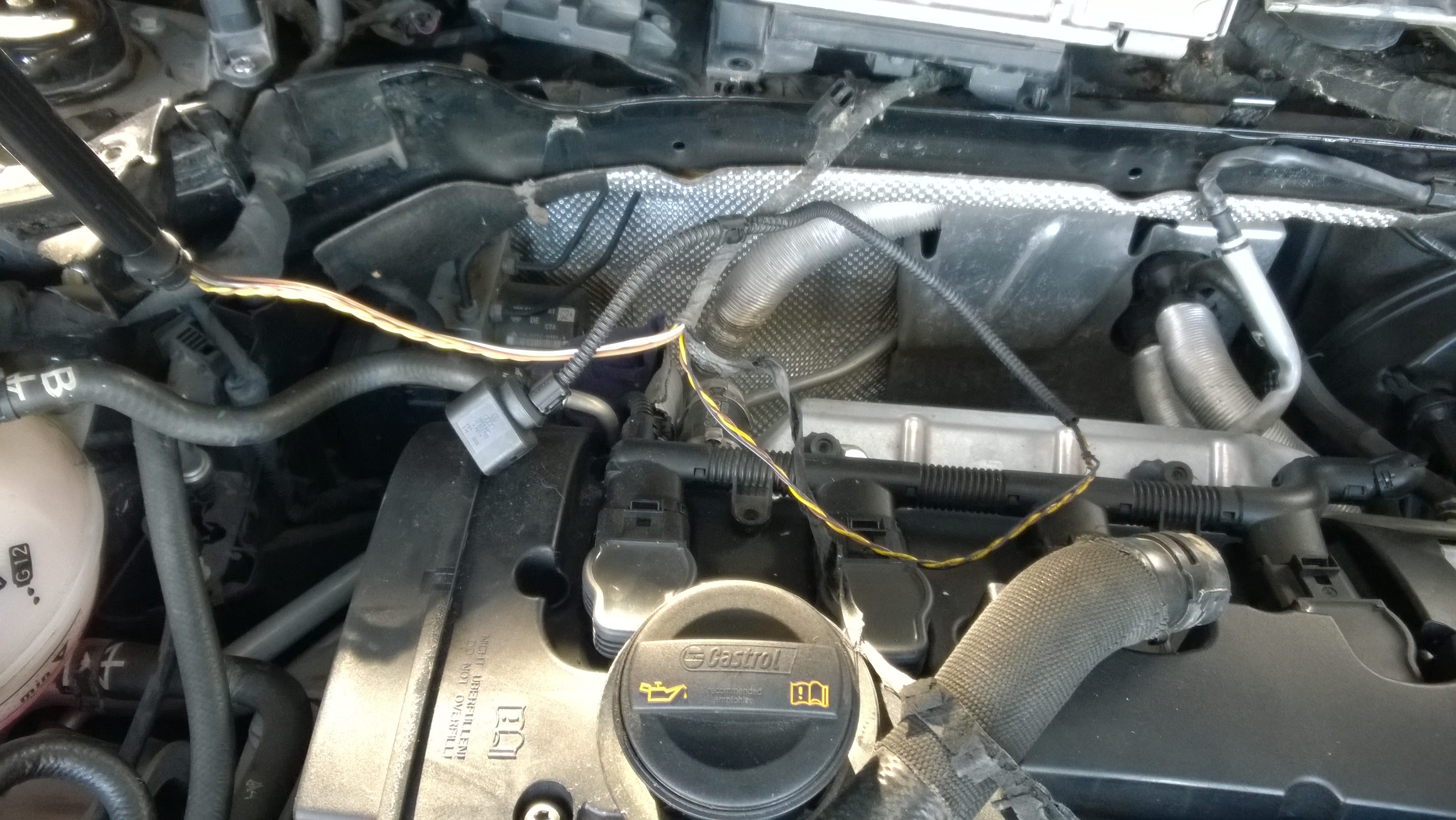

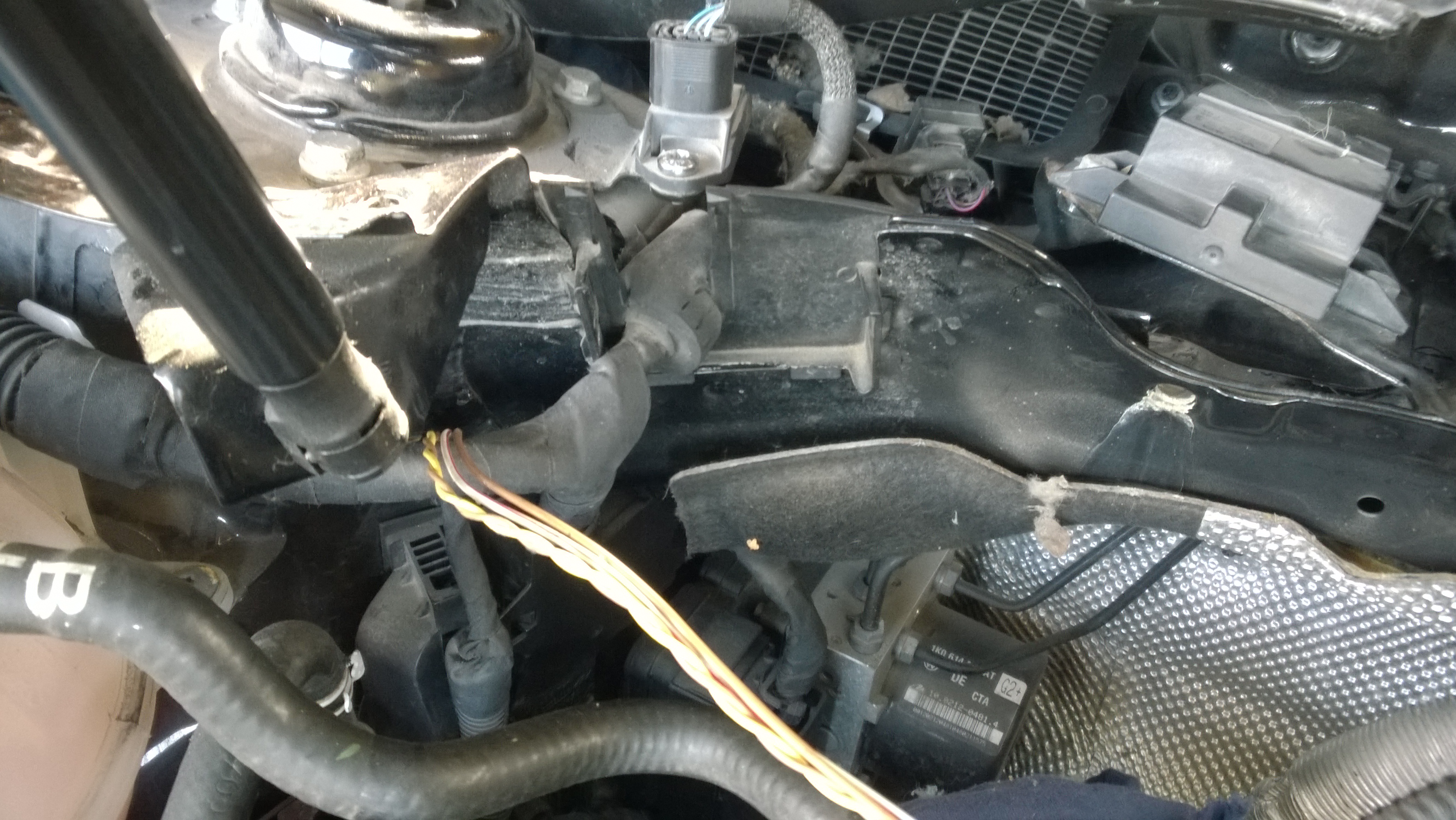

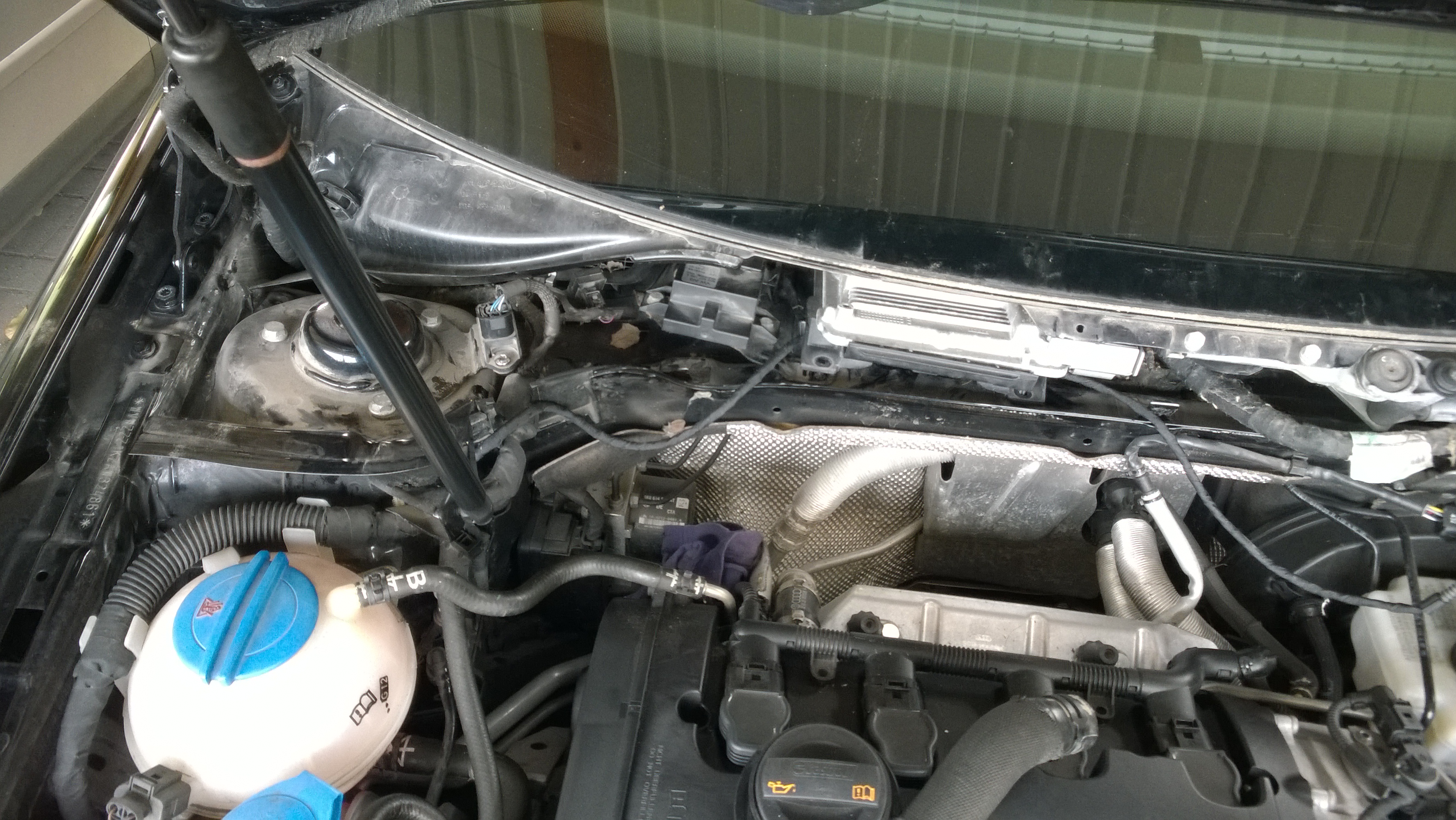

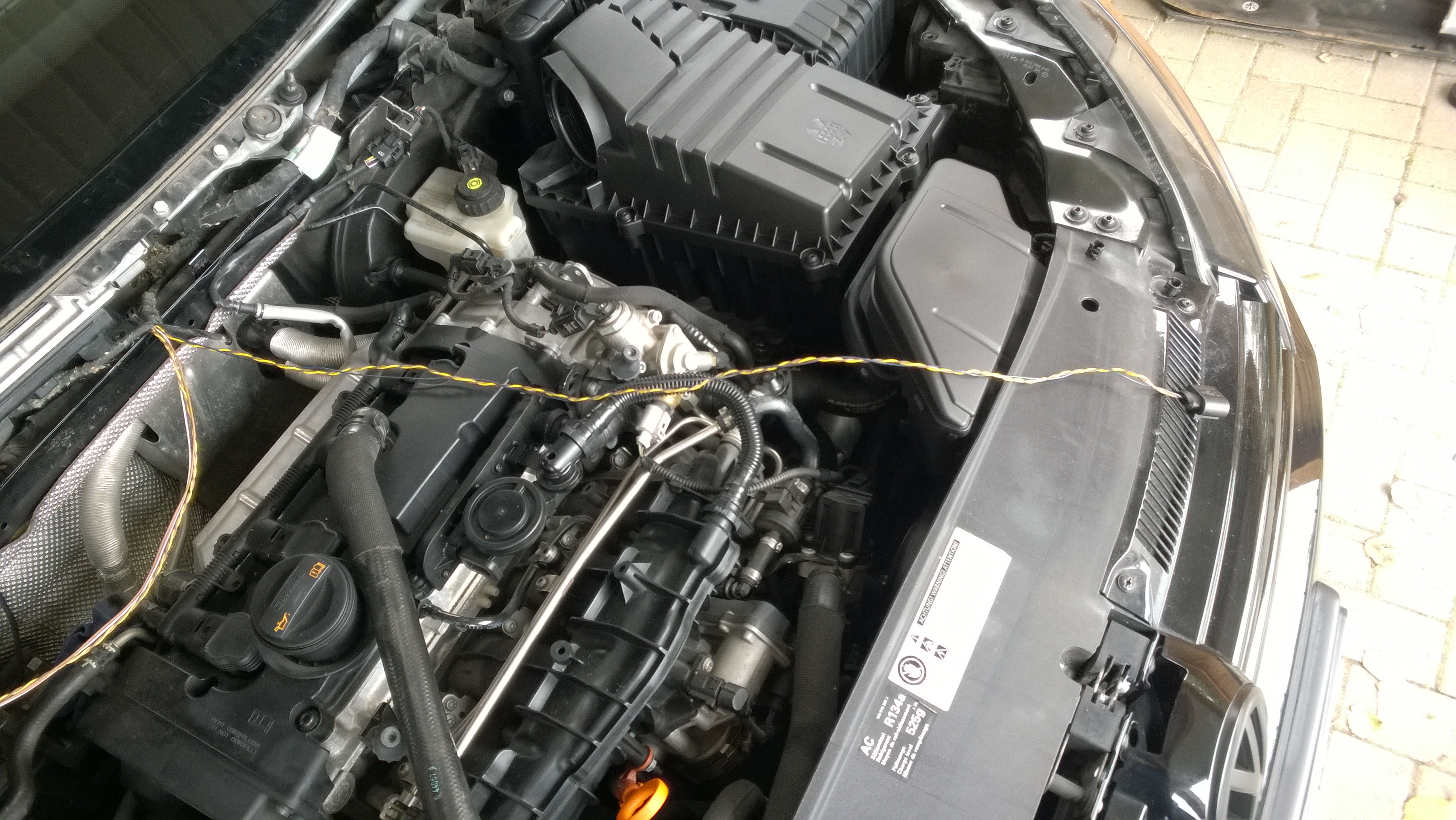

Hier noch ein paar Bilder vom zurück verlegen der Luftmassenmesserleitung.
