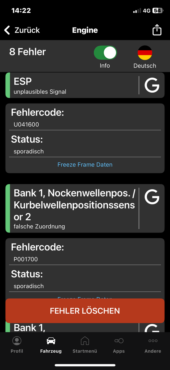

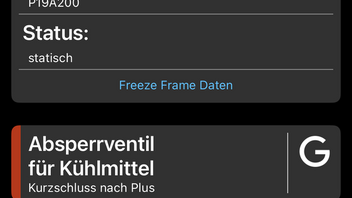

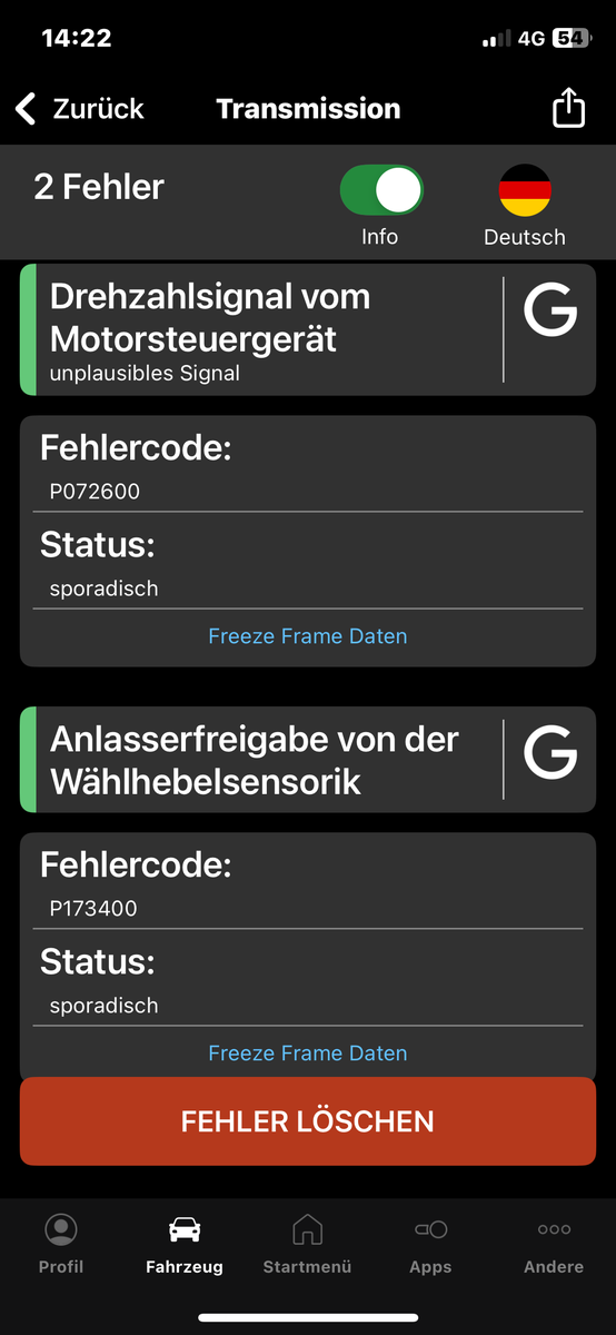

    Ich packe euch in den Anhang eine Fehleranalyse von letztem Jahr die ein Kollege von mir gemacht hat.
