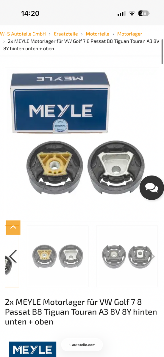

    Hab auch manchmal vibrieren beim abtouren aber am ZMS liegt es glaub ich nicht weil es nickt immer vibriert ich glaube bei mir liegt es an den Motor lagern/getriebe lagern bin mir aber nicht sicher
    Mein unteres Motor Lager /Dog bone hat auch einen Riss im Gummi
    Genau Orginal 2 über einander… das untere zur Straße hin hab ich schon gesehen hat zumindest einen Riss mehr konnte ich noch nicht sehen kann dies schon für Vibration im Stand Sorgen ?

    Naja alles gut 👌… Hätte noch eine Frage bei mir ist das untere Motorlager verschlissen welches im Achsträger Sitz das sind ja 2 ein oberes und ein unteres… und im unteren konnte ich Risse sehen dort hatte ich zuvor ein Dog bone drinne … Hab manchmal so ruppiges anfahren und allgemein erhöhte Vibrationen im Stand außerdem merke ich öfter wie der Motor wanken tut wenn man mal stärker beschleunigt und dann wieder vom Gas geht vibriert es manchmal im motorraum bis ich wieder etwas Gas gebe
