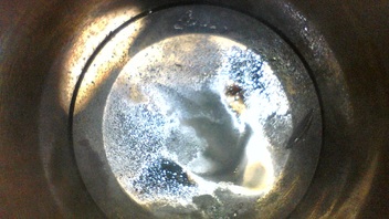

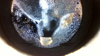

    Kge wurde vor 18000km ersetzt (neuste revison R)
    Habe heute aus neugier mal in die zylinder reinendeskopiert ( nach 5 km fahrt )
    Was meint ihr dazu?

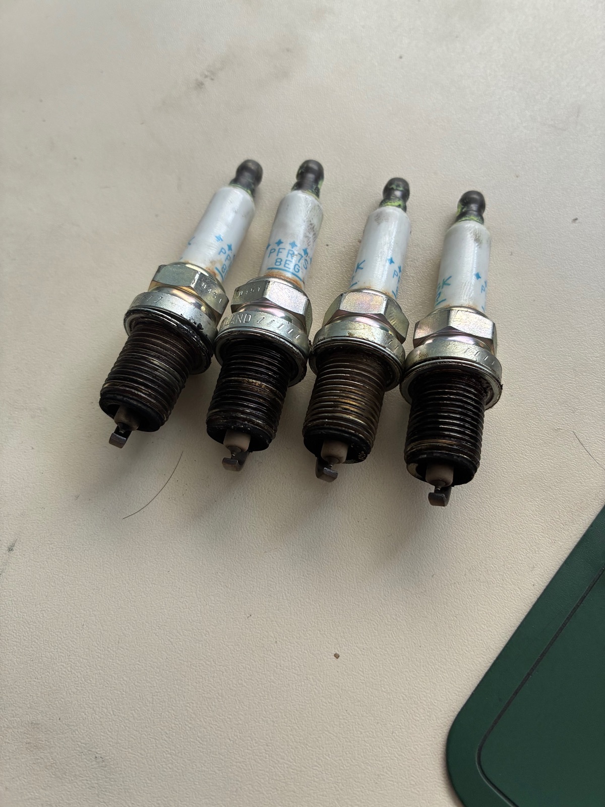

    Hier noch die zündkerzen ( 13000km ) alt
    Düsen gegen neue tauschen und Ventile reinigen, vorausgesetzt das du keinen Ölverbrauch hast ;)
    Passt werd ich machen:) woher soll ich die Einspritzdüsen nehmen? original oder gibts quellen?
    ölverbrauch ist je nach fahrweise ( +- 0.5L auf 1500km )

    Was mir noch aufgefallen ist das die ventile sehr verdreckt sind wen man mit dem endoskop reinschaut...kann sowas wirklich solches verhalten auslösen? Weil er zieht sauber und den ladedruck erreicht er auch tiptop (1.38bar peak)
