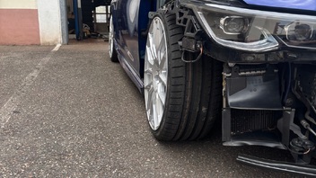

    hatte an meinem 7,5R damals auch SRS Kotflügel, fürs Schleifen haben die nichts gebracht (jedenfalls bei mir) weil meiner Ansicht nach, das Problem nicht die absolute Breite des Kotflügels darstellt, sondern der Einbindungspunkt der Kotflügel an die Stossstange und deren gemeinsamen Halter. Dieser Punkt verändert sich kaum / gar nicht und das ist, gerade bei nur halbem Lenkeinschlag der Punkt wo es im Alltag am ehesten Kontakt gibt. Die Kotflügel helfen natürlich für den Verschränkungstest, aber im Großen und Ganzen finde ich die Lösung weder funktional noch optisch überzeugend.

    da gebe ich dir zu 100% Recht ist bei mir das gleiche. Dort wo der Halter ist schleift es bei ca. halben Lenkeinschlag in der Radhausschale.

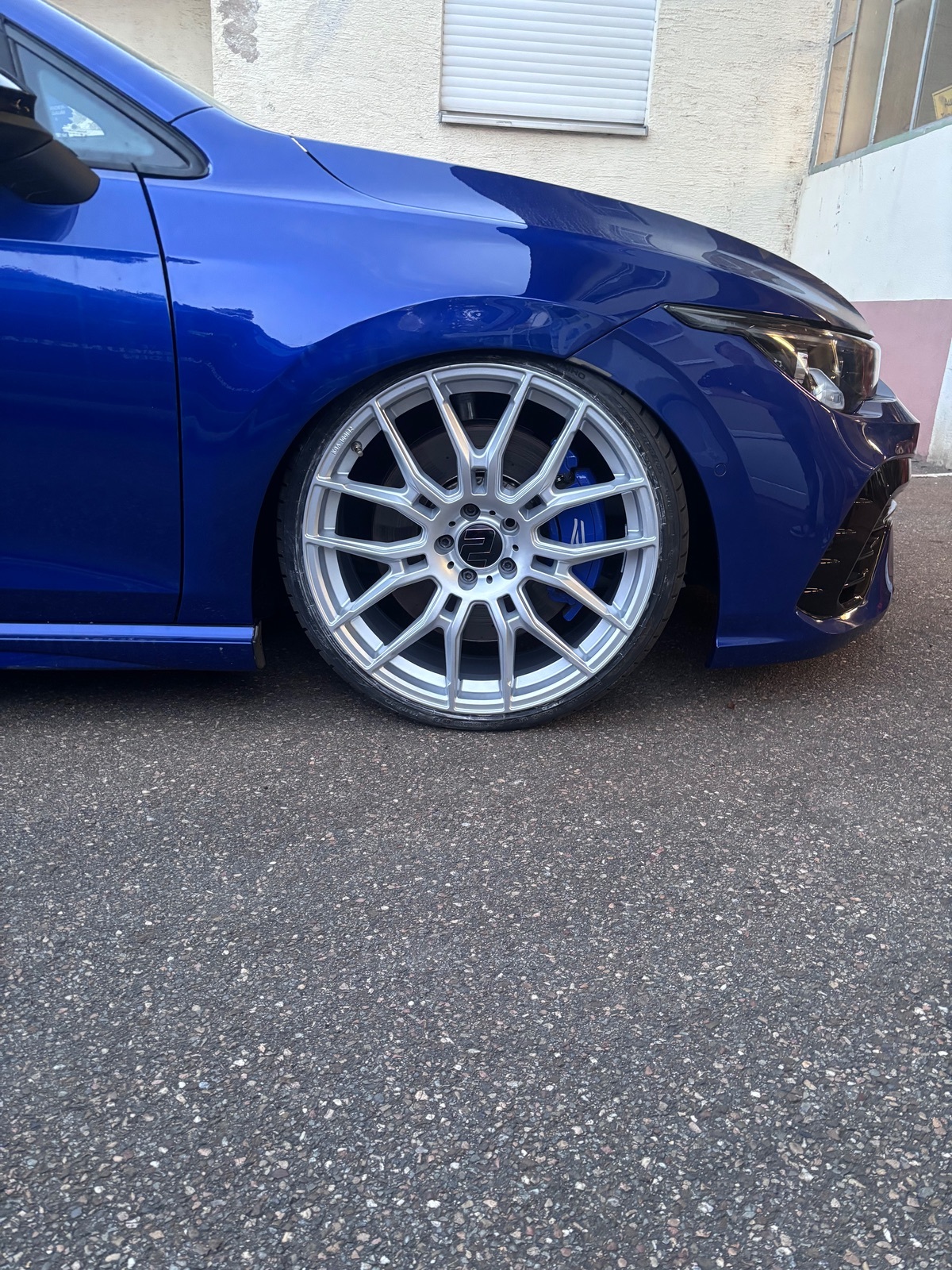

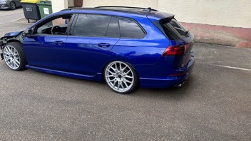

    So Fahrwerk + Felgen sind montiert. Kotflügel bekomme ich vermutlich morgen und dann wird denke ich nächste Woche der Abschluss kommen.
    Zu dem Fahrwerk will ich ein, zwei Sachen sagen.
    1. Es gibt kein Gutachten von Gepfeffert für den 8R Variant alles bezieht sich auf Vergleichsgutachten somit ist es definitiv eine Einzelabnahme stand heute
    2. Das ist nur meine persönliche Meinung, könnte das Fahrwerk ruhig noch ein bisschen tiefer an der HA.

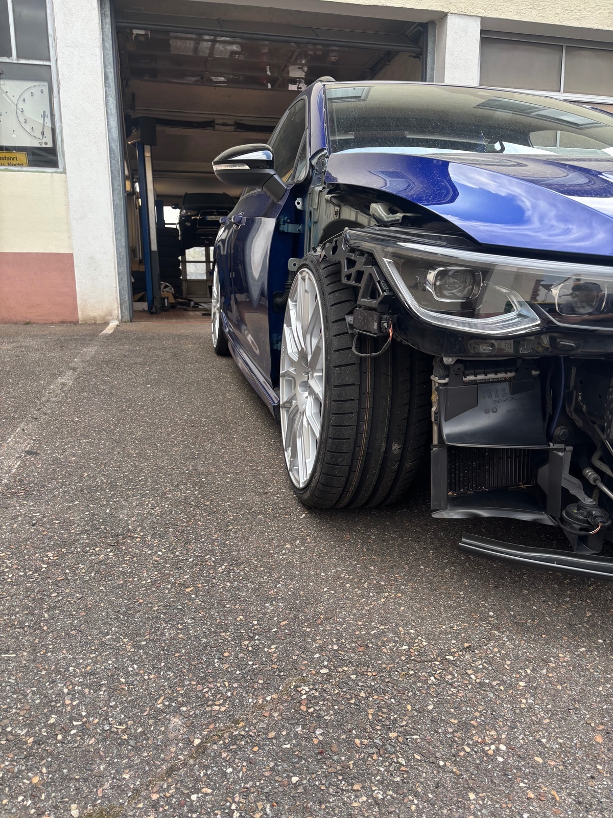

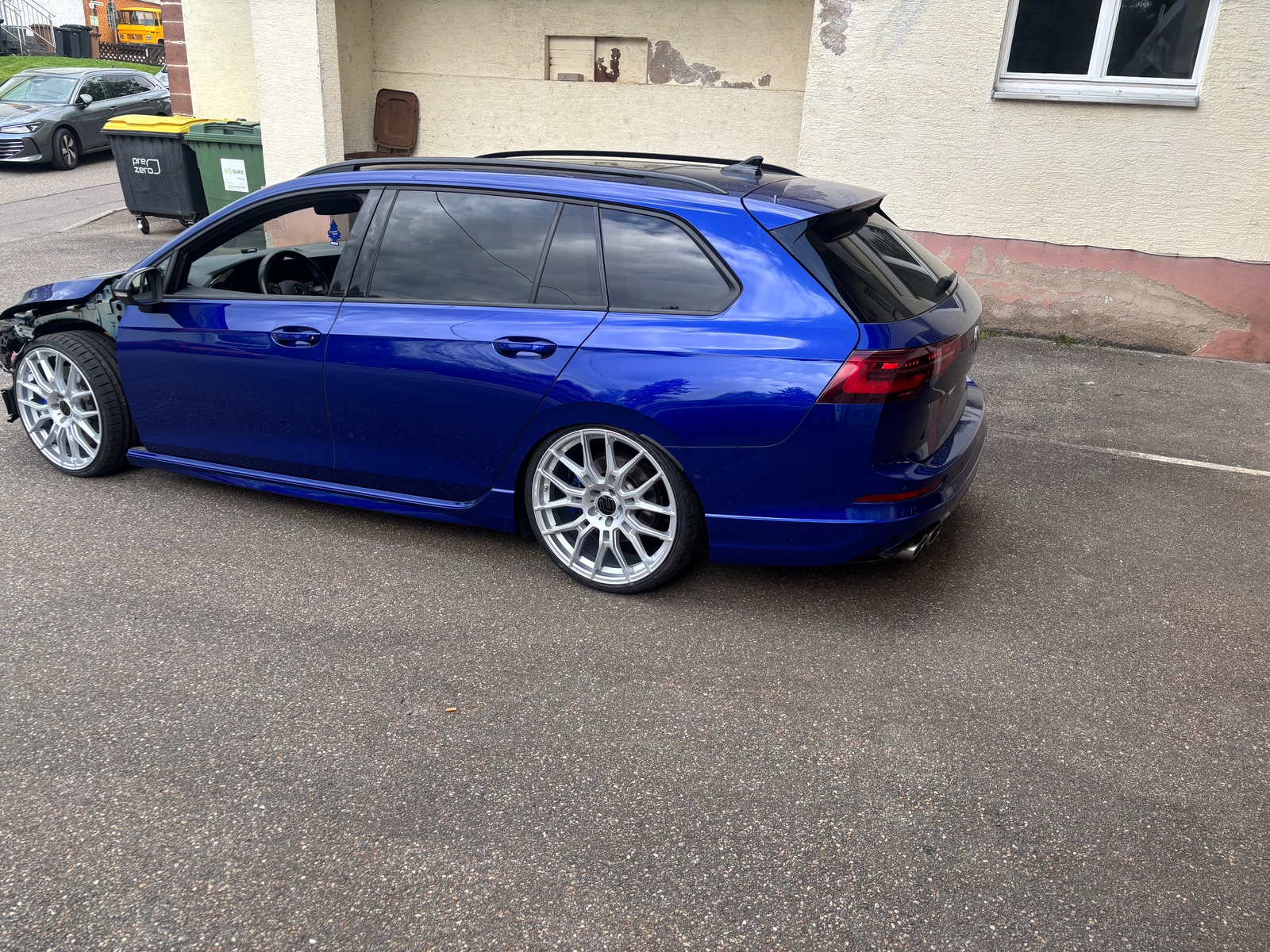

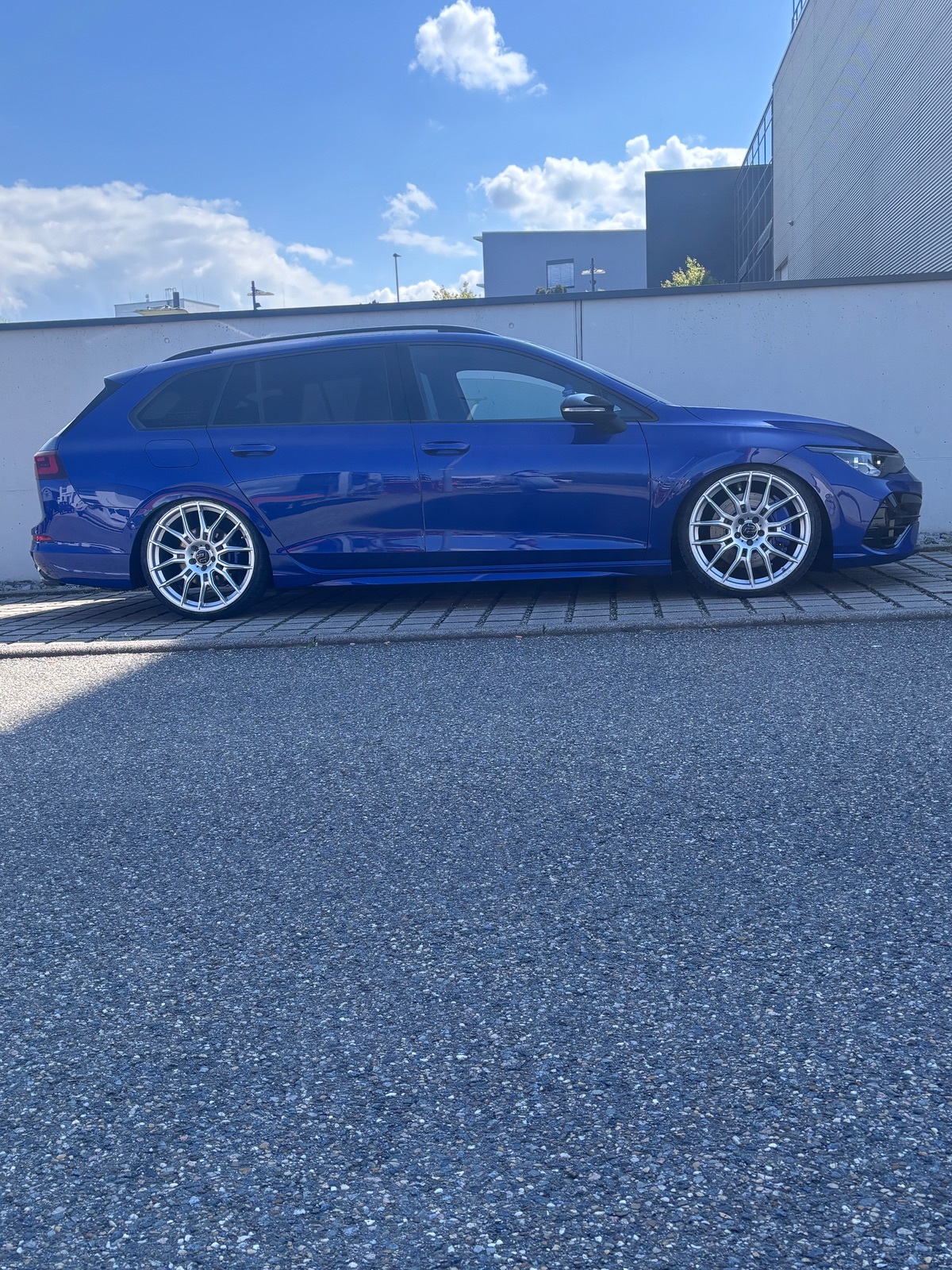

    anbei Bilder. Ohne Kotis aber reaktiv schwer an der VA zu schätzen.

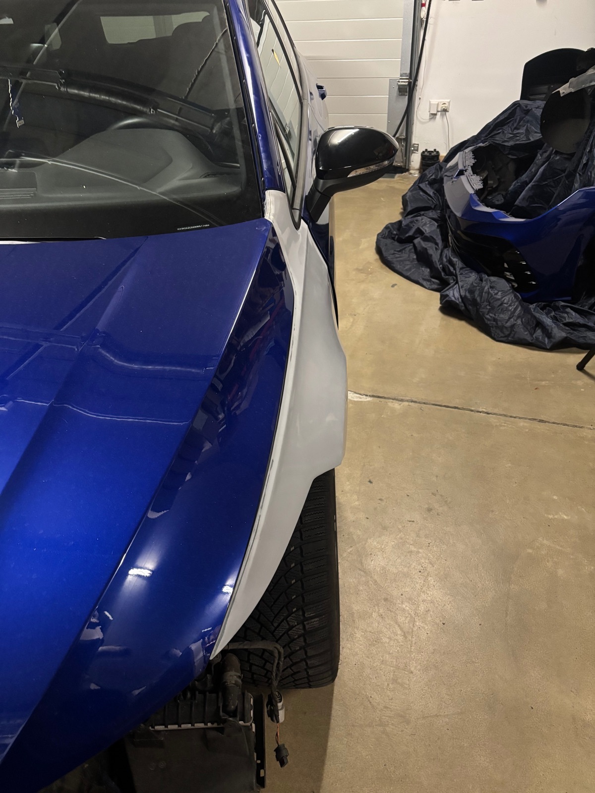

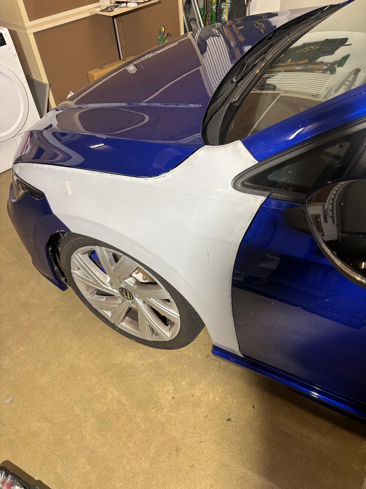

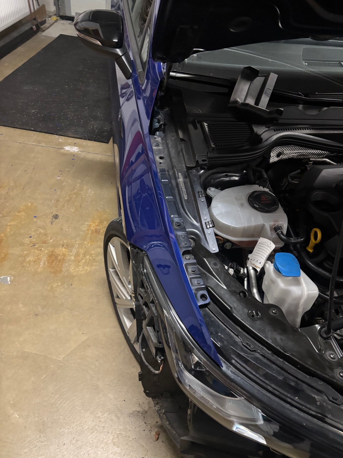

    habe die Kotflügel beide montiert. passen! Respekt an SRS-Tec!
    Die Kotflügel gehen nächste Woche zum Lacker. Felgen und Reifen kommen ebenfalls nächste Woche. Vom Fahrwerk habe ich noch kein Lieferdatum, sobald ich mehr weiß melde ich mich wieder!

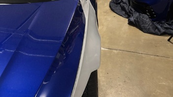

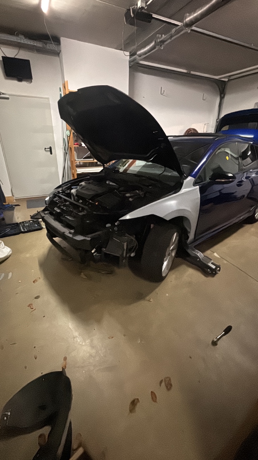

    Noch ein kleines Update. Heute habe ich die breiteren Kotflügel (22mm pro Seite) bei SRS abgeholt. Werde diese mal am WE montieren und schauen ob alles passt. Danach gehts zum Lackierer.
    Ich werde ein paar Bilder vom WE teilen.

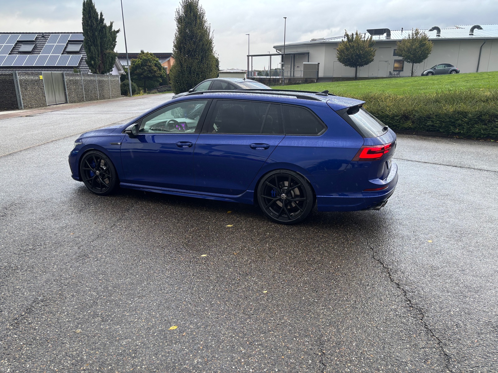

    Freunde, da sich hier nie jemand richtig ausgekekst hat. In meinem Variant sind Gewindefedern von Lowtec verbaut.
    Wär das DDC beibehalten will und denoch etwas tiefer wie andere Hersteller von Federn kommen will, eine super Option. Klar wird das Fahrwerk härter wie Serie auch wenn es anders verkauft wird.

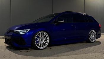

    Also mein Fazit nach etwas über 5tkm.
    -Preisleistung bis jetzt top
    -Härte okay, kann man ja auch etwas übers DDC beeinflussen
    -Qualität ist auch okay
    -von der tiefe die einzigen wo ich kenne beim Variant wo bisschen was reißen
