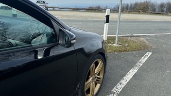

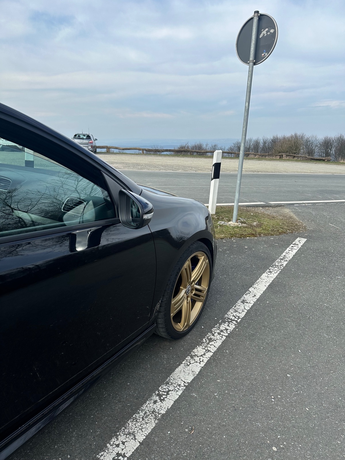

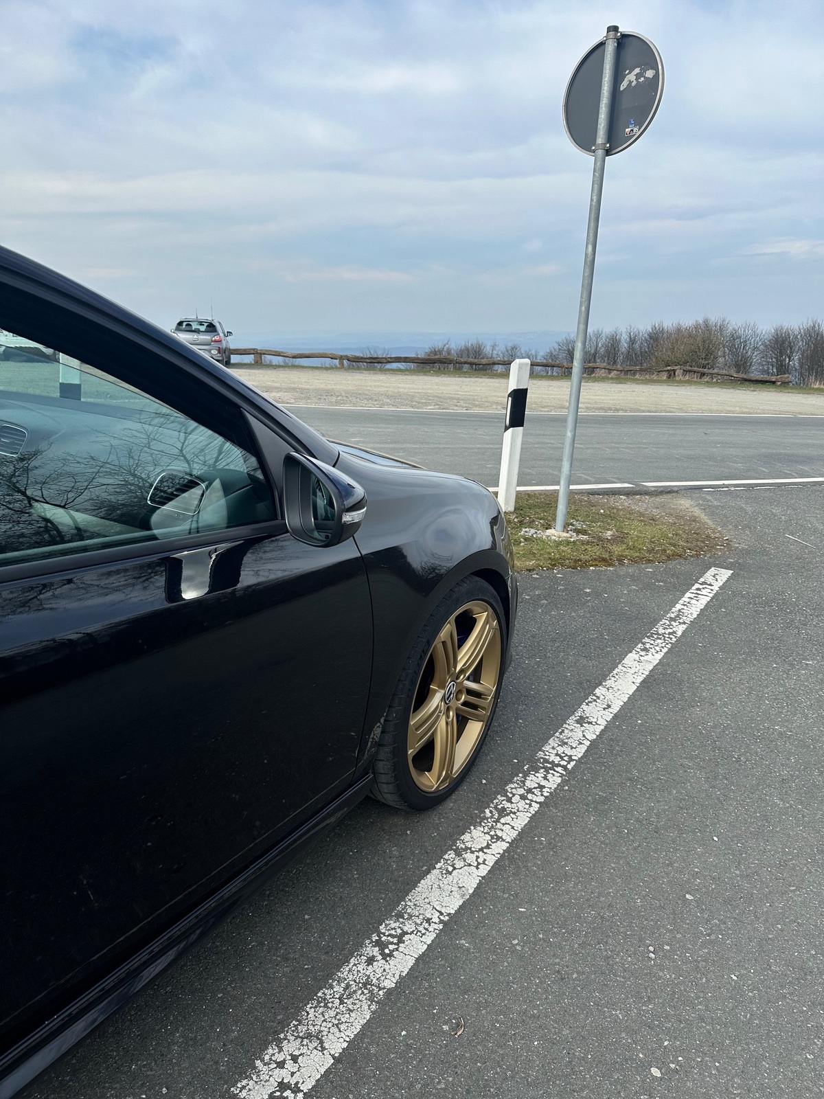

    Also 4 neue Kerzen rein.. & dann hoffentlich fertig. Sommerfelgen sind auch schon drauf. Habe die Telladega Felgen pulverbeschichten lassen.. natürlich in Gold matt 😏😏
