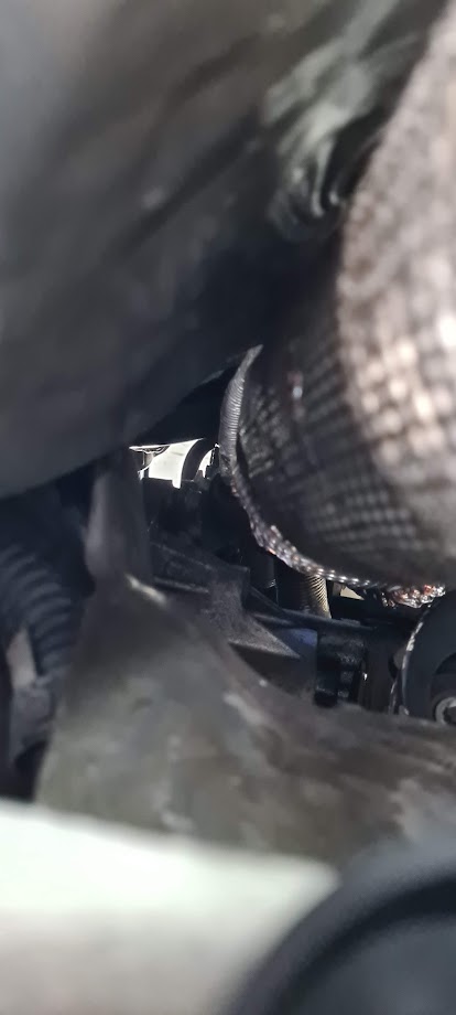

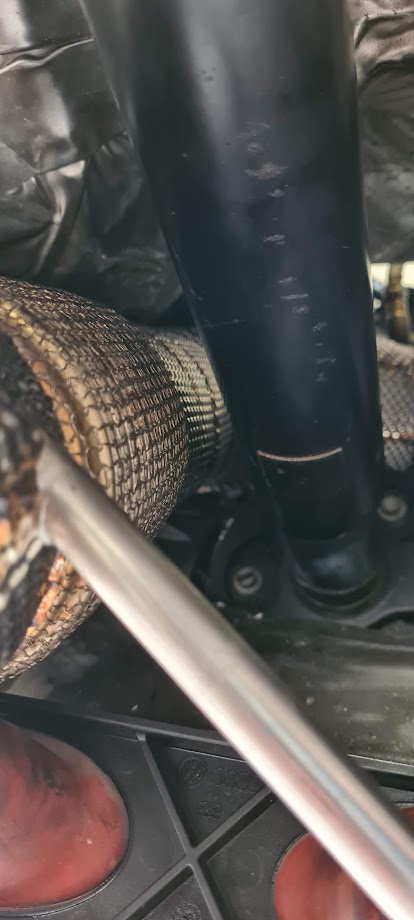

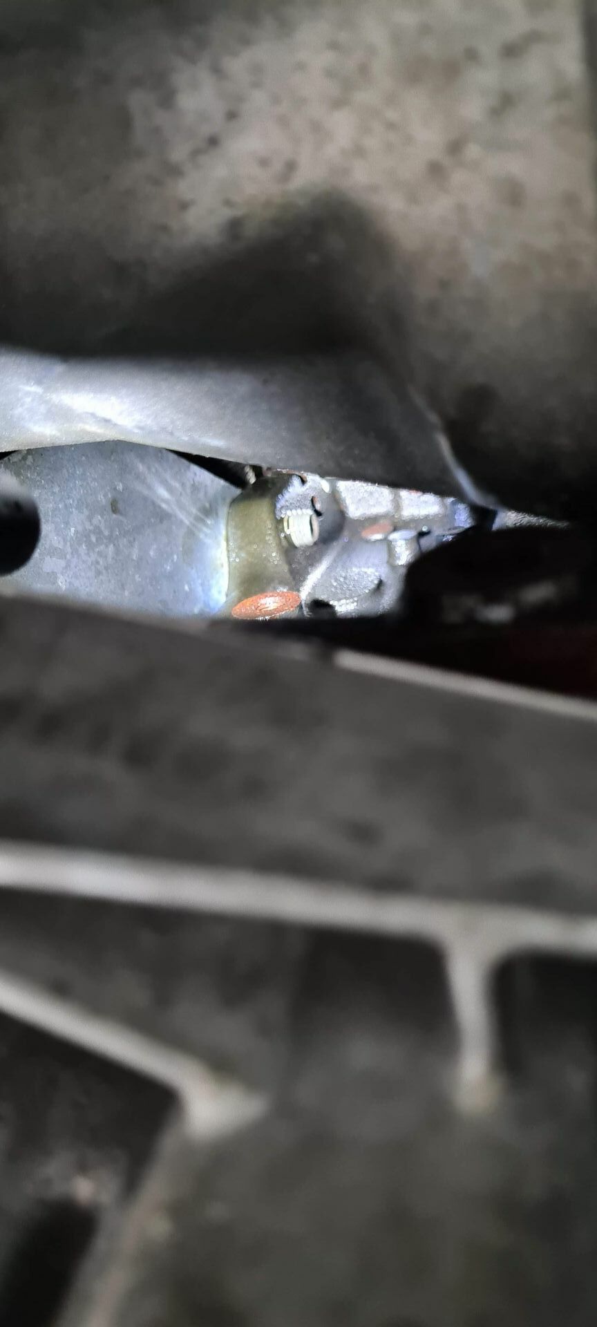

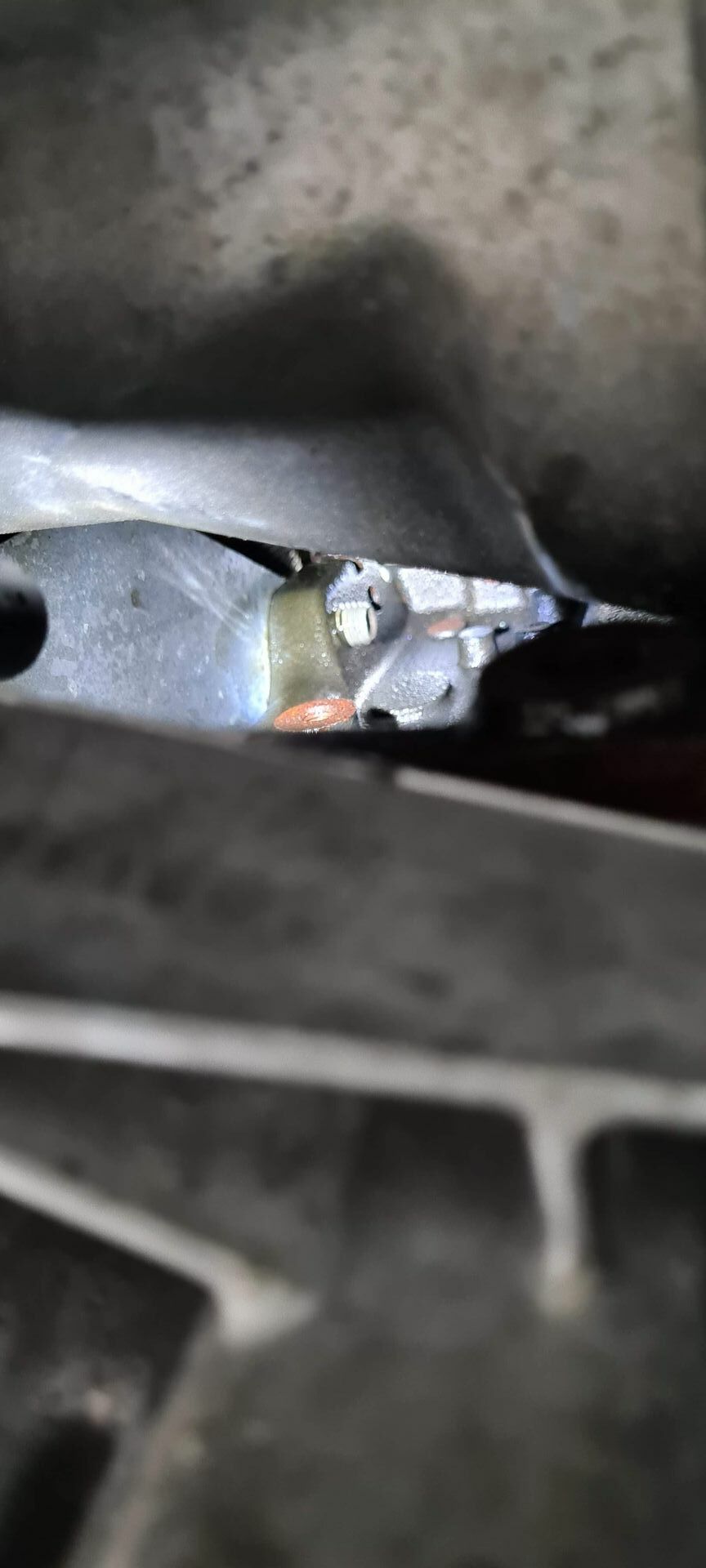

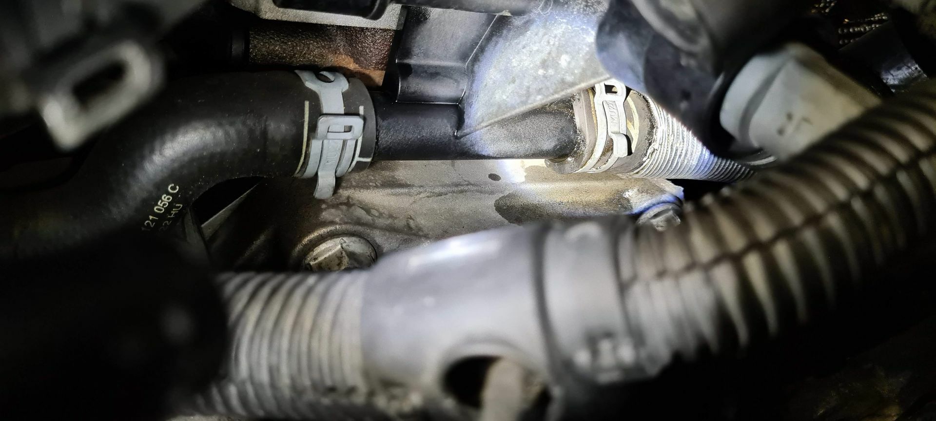

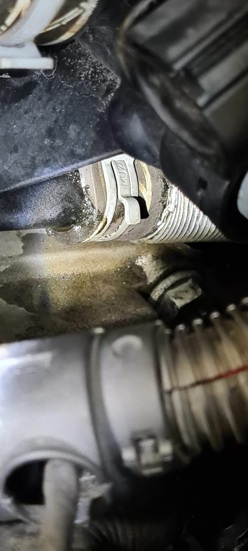

Hallo ,
und zwar ist vermutlich der Deckel von meiner Steuerkette Undicht und drückt dort Öl raus. Ich habe Öl Unterm Auto und habe das ganze mal Verfolgt wo es herkommt.
Zuerst war es die Vermutung , Simmerring Getriebeseitig , dieser war es auch. Nun habe ich aber immer noch Öl unterm Auto.
Mal kurz mit der Lampe am Block hoch geleuchtet und gesehen das eine Schraube die Getrie und Block verbindet voller Öl ist.
Ansaugung raus , Batterie raus und dann mal mit Ordentlich Licht gesucht. Siehe da , auf dem Getriebe ist ÖL.
meine Frage ist , wie aufwändig / schwer ist es , den Deckel neu ab zu Dichten ? Ich bin Hobbyschraube und traue mir einiges zu. Ich schraube auch viel aber dashabe ich noch nicht gemacht. Würde mir aber gerne den Aufenthalt in der Werkstatt Sparen.
*auf den Bildern habe ich von oben mit Bremsenreiniger drauf gehalten , dann mal gefahren um zu schauen woher das ÖL kommt.
Grüße.

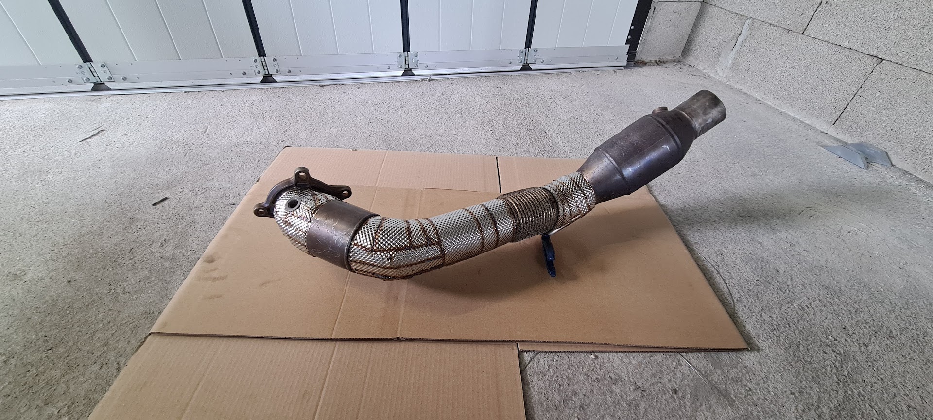

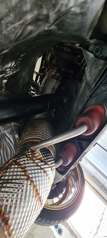

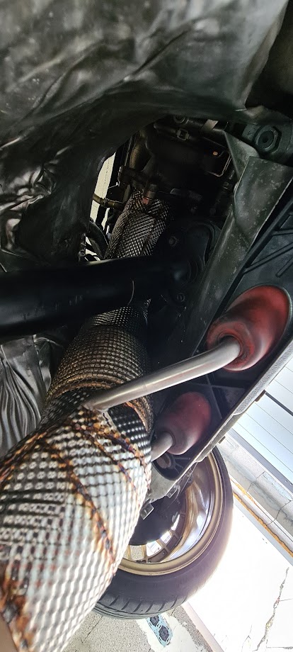

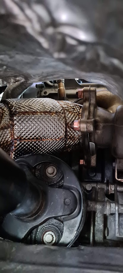

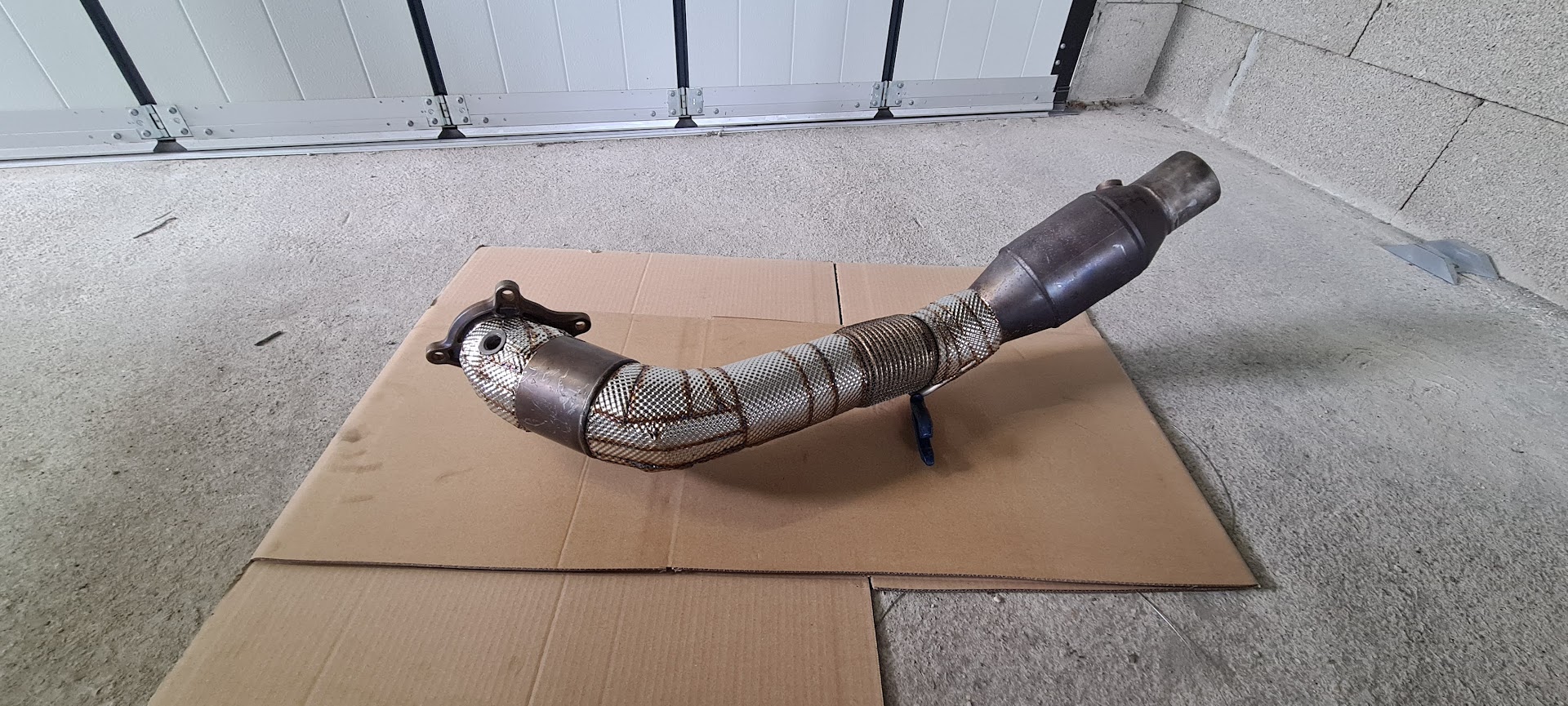

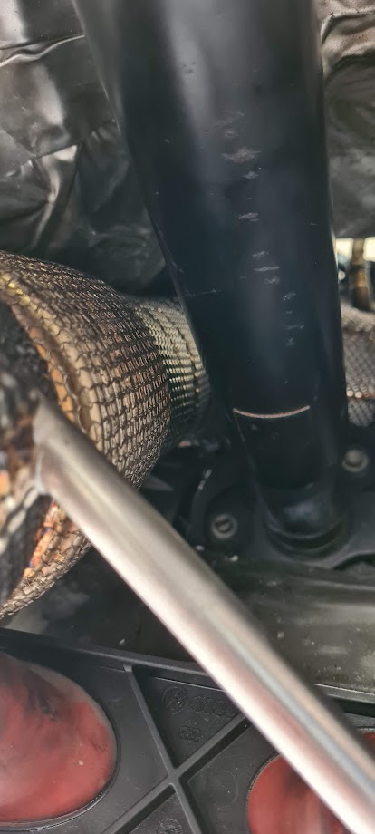

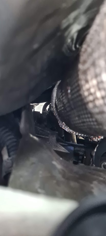

so es gibt Neuigkeiten zu meinem 6R. Es war eine nicht TÜV Fähige Downpipe Verbaut beim Kauf.
Ich habe eine EWG Downpipe auf Kleinanzeigen gekauft und in Handarbeit Thermoisoliert. Das Problem , Ich wusste nicht ob es zu
viel Isolierung ist und ob die DP noch ins Auto passt.
Siehe da , kein Problem !
*den 1. Kat habe ich noch einmal im Nachgang Thermoisoliert.

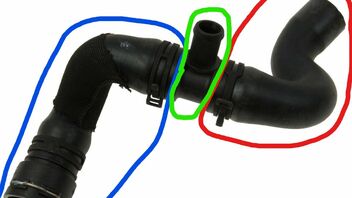

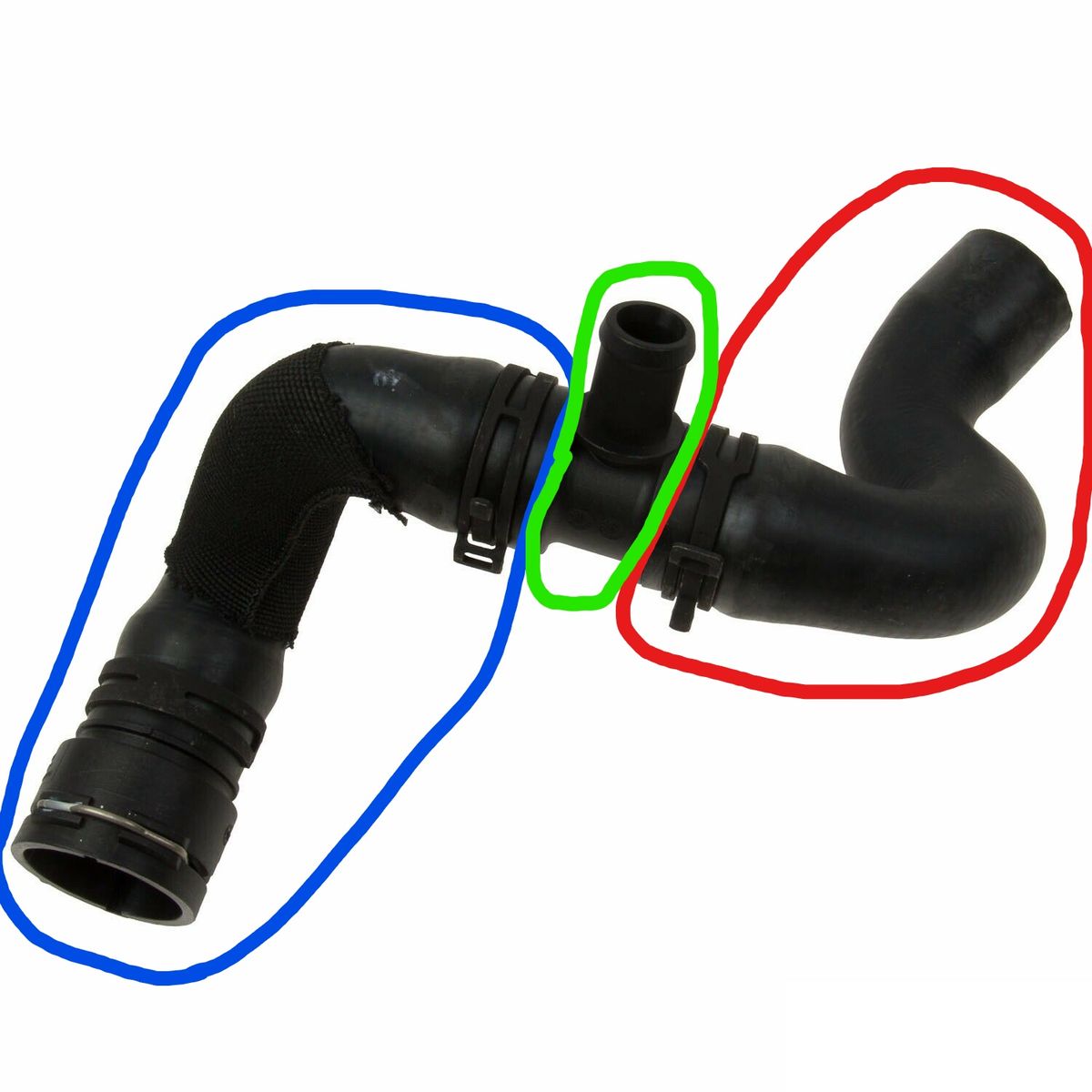

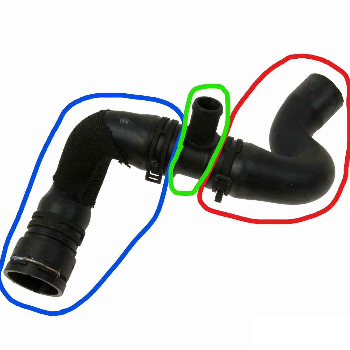

Hallo ,

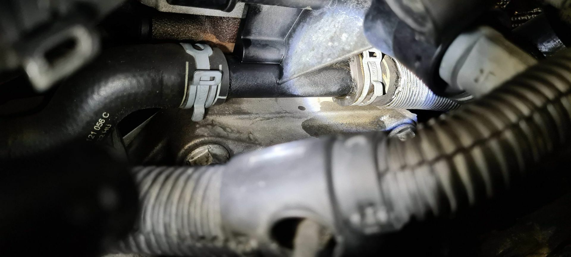

ich bin dabei mir eine Eigenbau Ansaugung zu Bauen. Jetzt habe ich gesehen , um eine TTRS Ansaugung zu Verbauen , braucht man auch die Wasserschläuche dazu.
Um meine Ansaugung in OEM Optik zu Bauen , brauche ich die Wasserschläuche.
Im Anhang ein Bild. Das Stück (Rot mit der Teilenummer 8j0121101c) habe ich bereits hier liegen. das T-Stück (Grün) kann Original bleiben und den Schlauch (Blau) brauche ich noch.
Hat jemand die Teilenummer zu dem Wasserschlauch (hier in Blau gekennzeichnet).
Natürlich könnte ich auch alles zusammen Kaufen , allerdings bin ich nicht Bereit dafür 50€ + 40€Versand zu Zahlen.
