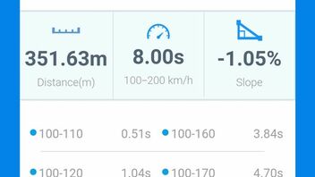

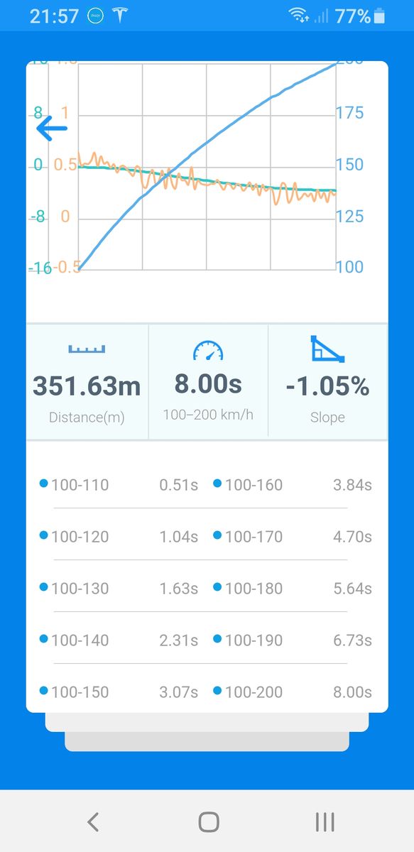

    Ziel war es, eine Zeit von ca. 8-8,5 sek. 100-200 km/h zu erreichen.
    Dieses Ziel wurde erreicht.
    Nachdem ich den Wagen Ende letzten Jahres abgeholt habe, hatte ich die Möglichkeit, Zeiten zu messen.
    Die Zeiten lagen zwischen 8.00-8.45 sek.
    Ich bin mit der Arbeit von BTS zufrieden.
    Es hat alles, wie abgesprochen, funktioniert.
