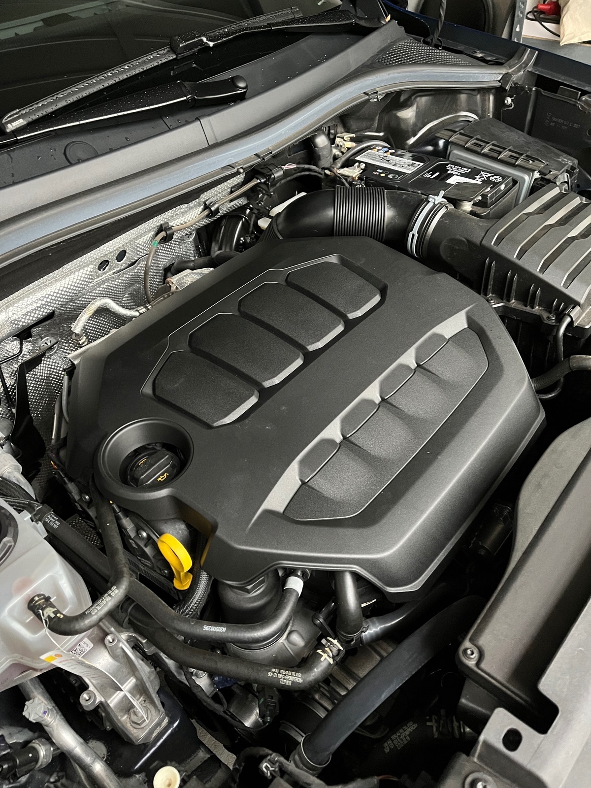

Hallo, heute gab es dann tatsächlich die neue Abdeckung.
Wurde kurz auf dem Parkplatz draufgesteckt und ich konnte direkt weiter. Nach 19 Monaten nun wieder vollständig unterwegs.
Heute habe ich bei meinem Händler angerufen und tatsächlich sei diese seit dem 26.10. für mein Auto zu bekommen. Sie wird nun bestellt und vermutlich in der nächsten Woche dann zur Verfügung stehen. Was eine lange Geschichte. (April 2022 bis November 2023).

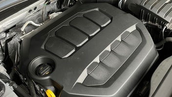

ist das dann die neue Abdeckung?
das hört sich doch gut an. Diese "Motordesignabdeckung" wurde bei deinem auch entfernt nehme ich an.

Danke euch. Habe das Ding gerade runtergenommen.
Die ist ja wirklich nur so leicht aufgesteckt. Beim nächsten Service kann sich dann gern VW darum kümmern.
Hatte gar nicht daran gedacht, dass die z.B. beim Golf 8 R identisch sein muss.
Ich habe Post von der Volkswagen Produktsicherheit bekommen.
An meinem Tiguan R soll die "Motor-Designabdeckung" entfernt werden
da diese zu Schmorschäden bis hin zum Brand führen kann.
Eine Neue ist derzeit aber nicht verfügbar und dann ist demnächst ein weiterer
Termin in der Werkstatt notwendig. Hat das einer von Euch schon machen lassen?
