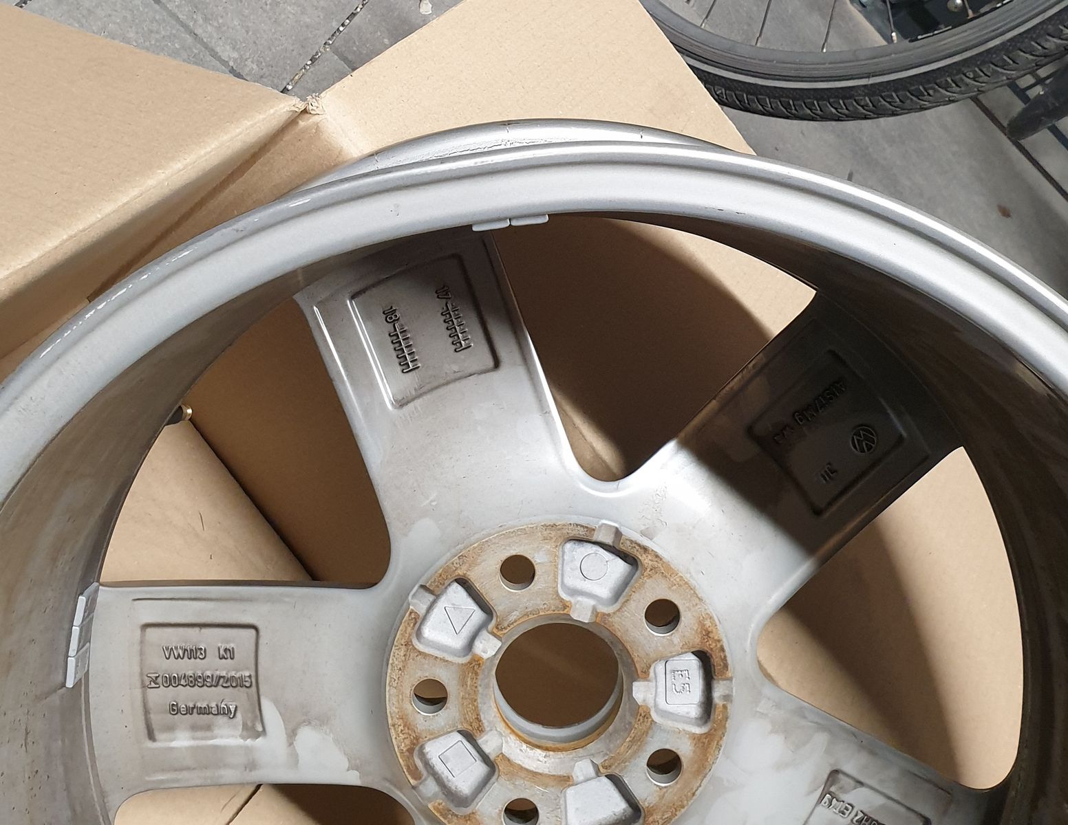

    1. Problem: Mir wurde eine defekte Felge und Reifen verkauft. Welches natürlich nicht gesehen wurde. Diese habe ich nicht bei VW getauscht und es wurde besser.

    Hier noch das versprochene Fotos der Winterfelge, die bei den Schlaglöchern in Mitleidenschaft gezogen wurde. Bekomme jetzt noch Pipi in den Augen, wenn ich das sehe.

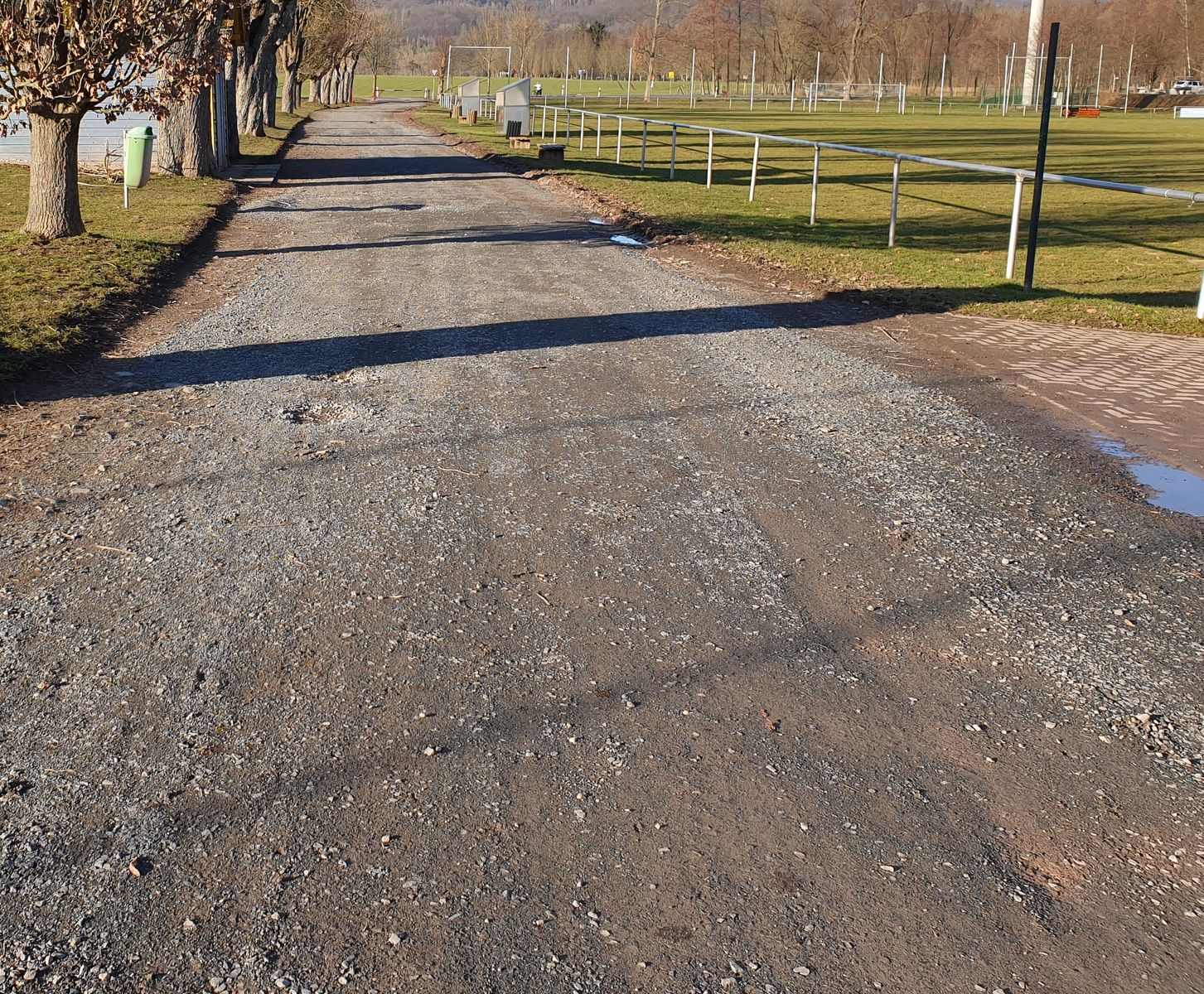

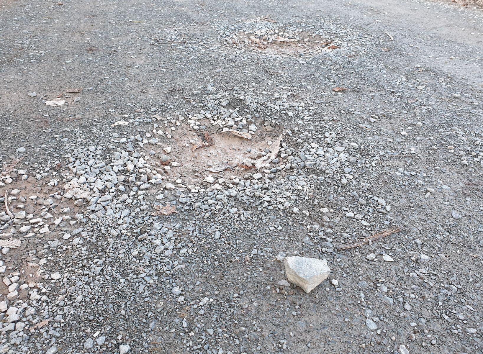

    Ich habe mal Fotos der Strasse mit hochgeladen, allerdings sind die Löcher irgendwann nach meiner Durchfahrt neu verfüllt worden, so dass ich die original Löcher nicht mehr habe. Schaden Oktober 2020 / Straßenfotos aus Februar 2021.
    Wenigstens hat es sich am Telefon so angehört, als wenn die Stadt Schäden in einem gewissen Zeitraum anerkennt. Nur was hilft es, wenn niemand einen Schaden findet. :)

    Es waren ca. 10 bis 15 Schlaglöcher auf einer Fussballplatzlänge, also 100m etwa. Ich bin max. Schrittgeschwindigkeit gefahren und in den Löchern fast stehen geblieben um die Räder nicht zu beschädigen, weil mir die Löcher relativ tief vorgekommen sind.
