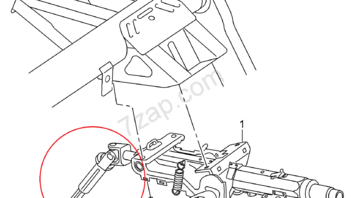

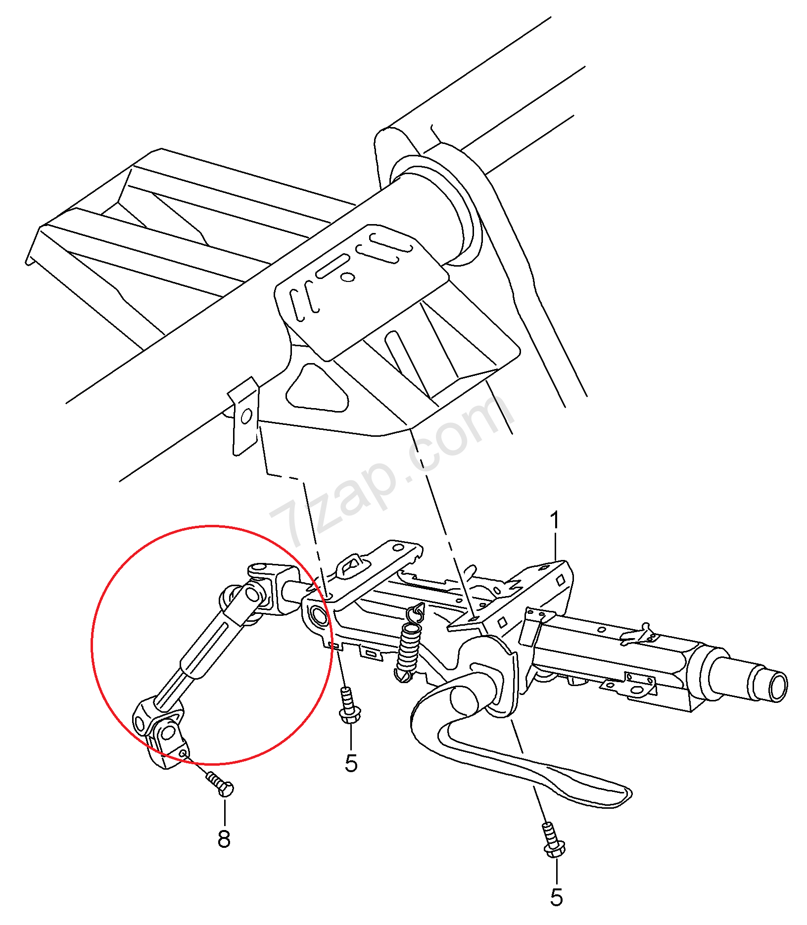

Das Teil, was ich auf der ersten Zeichnung markiert hab, wenn das Teil defekt ist, kann das knacken oder macht sich das anders bemerkbar?
Also ab und zu hab ich noch ein leichtes knacken. Werde die Buchsen nächsten Monat durch PU Lager ersetzen.
Was mich noch etwas zum nachdenken bringt ist: Nach dem die zweimal die Spur falsch vermessen haben, haben die gemerkt das die was an der Lenkstange falsch eingestellt hatten (so die Aussage von der Werkstatt).
Ich frage mich nun, ob die Lenkstange irgendwas hat oder das Gelenk was das Lenkgetriebe und die Lenkstange verbindet.
Hat jemand vielleicht eine Explosionszeichnung von der Lenkung inkl. Lenkstange usw. die er hier mir zeigen kann?
Ich hab gelesen das die vom Passat eventuell passen könnten, jemand schon Erfahrung damit gemacht?
