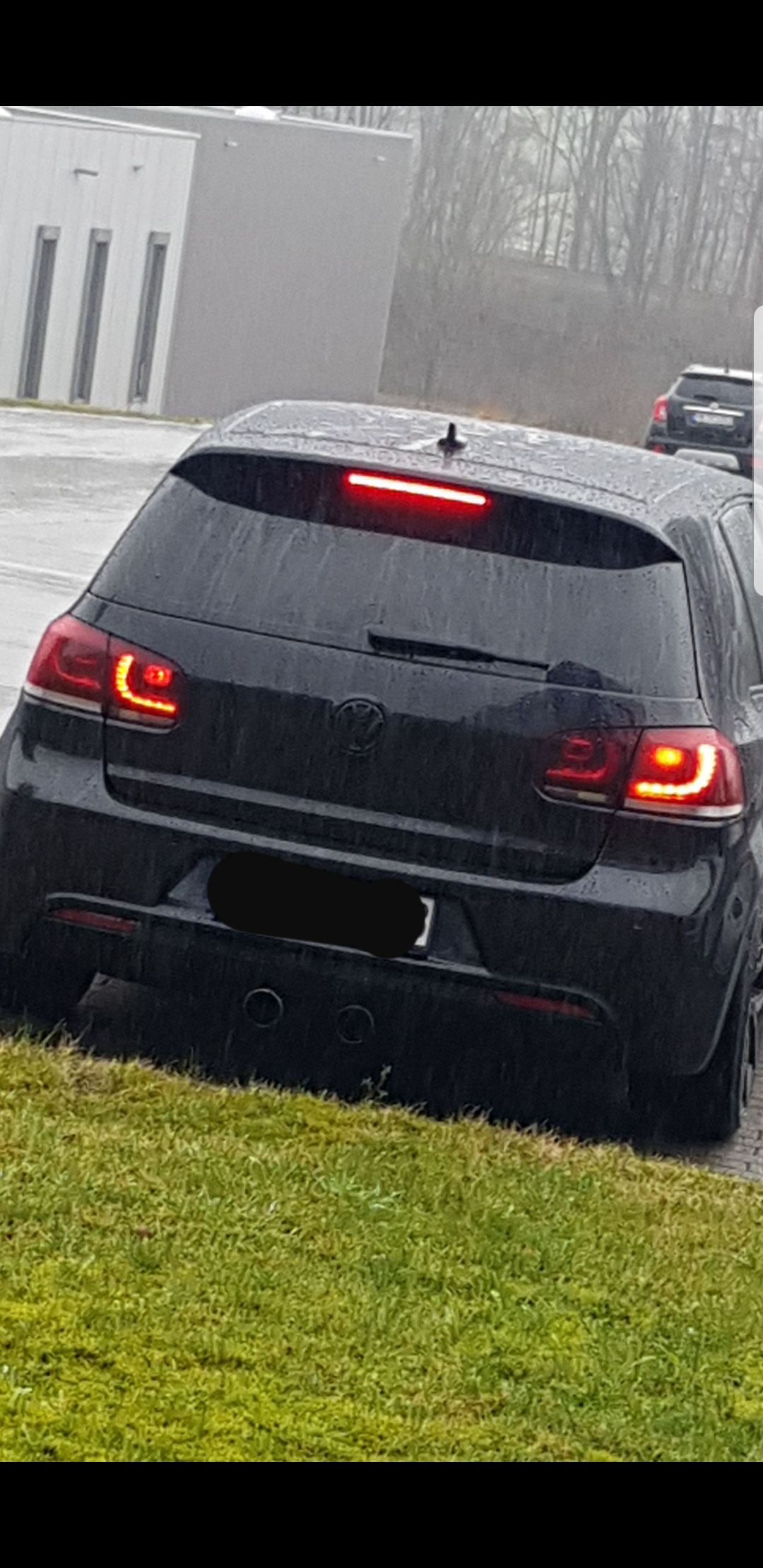

Hab seit gestern Probleme mit meiner gesamten Elektronik. Bin normal zur Arbeit gefahren da ist mir ein flackernes Xenonlicht aufgefallen als würde ich dauerhaft die Lichthupe aktivieren jedoch war dies der reine Scheinwerfer. Naja nichts dabei gedacht und zur Arbeit gefahren. Danach habe ich 2 stunden später eine Info von meiner Kollegin bekommen dass bei mir am Auto wohl die Rückleuchten etc. an sind ?? Konnte dies nicht glauben also ging ich raus, hab meinen Augen nicht getraut. Bremslicht an sowie die rechte hälfte der rechten Rückleuchte und die rechte hälfte der linken (also nichtmal synchron beide seiten). Falls ihr denkt da könnte einer drin gesessen haben - nein da war keiner xD)

Wäre cool wenn ich paar Vorschläge von euch kriegen könnte auch wenn die Beschreibung ziemlich ungenau ist.. Füge gleich noch ein Bild hinzu von gestern wie das aussah.
