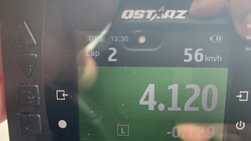

Und was soll ich sagen...rennt!Voll ungewohnt das so gut wie kein Reifen mehr durchdreht und besser als die 6,9 sek davor...

Läuft wirklich gut und am ende auch 256kmh ABER...hab mir ein QSTARZ 6000s geholt und wundere mich das ich 6,9sek von 0-100 brauch und 15sek von 100-200 und dazu die weisse Landstrasse.
