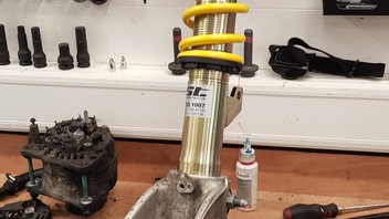

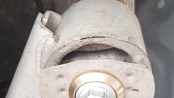

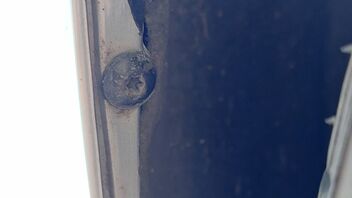

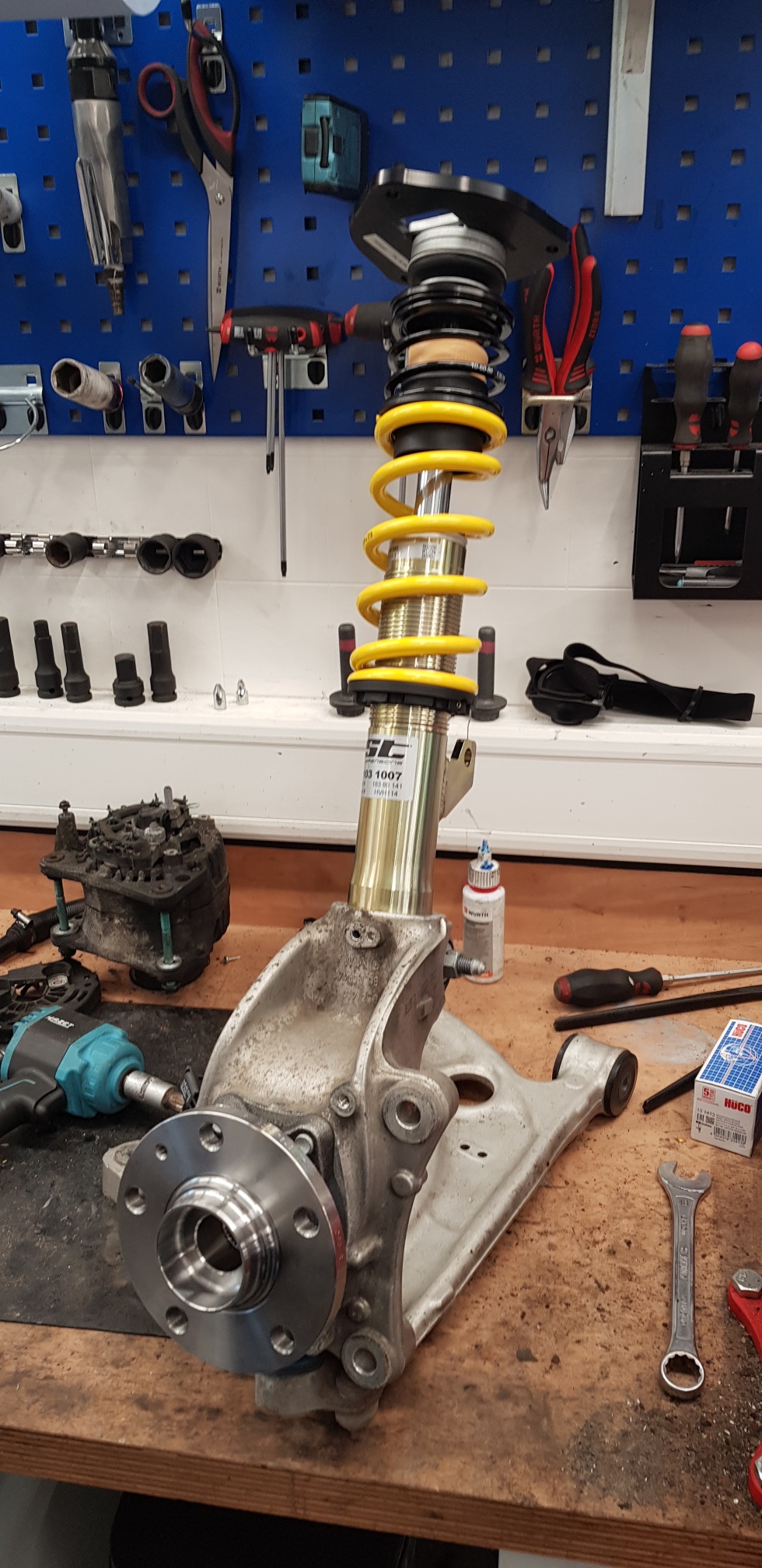

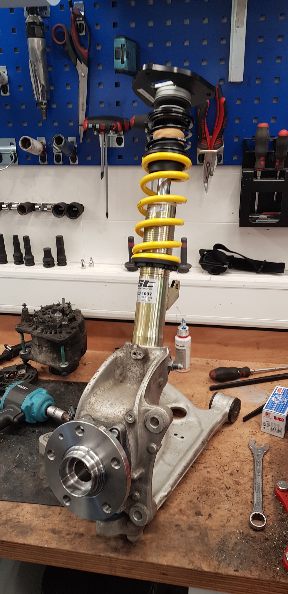

Fahrwerk hat wunderbar mitgemacht:

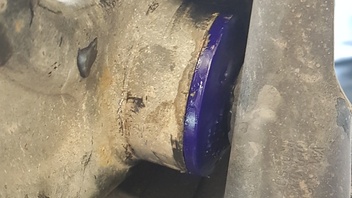

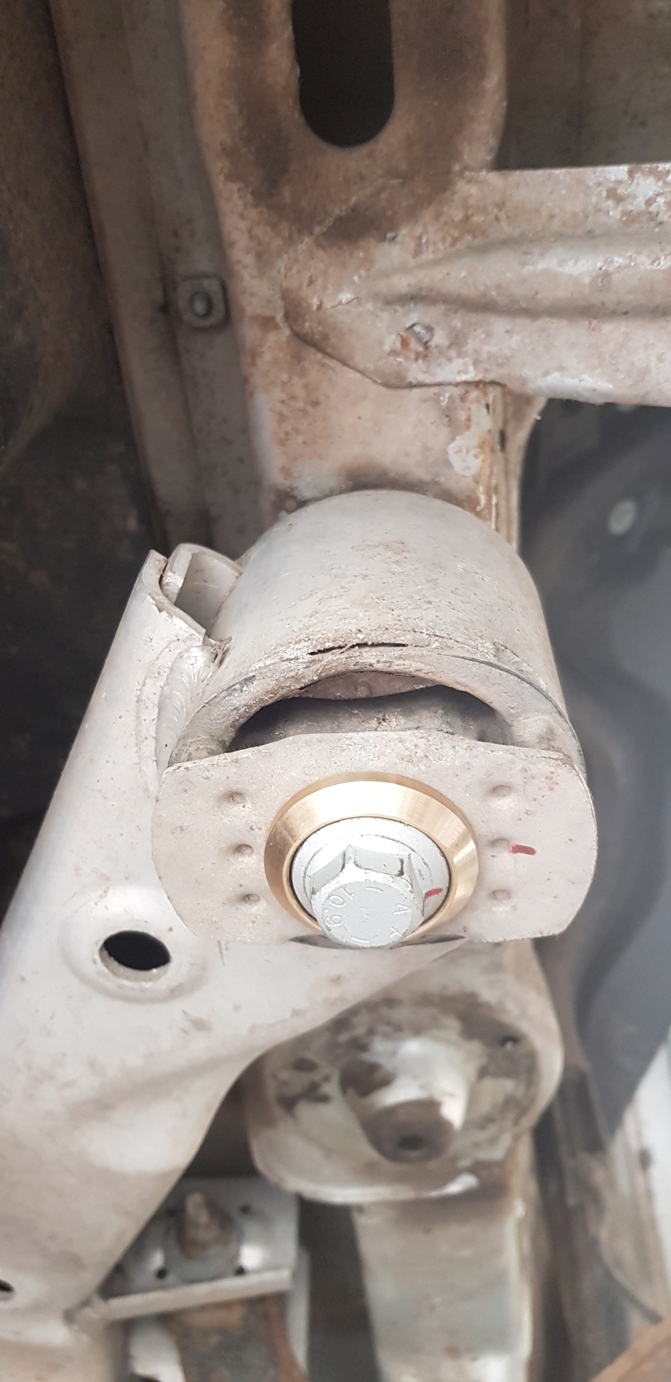

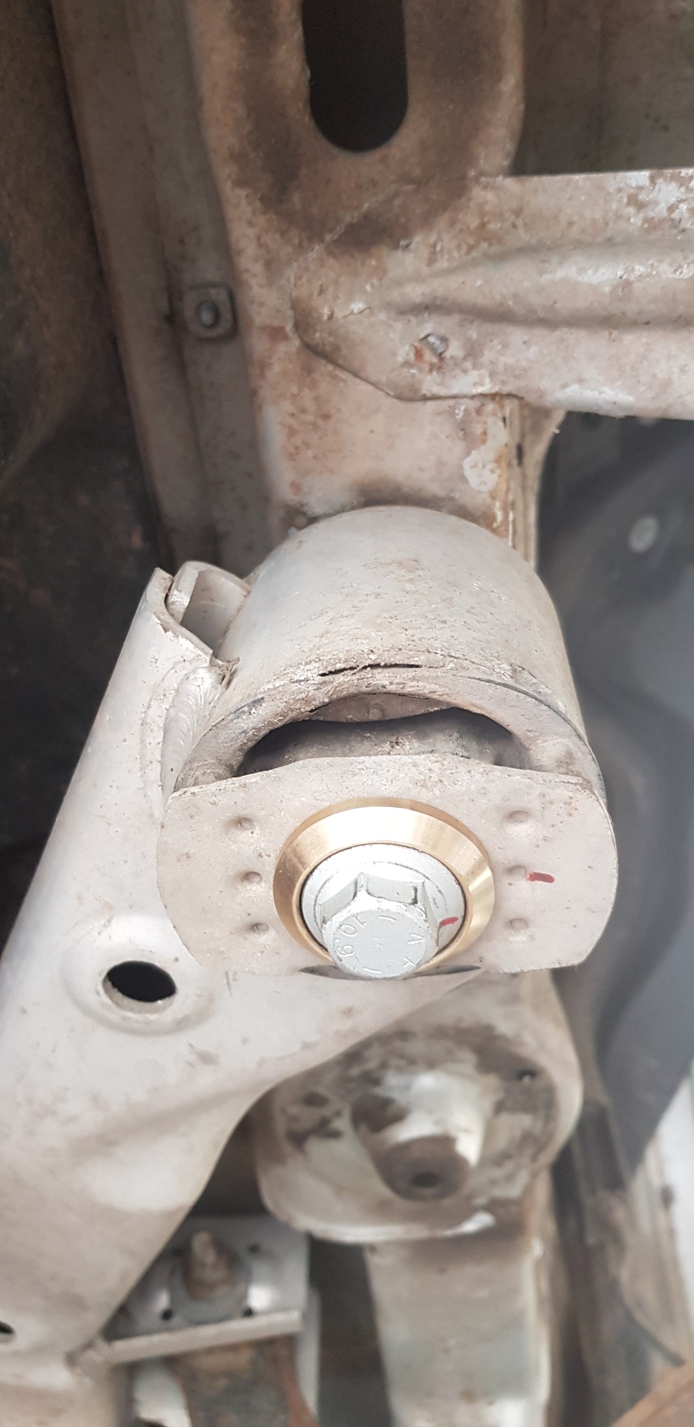

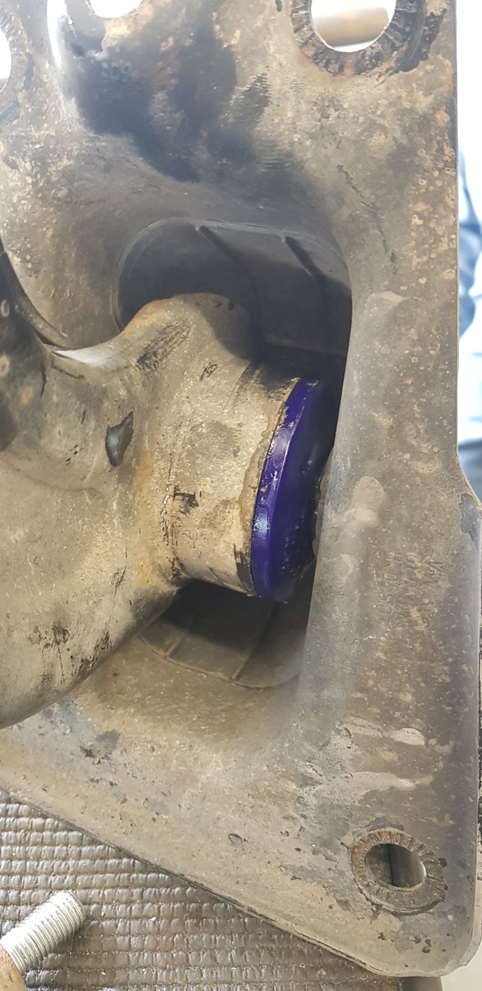

Die Längslenkerbuchsen waren auch ein Kinderspiel:
Die hinteren Zentrierhülsen für den Hilfsrahmen waren auch fix und einfach zu verbauen:

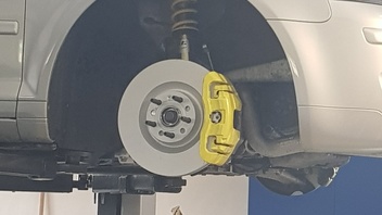

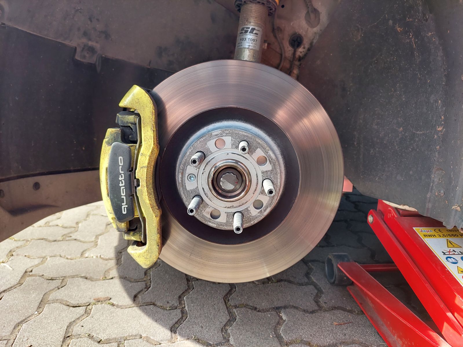

Bei der vorderen Bremse gings dann aber los...
Falsche Beläge geliefert worden, passt für 312er, aber nicht für 345er.
Musste also notgedrungen auf Standard ATE Beläge zurückgreifen, da dies die einzigen waren, die über Nacht lieferbar gewesen sind...
Vorn war damit fertig:

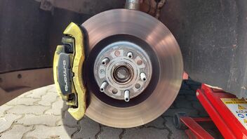

Hinten haben leider die Sattelträger nicht gepasst, da wurde ich anscheinend verarscht (eBay Kleinanzeigen...)
teurer Fehlkauf, denn ich musste nun, notgedrungen, auf blaue Sattelträger vom 5er R32 zurückgreifen.
Ähnlich wie bei den vorderen Belägen, waren auch dies die einzigen, die über Nacht lieferbar waren.

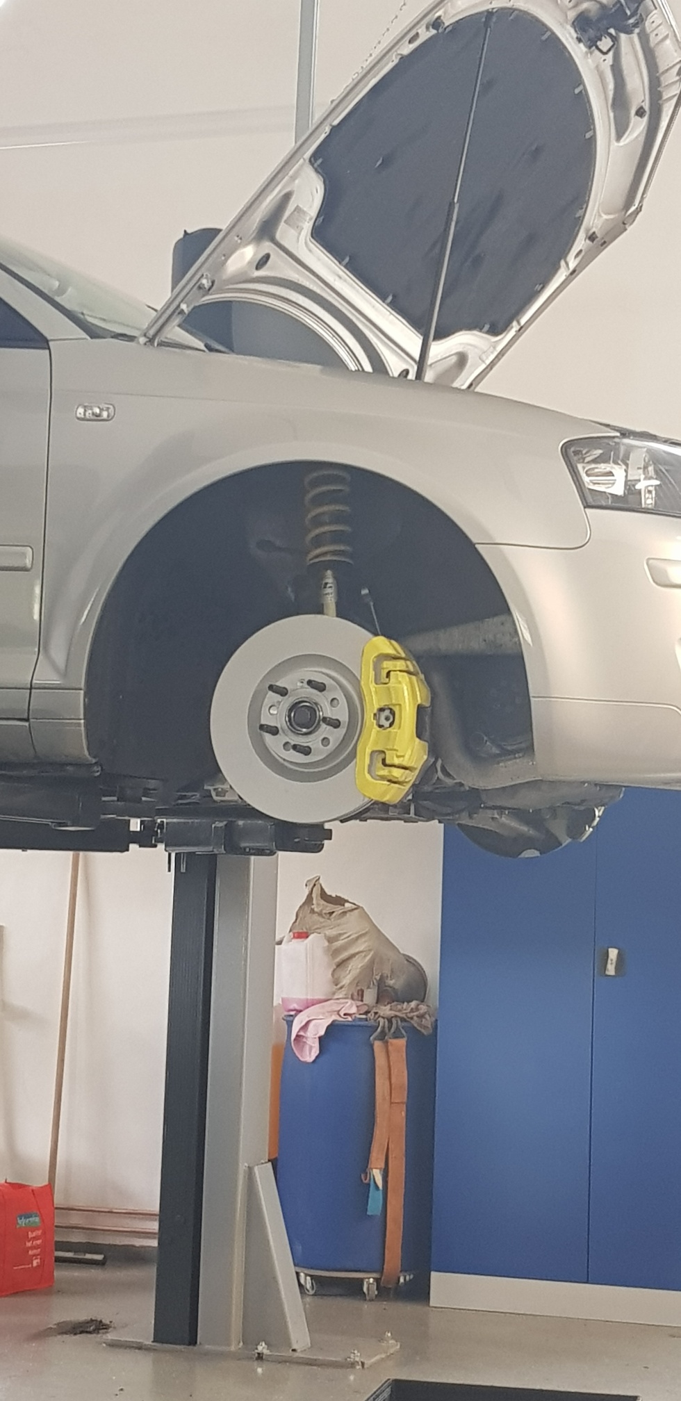

Einen Tag später habe ich dann den A3 zum Vermessen bei einer (Marken-)Werkstatt gebracht.
Leider gabs auch da einen kleinen Fehler, sodass ich derzeit mit 20' Gesamtvorspur vorn und hinten unterwegs bin (anstatt 10' wie ich dick und fett auf einen Zettel geschrieben habe, welcher auf dem Fahrersitz lag)
Ich konnte den Wagen unglücklicherweise auch nicht persönlich abholen, sonst hätt ich es direkt reklamiert...so muss ich halt erstmal damit fahren.

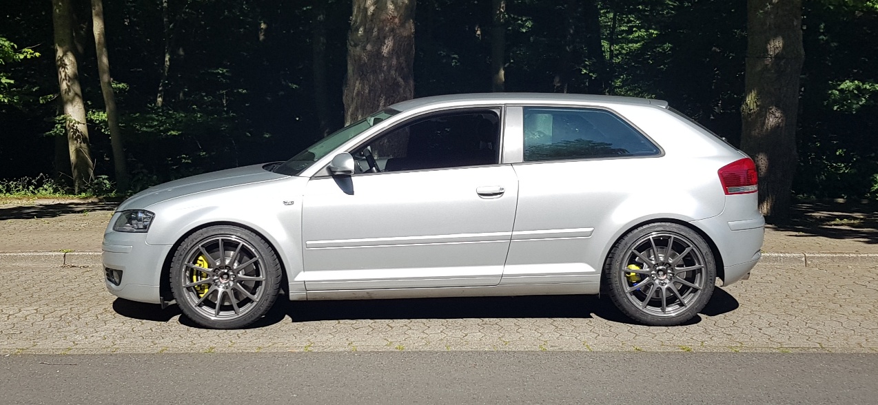

Zum positiven:
nichts schleift!

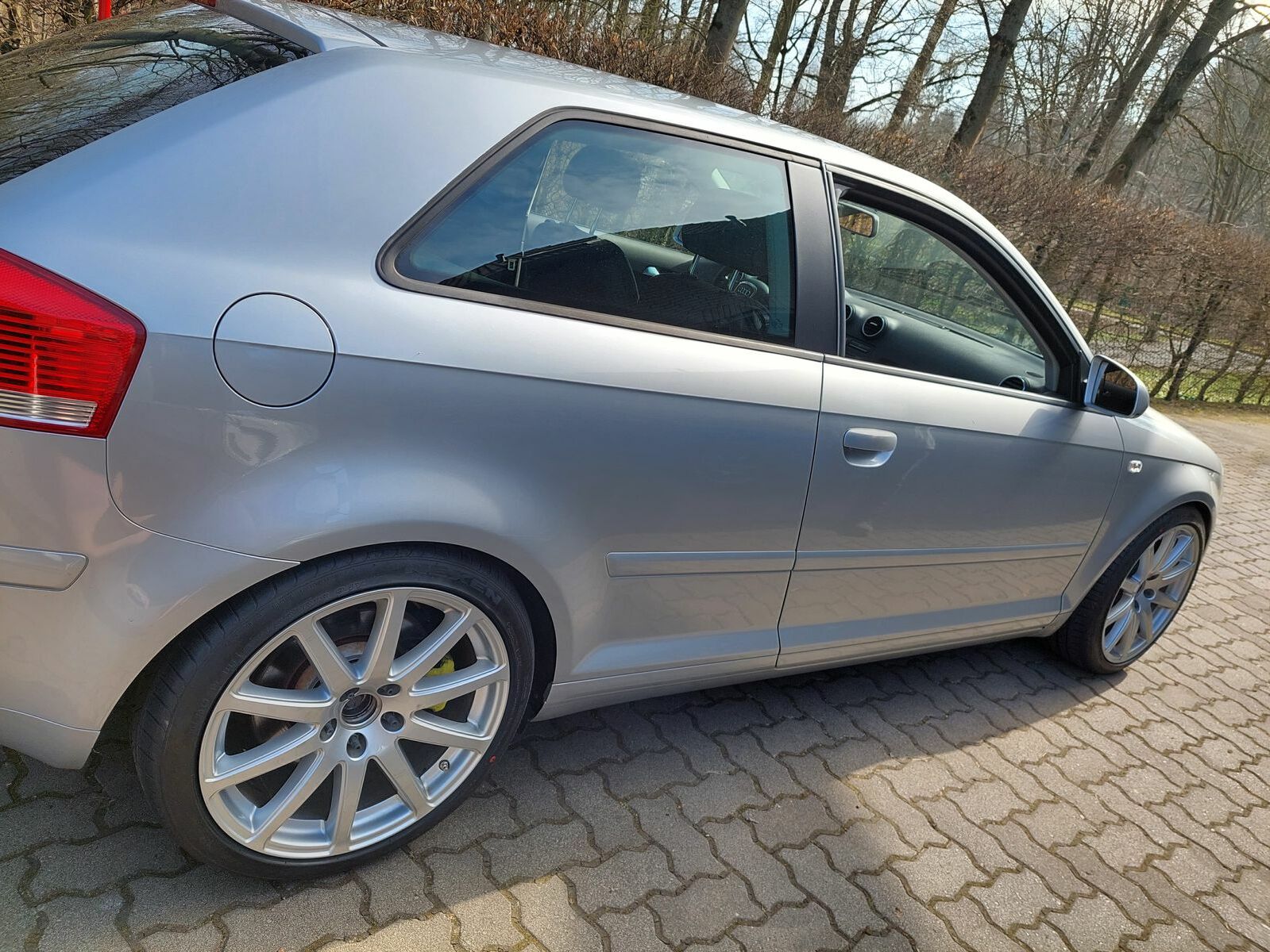

das Ding ist verdammt fix ums Eck
Ich steige jedes Mal mit einem Lächeln aus

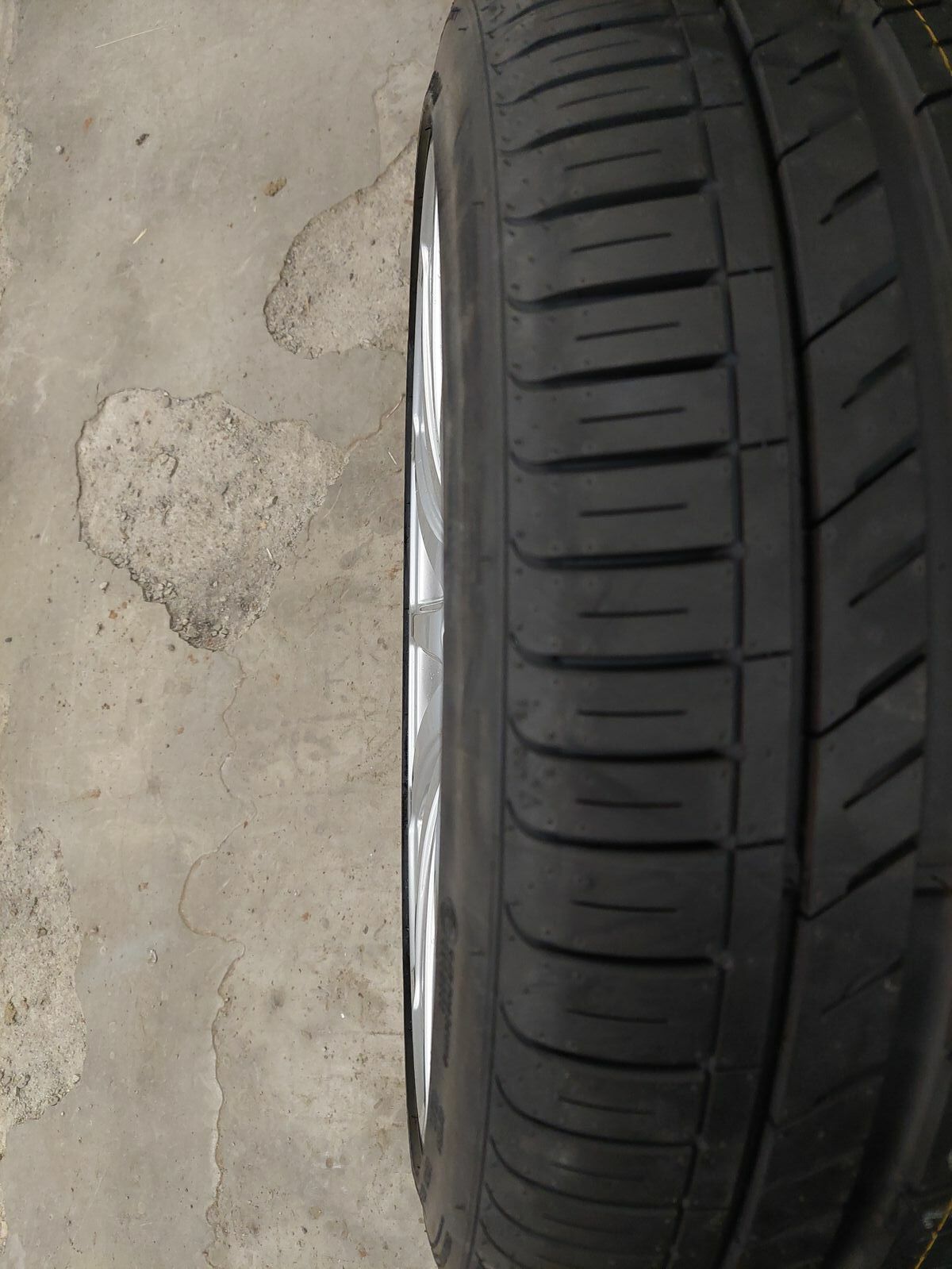

Rundherum sind nun 330mm RMK eingestellt
Vorn 2° 20' Sturz (Domlager erster kleiner Strich und Traggelenke ganz außen)
Hinten knappe 2°
Stabis auf Hart/Hart

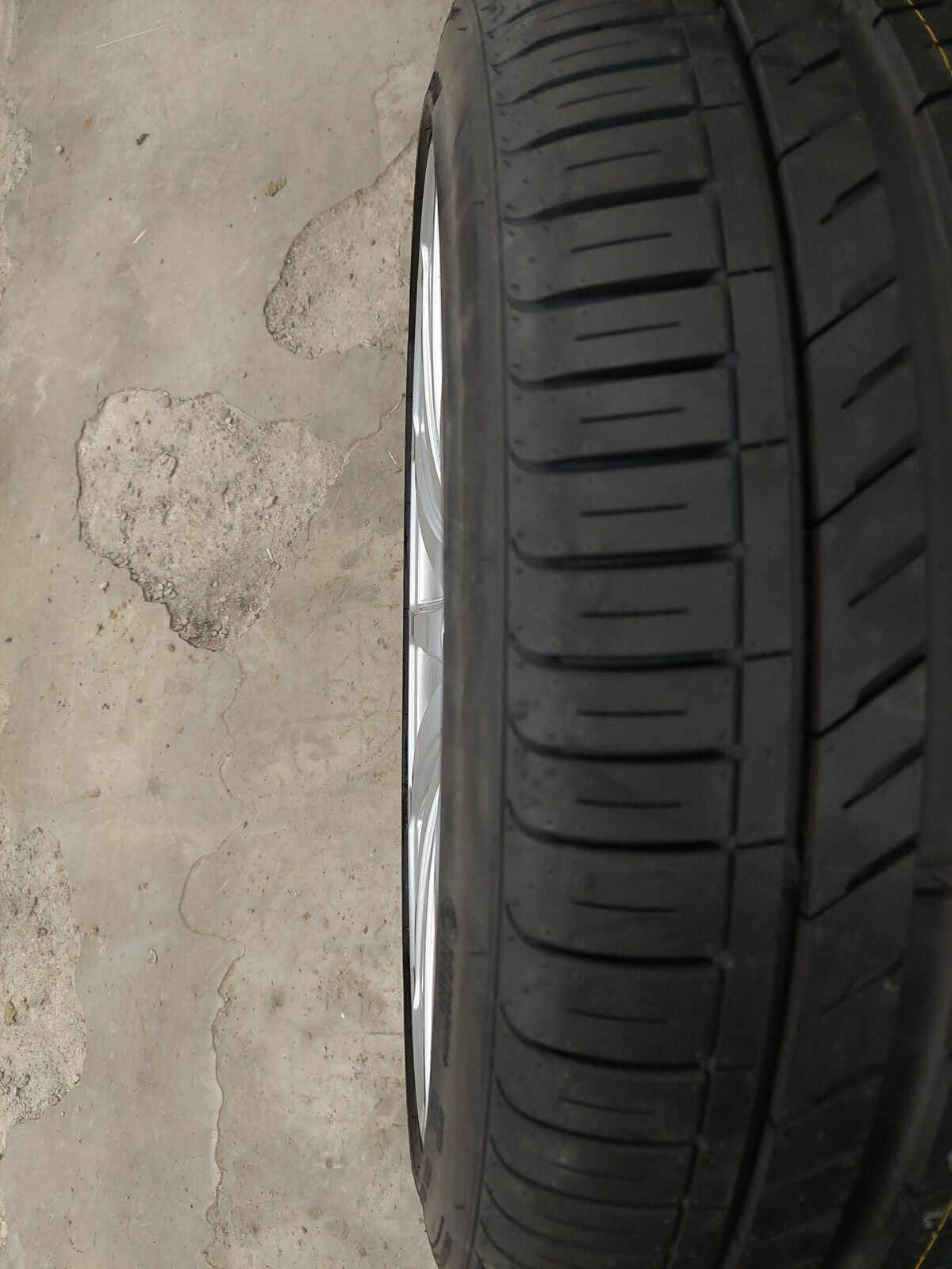

235/40/18 Michelin PS4S
Enkei Wakasa 8x18 ET45
